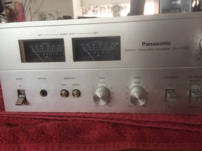

nuBox 483
weil sie jene Nubert Standboxen sind, die mit wenig Leistung dennoch laut spielen. (87dB)
weil ich denke, dass sie dir am Sonos sehr Spaß machen werden.
Ein Nachbar betreibt die 483 mit diesem 2x40W Amp
Panasonic SU-2700 für nuBox483
