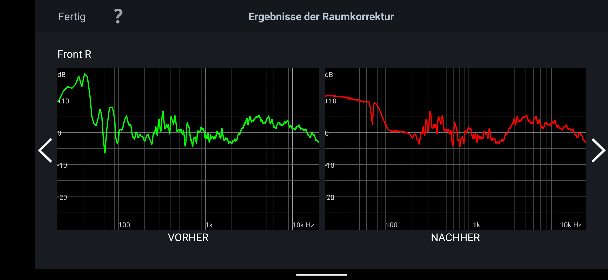

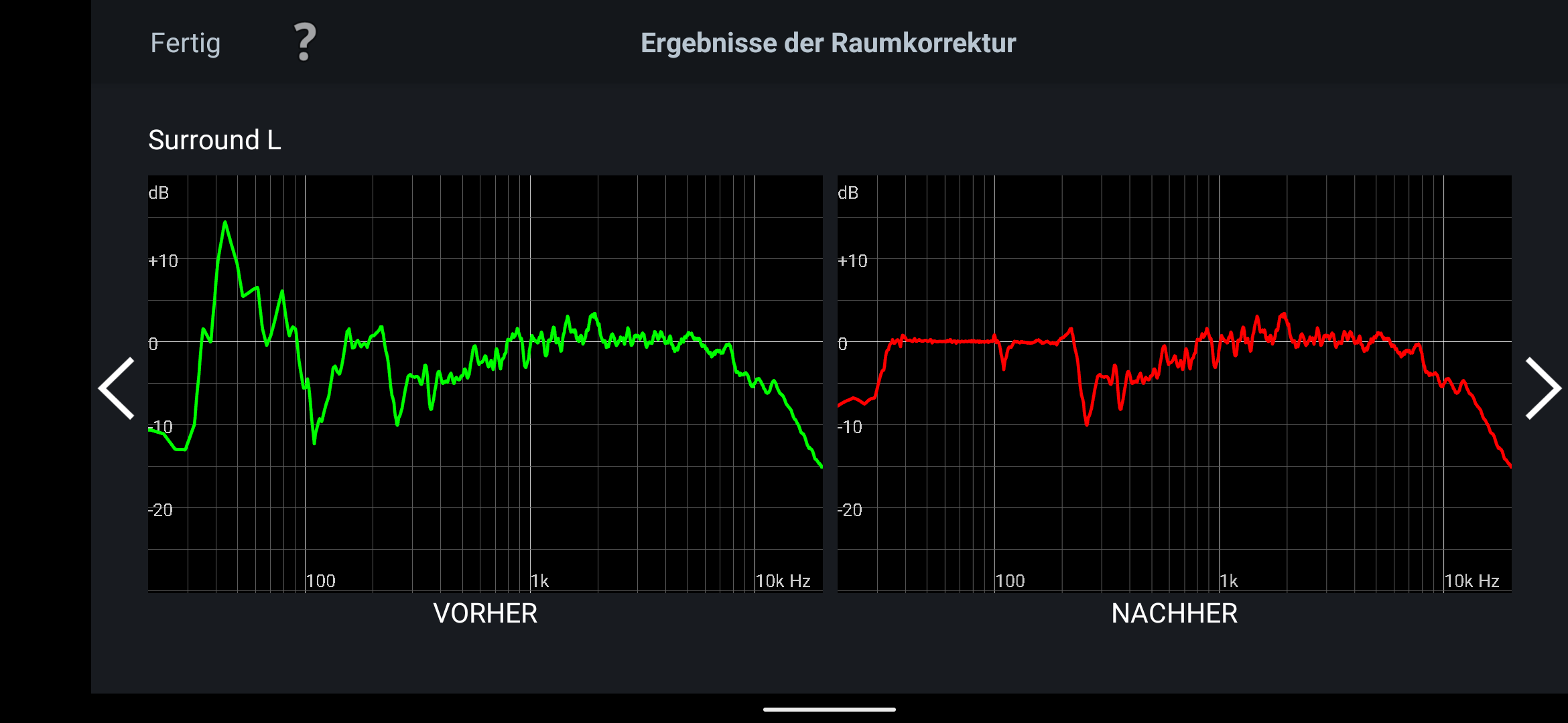

Nabend!

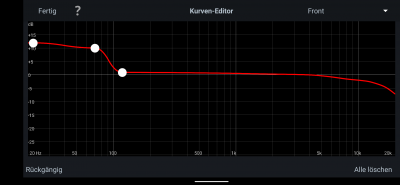

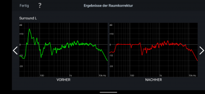

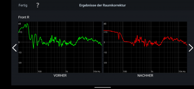

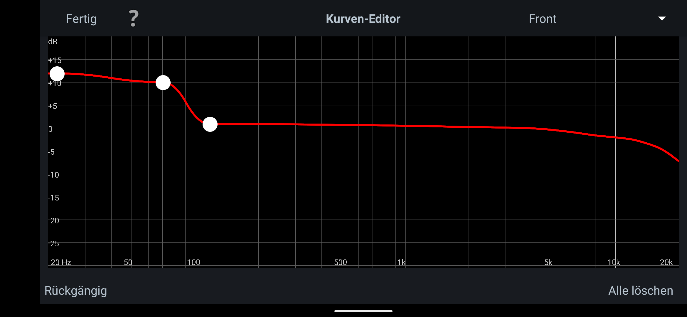

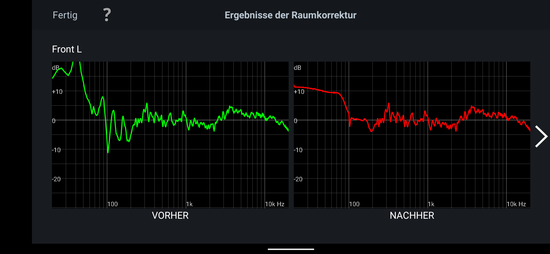

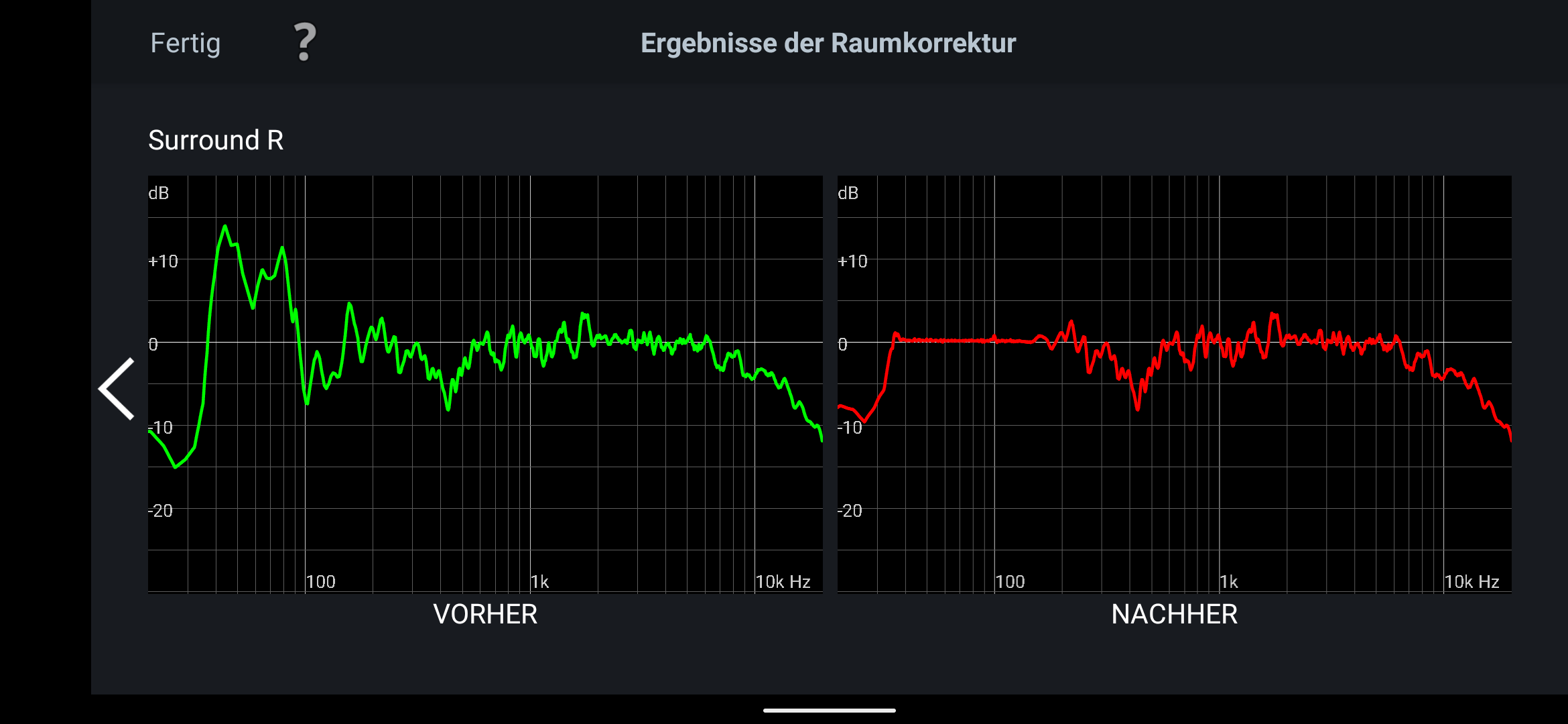

Aus dem Anlass, dass ich gerade meine ultimative Kalibrierung gefunden habe. Wie sehen eure MultEQ-Kurven so aus? Mich interessiert besonders die Kombination aus Lautsprecher, Position, Grenzfrequenz und eventuelle Änderungen im Kurven-Editor.
Als Dateianhang sind meine zu sehen. Ich lass Audyssey nur bis 250 Hz eingreifen und benutze dann ab ca 110 Hz noch mal einen relativ gewaltigen, manuellen Low Shelf, um den glattgebügelten Bass anzuheben, um Dynamic EQ auf 15dB Offset laufen zu lassen. Andernfalls zieht er mir zu sehr die Höhen hoch.
Bei Film stell ich den Dynamiq EQ gern mal auf 0dB, damit der downgemixte LFE schön geboostet wird. :mrgreen:
Im Grunde kann man mit dem Low Shelf beim Bass und dem Offset by Dynamic EQ etwas spielen.
Meine Boxen stehen direkt an der Wand gegenüber von der Couch, die auch direkt an der Wand steht. Daher hätte ich ohne Kalibrierung gewaltige Bassmoden.

Wow,
diese Anhebung und dann noch den Dyn EQ auf 0db....hab ich so noch nie gesehen,
dagegen ist ja die bumsige Harman Curve noch fast ein Kindergeburtstag.... :mrgreen:
Eigentlich gäbe es aus meiner Sicht auch noch Potenzial für Verbesserungen über 250Hz laut gezeigten Messungen,
aber zusammen mit Audyssey verstehe ich deine Zurückhaltung in dem Bereich,
ich hatte früher lediglich den Subwoofer korrigiert und die Fronts gar nicht.
Kurven kann ich leider nicht mehr mit dienen, das ist schon zu lange her,
bin aber gespannt was noch kommt.
Viel Spaß mit deiner ultimativen Abstimmung.

müller hat geschrieben: Di 21. Dez 2021, 22:08 Wow,
Sieht böse aus, aber tatsächlich hält es sich bei 0dB auch noch in Grenzen. Ich brauche nicht viel Bass, dass der Raum bebt, aber sollte sich schon "voll" anhören. Das ist mit dieser Einstellung erreicht :).
Ja, viel Höher traue ich mich mit Audyssey nicht, da ich dem kleinen Mic einfach keine feinen Messungen zutraue. Selbst 250Hz ist für manche vllt. noch zu hoch. Aber ich könnte hier ja auch mal 500 oder gar 1000 ausprobieren, just for fun.
Edit: Okay, ich hab mal Dynamic EQ komplett ausgemacht und nun ist es angenehmer. Loudness-Anpassung kann ja oft schnell anstrengend klingen, wenn es übertrieben wird, aber trotz 15dB war das vllt. immer noch etwas viel. Komisch, dass man je Einmessung mal solche und mal solche Ergebnisse erzielt.

Also ne, ich hab mal auf Empfehlung von der Denon Anleitung und sogar Amir mal den kompletten Frequenzverlauf bearbeiten lassen aber... einfach nur nein. Das hört sich an, als würde alles in die Zwangsjacke gestopft werden. Auch die stark suggerierte Kombi mit Dynamic EQ hat es kaum besser gemacht.
Wer also Audyssey ohne die App benutzt, den Empfehle ich stark in den sauren Apfel (20 €) zu beißen und die Bearbeitungsgrenze bis 150-300 Hz zu setzen. Das wirkt wunder.
Edit: Bei mir schwanke ich tatsächlich noch, ob ich Dynamic EQ anlasse oder nicht. Allgemein klingt es damit besser, peppiger, aber auch anstrengender, wenn auch nur minimal. Ohne Mult-EQ fehlt etwas Brillianz, ist aber für lange Hörsessions wie gemacht.
