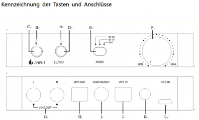

Hallo, interessantes Thema hier. Habe auch schon mal erste Gehversuche mit dem RPi 4 und Moode Audio unternommen - hauptsächlich um Crossfeed für Kopfhörer zu testen durch den CamillaDSP. Soweit mir bekannt kann man hier nur nach erfolgter REW Messung dann die errechneten Filter anwenden eine out-of-the-box Raumkorrektur bietet es nicht.
Zur USB Soundkarte könnte mein FiiO BTA 30 pro dienen, im Bypass geht sowohl digital rein als auch raus - hab es aber noch nicht getestet wie es mit der USB Zuspielung klappt. Nutze es mehr im BT Betrieb mit einem Chromecast Audio (optisch) und Spotify Connect.
Grüße, Michael
Stereo: Quelle -> FiiO BTA 30 DAC -> ATM 35 -> NAD C352 -> nuWave 35
Surround: Marantz NR1609,Kodi, Samsung BD -> ELAC Uni-Fi UB52, UC52 (3 Wege), Wharfedale Bipole als Surrounds - nuWave AW 7 - 43 Zoll LG NanoCell

Carolite hat geschrieben: Sa 19. Nov 2022, 00:41 Zur USB Soundkarte könnte mein FiiO BTA 30 pro dienen, im Bypass geht sowohl digital rein als auch raus - hab es aber noch nicht getestet wie es mit der USB Zuspielung klappt.
Spannendes Gerät, hatte ich bisher nicht auf dem Schirm, zumal die FiiO Geräte bei ASR immer sehr gut gemessen werden.
Soweit ich die Produktmerkmale richtig interpretiere, fungiert der USB Anschluss aber nur als Input und nicht als Output.
Wenn dies möglich wäre, dann wäre der FiiO die perfekte Ergänzung zu einem Raspberry mit Camilla. Man könnte die beiden dann per USB verbinden und verschiedene Signalpfade zum DSP realisieren:
  • AirPlay/Spotify Connect > Raspberry > Camilla > per USB zum FiiO > optisch/coax zu Nuberts
  • Digitale Quellen per optisch/coax oder auch Bluetooth > FiiO > per USB zum Raspberry > Camilla > per USB zurück zum FiiO > digital zu Nuberts
Aus diesem Grund bin ich gedanklich auch bei USB Audio Interfaces wie dem RME Adi 2 pro aus dem Pro Bereich gelandet. Diese beherrschen eine 2-Wege Verbindung zum Recording über USB.
