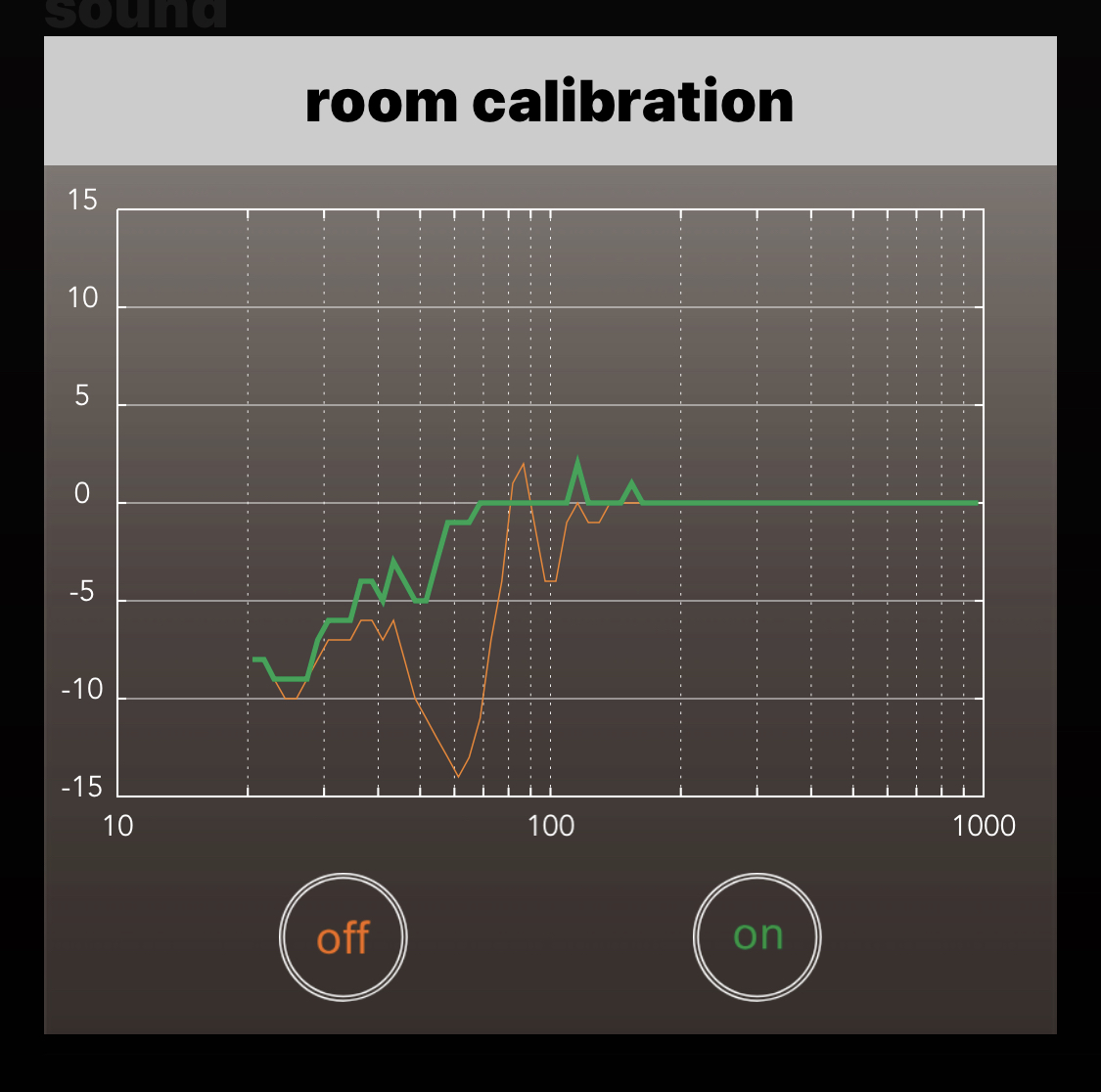

Laut dem nuConnect sieht es bei mir unterhalb der 100 hz-Grenze ziemlich mager aus. Wenn ich bei laufender Musik im 5Band-EQ den 60hz Regler hochschiebe, spüre ich zwar eine Verbesserung aber dennoch klingt alles hohl, künstlich und ..einfach absolut nicht rund.
Ich weiß, das mein Raum nicht optimal ist und ich habe auch kein riesiges Budget, geschweige denn den Platz für eine umfangreiche raumakustische Lösung. Dennoch möchte ich etwas tun!
Ich habe von Raummoden keine Ahnung - und mein Kopf qualmt ein wenig, wenn ich beginne mir die Erklärungen dazu anzuschauen. Ich bin mir aber sicher, auch wenn ich schlechte Pressungen und Masterings kenne, dass der miese Sound nicht an der Qualität der Platte liegt. Zumindest nicht in diesem Ausmaß.

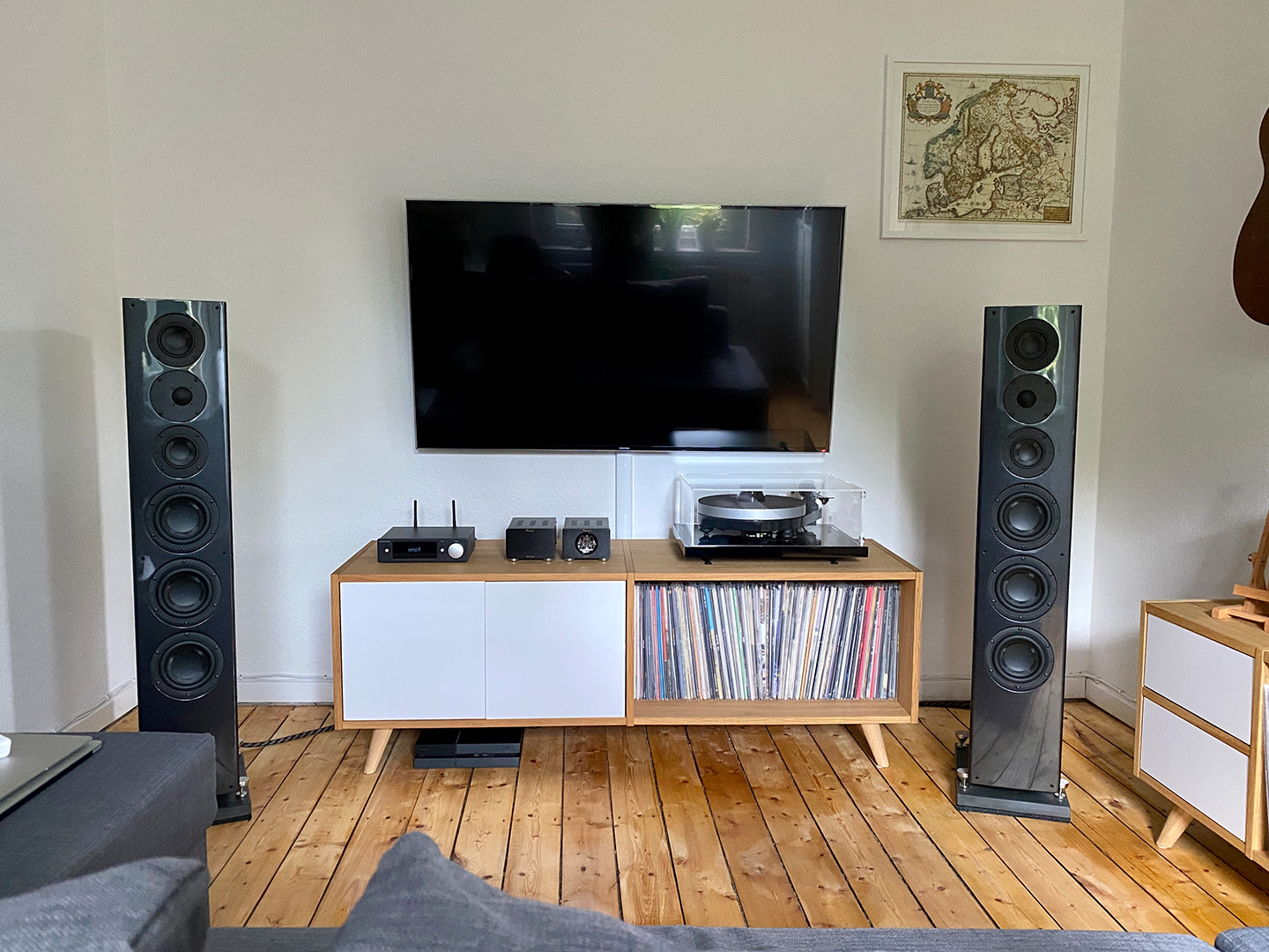

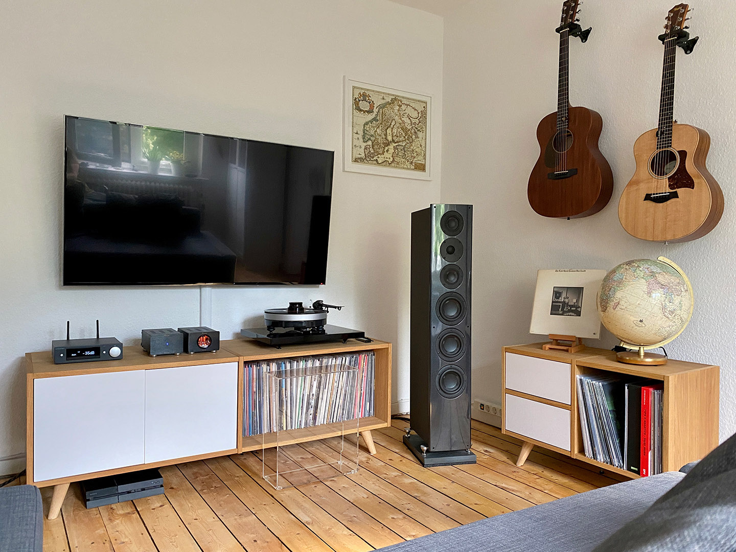

Bilder der AmpX-Messung und meines Raumes habe ich angehangen.
Mein WZ hat die Maße: 2,90m x 3,90m - Höhe rund 2,40m
Die LS stehen an der kurzen Seite mit rund 50cm Abstand zur hinteren Wand sowie rund 35cm zur seitlichen.
Der Abstand der LS beträgt 1,80m.
Zur Hörposition ca. 1,60m.
Die Couch/Hörposition steht frei im hinteren Drittel des Zimmers.

Sehr untypischer Frequenzverlauf, zufällig mit einem iPad gemessen?

Und die Messung habe ich mit dem
iPhone 11 Pro gemacht.

Hier noch ein paar Bilder wie die LS stehen.

Seit ich einen Receiver mit Audyssey XT32 habe, habe ich einige Sorgen weniger.{[Bodo]} hat geschrieben: Di 28. Jul 2020, 18:25Untenrum total leer, höchstens ein Dröhnen ist vorhanden aber sicher nichts, was auch nur in die Nähe von Bass kommt.
Die XRC liefert komische Ergebnisse. Auch wenns dröhnt, meint die XRC unter 100 Hz wäre zu wenig und legt noch was oben drauf. Das akustische Ergebnis kann man sich denken.{[Bodo]} hat geschrieben: Di 28. Jul 2020, 18:25 Laut dem nuConnect sieht es bei mir unterhalb der 100 hz-Grenze ziemlich mager aus.
