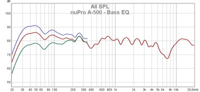

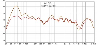

melde mich mal zurück, da die Einmessung & Konfiguration vom DSP heute Nachmittag vorgenommen wurde. Möchte mich an dieser Stelle nochmal bei Mysterion dafür bedanken und euch hier die Ergebnisse seiner guten Arbeit visuell präsentieren (hören kann nur ich sie :mrgreen: )
Endlich kein Dröhnen mehr und trotzdem noch Druck :D

Sieht gut aus. War ein Dröhnen bei den meisten Liedern wahrnehmbar oder nur bei einigen? Hätte gern noch eine Messung gesehen mit SysHP bei 50Hz, der dir ja wie du meintest zu viel Tiefbass nimmt. Die Senke bei 7kHz ist natürlich noch ein bisschen fies.
Die Filter hat Mysterion also alle manuell gesetzt, wie viele sind für das Ergebnis jetzt notwenig? Nimmt man in diesem Fall Glocken- oder Notchfilter? Würde mich interessieren :)
