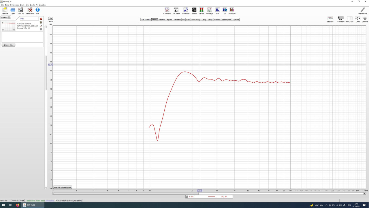

Ich habe einige Zeit damit verbracht, meine beiden Subwoofer einzumessen und an die räumlichen Gegebenheiten anzupassen.
Ich würde gern Eure Meinung hören, ob ich mit dieser Kurve zufrieden sein kann, oder ob es da noch etwas zu verbessern gäbe.
Kurz zu meiner Hardware:
- Subwoofer: 2 x SVS PB-4000
- Antimode 8033 SII
- Marantz AV-7706
Die Subwoofer stehen vorn links / rechts im Raum.
