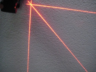

Gestern habe ich mit Hilfe eines Winkel-Lasers die Bohrlöcher angezeichnet. Vorteil: absolut rechter Winkel !!
Vorher die genauen Abstände ausgerechnet & vor dem Bohren sicherheitshalber nochmals nachgemesssen (spart Nerven & man hat weniger Löcher in der Decke :wink: )

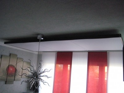

Dann die Premiere: Tattaaaa, das erste Segel hängt.
Natürlich noch ohne Absorber. Wollte erst schauen, ob Alles passt.
Sieht aber ganz gut aus, oder ??
Morgen wird das Segel noch mal abmontiert, die Absorberplatten eingelegt & danach endgültig aufgehängt.
Tja, dann fehlen "nur" noch die anderen 2. :sweat:

Ja, sieht sogar sehr gut aus.
Es "schwebt" ja förmlich unter der Decke.
Freigabe für Weitermachen von mir erteilt, nein, sogar erwünscht ! :wink:

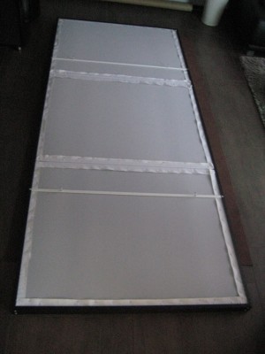

So, hier nun die "Endphase" vom 1. Segel:

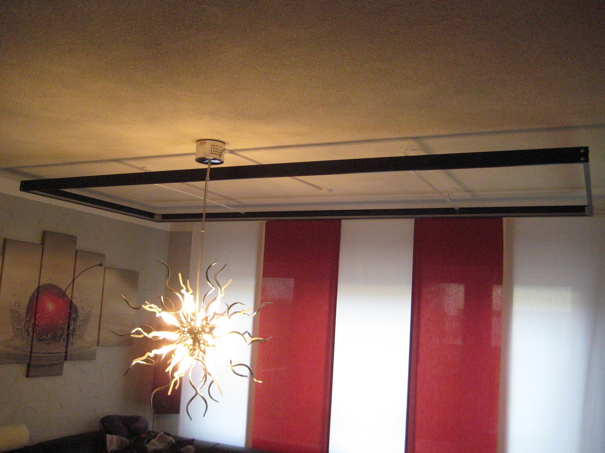

Und das ganze Teil in hängender Position:
Den Stoff vom linken Absorberelement muss ich nochmals nachspannen..
Ist aber ein ziemliches Gefummel, die Deckenhaken zu treffen wenn man(n) nix sieht :sweat:
Tja, dann kann es die nächsten Tagen mit den restlichen 2 weitergehen....

Schaut bisher echt gut aus, werden die Schrauben noch schwarz "angemalt"? :wink:
Langerr1
Beiträge: 3173
Re: DIY Deckensegel XL
Beitrag von Langerr1 »
Schätze das er sie als Kontrast so lässt, sonst hätte er direkt schwarze Schrauben nehmen können
Andreas H.
Beiträge: 3278
Hat sich bedankt: 2 Mal
Danksagung erhalten: 42 Mal
Beitrag von Andreas H. »
Der ursprüngliche Plan war ja gar keine Schrauben zu verwenden, sondern nur zu kleben.
Hatte ich bei meinen Wandabsorbern so gemacht & das Zeug hält bombenfest.
Da ich aber an der Decke mit anderen Dimensionen arbeite und wirklich sicher gehen möchte, dass mir nicht eines Tages der ganze Krempel von der Decke kracht, habe ich zusätzlich Verschraubungen angebracht.
In Frage kamen entweder schwarze Senkkopf-Schrauben, oder aber die hier verwendeten.
Ich persönlich finde, die Edelstahlschrauben (ja, da isser wieder:mein Fetisch :wink: ) geben dem ganzen einen etwas technischen Look...
Mal sehen, Farbe drauf wäre ja schnell gemacht....
