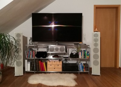

Servus zusammen,
ich habe hier etwas beengte Verhältnisse und bin mit dem Klang der LS zufrieden (Stereo), war aber bei einem Freund, der die gleichen Boxen hat (NV11) und da klingen die wesentlich besser. Ich vermute das liegt an den Schrägen bei mir im Wohnzimmer und der Enge, aber daran kann ich nun mal nichts ändern und die Frage ist jetzt, kann ich da noch was rausholen. Die Boxen klingen toll, mit 5.1 sowieso, das Problem ist Stereo. Sobald ich etwas lauter mache, ist alles top, aber wenn es etwas leiser ist, ist mir der Klang zu dünn. Umstellen kann ich nichts, aber ich könnte z.B. Spikes runterbauen (ist ein schwingender Holzboden) oder einen Subwoofer hinter die linke Box stellen. Die LS stehen schon ein gutes Stück von den Wänden weg und was mir fehlt, ist "Fülle" bei leiserer Musik und die ist bei meinem Freund durchaus vorhanden. Gibt es sonst noch irgendwas, das ich tun könnte, ohne umzustellen?
Viele Grüße und Danke euch!

Ich habe jetzt mal rumprobiert, bin rumgelaufen und leise Musik ist überall zu dünn für meinen Geschmack. Ich hab mal an den Klangeinstellungen rumprobiert und "pure direct" war ohnehin nicht aktiviert. Der Verstärker ist ein Denon X4500H und ich hab in den Einstellungen mal mit dem MultiEQ rumprobiert und einigen anderen Einstellungen, die es gab (Loudness gabs nicht).
Der Klang ist jetzt merklich voller geworden und deutlich besser, jetzt habe ich aber starke Unterschiede in der Musik. Gut aufgenommener Jazz klingt bombig und voll, aber Radiomusik und schlecht aufgenommene Sachen haben einen ziemlichen Bumsbass, bei dem der Rest der Musik untergeht. Einen Subwoofer braucht man mit den Nuveros definitiv nicht, der Bass ist abgründig tief und wie weit die runterkommen war mir gar nicht so ganz helle vorher.
Jetzt muss ich mal gucken, dass ich die Fülle irgendwie behalte vor allem in den Mitten, aber den Bass ein bissl runter kriege. Dröhnen tut der nicht und ich hab die Schalter in den Boxen mal umgelegt, d.h. die Bässe auf "neutral" gestellt und die Mitten auf "prägnant". Habt ihr sonst noch eine Idee? Ich hör mich da jetzt nochmal ein Weilchen durch mein Portfolio, mal gucken, wie es bei unterschiedlichen Sachen klingt.
