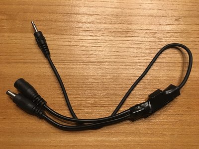

Nachdem ich den DDRC-88A nun schon einige Zeit betreibe, habe ich noch eine kleine "Erweiterung" vorgenommen. Nachdem man den DSP nicht ausschalten kann, hatte ich kurz nach dem Kauf einen Zwischenstecker eingebaut, der u.a. auch die momentane Leistungsaufnahme misst. Dabei sind mir fast die Augen aus dem Kopf gefallen... 11 Watt, rund um die Uhr
Ich dachte zuerst, dass der DSP merkt, wenn es nix zu berechnen gibt und dann in eine Art Standby fällt, aber von wegen. Also habe ich kurzerhand ein kleines Trigger-Modul gebaut, das zwischen Netzteil und dem DSP eingeschleift ist und als letztes Trigger-Gerät am Trigger-Out der Emotiva hängt. Jetzt schaltet der DSP automatisch ein/aus, sobald der Denon die Endstufe per Trigger schaltet.
Das ist wirklich etwas, was ich absolut nicht verstehe. Man hätte das auch ins Gerät bauen können, da ist mehr als ausreichend Platz (wollte ich nicht wegen Verlust der Garantie, kommt aber nach deren Ablauf ganz bestimmt). So eine Energieverschwendung, ich dachte, da sind wir längst drüber weg.
Ich kann nur jedem Besitzer des DDRC-88A empfehlen, hier genauer hin zu schauen, da schmeißt man ganz schön Euros raus, für nix. Eine schaltbare Steckdose o.ä. rentiert sich da flott.

Dem muss ich vorsichtig widersprechen. Bin gerade unterwegs, aber ziemlich sicher, dass das Gerät mit Version 2.2x ausgeliefert wurde. Mein Messstecker zeigte unentwegt 11 Watt an. Wenn man den DDRC-88A abgesteckt hat, brauchte das Netzteil alleine etwa 0.5 Watt, was noch ok ist.Mysterion hat geschrieben:Ab Firmware 1.7 ist das kein Problem mehr.
Welches Problem auch immer da „gelöst“ wurde, bei mir geht die Leistungsaufnahme nicht runter, ohne dass ich manuell vom Netz trenne. Das macht mein Trigger-Modul nun selbstständig.
Dazu kommt, dass ich in zufälligen Abständen immer wieder eine Art „Knacken“ in den vorderen Lautsprechern hatte, trotz niedriger Lautstärke und ohne Übersteuerung der Dirac-Stufe. Das ist seit dem regelmäßigen Ausschalten auch vollständig verschwunden.
