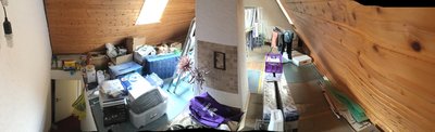

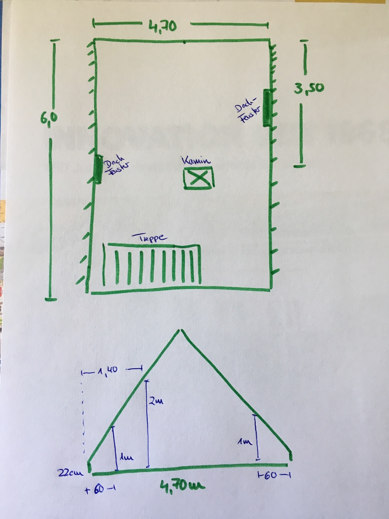

Der Raum ist ingesamt ca 4,70x6,00m groß, mit den Dachschrägen bis fast zum Boden. Die Giebelwände sind an der langen Seite.
In der Mitte des Raums (ca3.50m Abstand zur Giebelwand) läuft noch der Kamin durch, d.h. ich hätte für mein kleines Kino etwa 470x 350cm Platz. Natürlich nimmt die Dachschräge noch einiges weg, bei ca 60cm Abstand zur Seite hab ich nur noch 1m Höhe.
Ein neuer PVC-Boden kommt noch rein, und die Wände werden wahrscheinlich weiß lassiert.

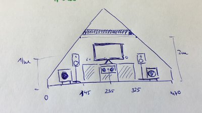

Hab mal schnell eine Skizze angefertigt. Bleibt ja fast nur die Frage offen, ob die Subwoofer außen stehen (wie auf dem Bild) oder "innen", also zwischen Center und den L/R. Aus Platzgründen wäre ich für erste Variante, außer da spricht was dagegen.

den Sub in die Raumecke und auf den Boden ist eigentlich das schlimmste was man machen kann. Wenn es vom Platz nicht anders geht dann ok. Es gibt bei Youtube viele Videos über die Aufstellung von Subs die beachten wenn man selbst mit Rew nicht messen will.

Wenn ich die Subwoofer zwischen Center und Front-LS stelle, dann stehen halt die Front-LS halt ziemlich nach an der Dachschräge. Ob das dann so viel besser ist? Da gilt wahrscheinlich wieder: Versuch macht klug...
Sehe halt gerade nicht, wo die Subs sonst vernünftigerweise stehen könnten. Aber ich hab ja noch ein paar Wochen bis zum Umzug :wink:

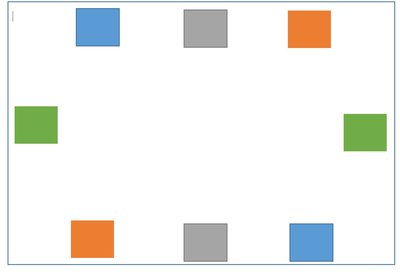

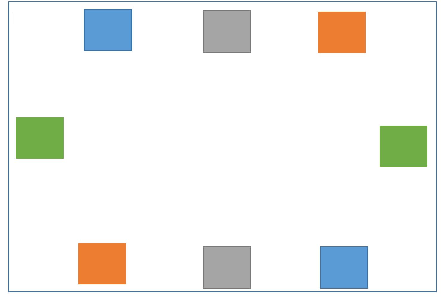

Bei 2 Subs würde ich eine der Farben als Ausgangpunkt versuchen.
