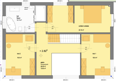

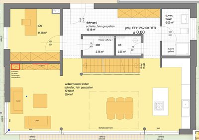

wir planen für Mitte nächsten Jahres endlich unser Einfamilienhaus zu bauen und sind bereits fleißig am Planen. Ein wichtiger Bestandteil hierbei sind akustische Maßnahmen (mit hohem WAF), die unserer „akustischen Falle“ gerecht werden. Im Keller ist ein Heimkino geplant, aber darum soll es hier jetzt überhaupt nicht gehen. Es geht ausschliesslich um die Beschallung von EG und OG durch Einbaulautsprecher (Decke / Wand) und entsprechende akustische Maßnahmen, die unserer Situation (sehr offene Räume, Galerie, viel Fensterfläche) gerecht werden. Hier soll es einerseits darum gehen Musik hören zu können und zugleich eine akustisch-wohnliche Atmosphäre zu schaffen, so dass man sich gut unterhalten kann ohne dass es hallt.
An der Wohnzimmer-Wand, an welcher der TV hängen wird, lassen sich leider keine Lautsprecher seitlich befestigen, da ein Mindestabstand zum Eckkamin eingehalten werden muss. Daher die Idee mit Einbaulautsprechern in der Wand am TV statt einer Soundbar auf dem Lowboard.
Eine Idee, die wir haben, wären Holz-Akustik Elemente (an Decken bzw. Wänden) und Akustikputz war noch eine Erwähnung der Baufirma.
Noch ein paar Worte zum Grundriss bzw. Ausstattung:
- EG: Schieferboden (feingespalten), Geländer an der Treppe aus Stahl, Stufen aus Eiche
- OG: Eiche-Parkett, Brüstung ebenfalls aus Stahl
- Deckenhöhe 2,62m
- Beschallt werden soll: EG Wohnen-Essen-Kochen und OG Galerie, diese Räumlichkeiten sind an den Wänden mit Rauputz geplant
Leider haben wir weder die Erfahrung, noch kennen wir Akustiker, die uns hierbei unterstützen könnten (Raum Heilbronn/Stuttgart).
Sehr gerne würde ich euch daher um Rat bitten, gerne auch zu konkreten Produkten für die Optimierung.
Wir sind für jede Antwort dankbar. Und bitte lasst mich wissen, welche Informationen noch fehlen.

Re: Akustik bei Neubau (Planungsphase)
Einbaulautsprecher gibt es ja viele von Canton z.B.. Auch Autolautsprecherchassis (Koaxialchassis) wären denkbar, da müsste man gucken, dass diese einen niedrigen Qtc Wert haben (ca. 0,4) bei recht niedriger Eigenresonanz von unter 60 Hz, würde ich sagen, dann fühlen die sich auch in recht kleinen Wandlöchern (5Liter) wohl. Das mit 60 Hz ist bei tief abgestimmten 13 bis normalen 16 cm Chassis der Fall.
Die Frage wäre nach der Impedanz und Anzahl, weil mehr als maximal zwei parallel betreiben geht nicht (4 Ohm Lautsprecher besser 8 Ohm für den Zweck), und mehr als maximal zwei in Reihe geschaltet klingt nicht. Aber wenn man Mono fährt, dann kann man würde ich sagen 2x4=8 pro Etage je normalem gutem Stereo-Verstärker/Receiver schaffen.
Was sagt das „Foritorium“ dazu?
Frage noch: Holzständerbauweise oder Stein/Beton?
Allgemeinbeschallung mit 50ern von den Decken:
Ich würde sagen:
einer beim Empfang, mit max. Abstand zu Seitenwänden
einer über der Galerie für das Obergeschoss und Essbereich im EG
einer über Couchtisch
einer entweder noch oben im Flur oder ein zweiter bei den Sofas oder im Schlafzimmer oder vom Küchenschrank herab
Jedenfalls sollten je Sitzplatzbereich nicht zwei unterschiedlich weit entfernte 50er tonangebend sein.
Das bedeutet für den Essbereich ca. 5m drüber plus 5m von der Seite bzw. den Seiten wäre ok.
Ich würde sagen:
