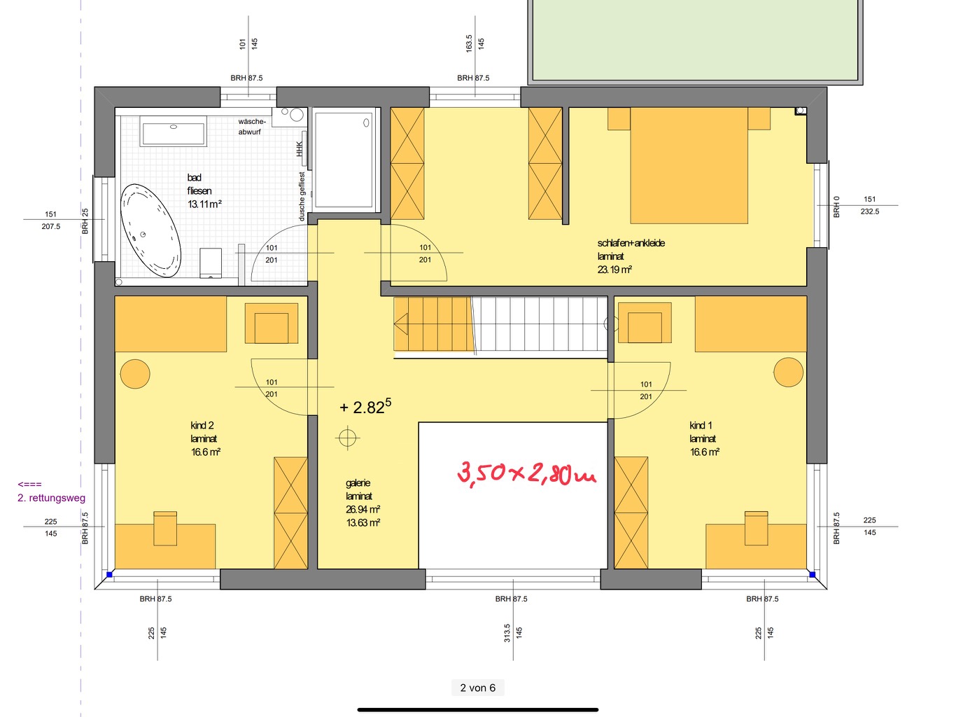

Danke für deinen Input. Haben auch schon mit dem Gedanken gespielt, den Galeriebereich im OG komplett mit Akustik-(Holz-)Decke zu belegen und evtl. zusätzlich noch die Wand der Treppe, da wir mit einem Stahlgeländer und Brüstung ausstatten. Im EG (außer im Entree) dann mit Akustikputz, je nach Preis.

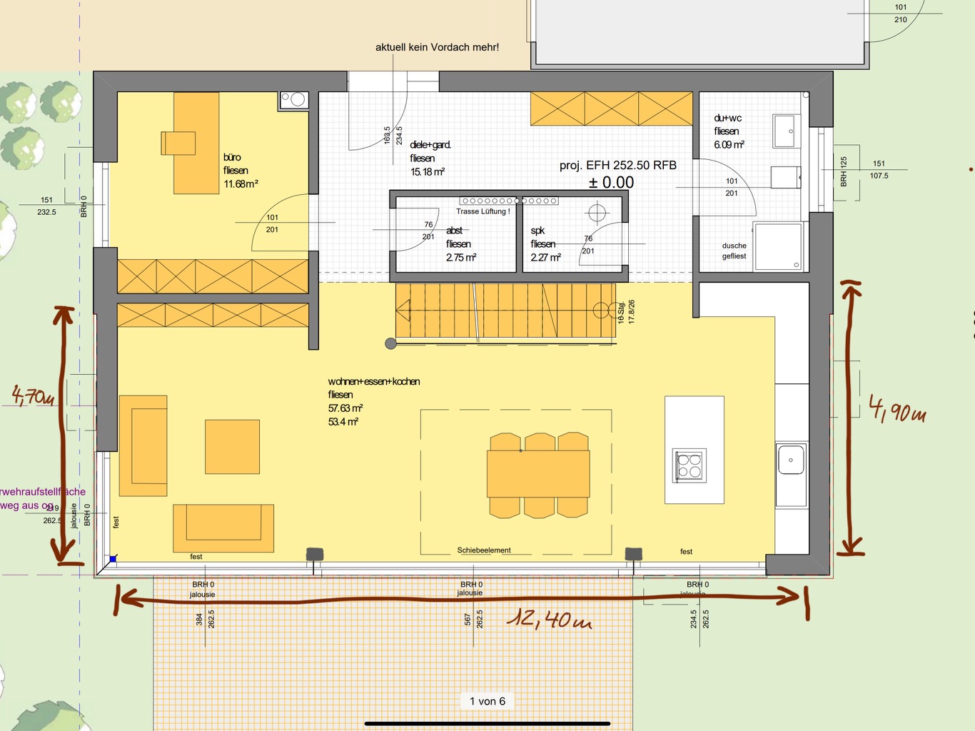

Ich würde gerne eine Skizze erstellen, wo wir uns die LS vorstellen. Könntest Du darin kommentieren?

Ich kann auch Deine Bilder in PowerPoint übertragen und wenn ich die Raumabmessungen habe dann die Boxen maßstabsgerecht als Zeichnungselemente oder teiltransparente png reinsetzen zum freien Verschieben.
Dann setze ich noch die Abstrahlwinkel rein und man sieht wo die Dämmpanel hinsollten und kennt aufgrund der Strichlänge (Formeigenschaft in Powerpoint) die benötigte Breite und Position.

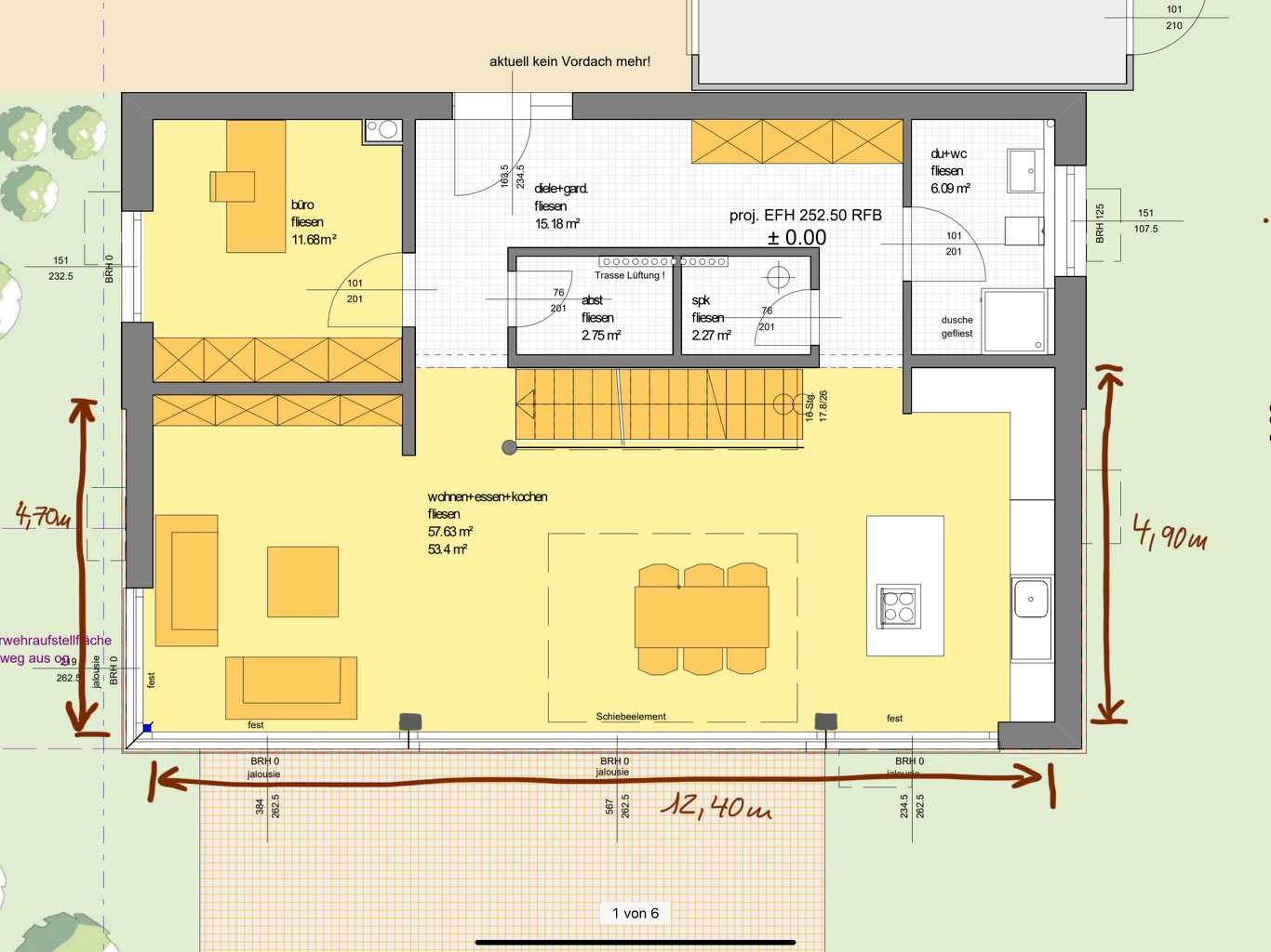

Anbei die Maße auf einem neuen Bild. Bin gerade unterwegs und habe die Pläne nicht bei mir. Gedacht war es, dass die Lautsprecher (NuVero 70) an den Säulen (viereckig geplant) etwa auf Ohrhöhe (zwischen Stand- und Sitzposition) angebracht werden. Sicherlich besser als an der Decke...

Es geht grundsätzlich darum den offenen Wohn-Ess-Koch-Bereich zu beschallen und akustisch zu optimieren. Im Wohnzimmer ist oben ein Lowboard angedacht und da in der linken Ecke ein Kamin platziert wird, wollen wir mit einer Soundbar arbeiten (zB die neue 7500er) um das Wohnzimmer zu beschallen. Da für die nuVeros (50er) aufgrund fehlender Wandfläche nur eine Deckenmontage möglich erscheint, dachten wir eben an die Montage an den Stützsäulen. Da man sich dort stehend wie auch sitzend aufhält, ist die Frage der optimalen Montagehöhe eben noch eine offene. Oder ist das alles Murks?
Die anderen beiden nuVeros sind derzeit noch nicht verplant, vielleicht im Schlafzimmer zum Musik hören, oder eben verkauft und das Geld für die Soundbar genommen...
