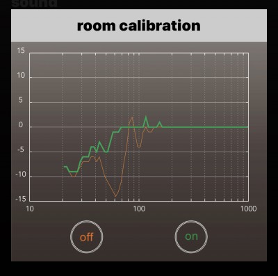

Laut dem nuConnect sieht es bei mir unterhalb der 100 hz-Grenze ziemlich mager aus. Wenn ich bei laufender Musik im 5Band-EQ den 60hz Regler hochschiebe, spüre ich zwar eine Verbesserung aber dennoch klingt alles hohl, künstlich und ..einfach absolut nicht rund.
Ich weiß, das mein Raum nicht optimal ist und ich habe auch kein riesiges Budget, geschweige denn den Platz für eine umfangreiche raumakustische Lösung. Dennoch möchte ich etwas tun!
Ich habe von Raummoden keine Ahnung - und mein Kopf qualmt ein wenig, wenn ich beginne mir die Erklärungen dazu anzuschauen. Ich bin mir aber sicher, auch wenn ich schlechte Pressungen und Masterings kenne, dass der miese Sound nicht an der Qualität der Platte liegt. Zumindest nicht in diesem Ausmaß.
Bilder der AmpX-Messung und meines Raumes habe ich angehangen.

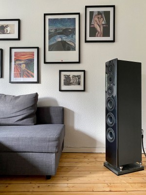

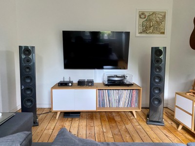

Mein WZ hat die Maße: 2,90m x 3,90m - Höhe rund 2,40m
Die LS stehen an der kurzen Seite mit rund 50cm Abstand zur hinteren Wand sowie rund 35cm zur seitlichen.
Der Abstand der LS beträgt 1,80m.
Zur Hörposition ca. 1,60m.
Die Couch/Hörposition steht frei im hinteren Drittel des Zimmers.

Lauf mal bei der Wiedergabe durch's Zimmer. Klingt es irgendwo deutlich fetter mit ordentlich Bass? Von der Messung her scheint Dein Sitzplatz in einem fetten Bassloch zu sein. Du kannst ja mal in REW im Raumsimulator oder dem Hunnecke-Rechner deinen Raum und Sitzplatz simulieren und virtuell rumschieben.

Sehr untypischer Frequenzverlauf, zufällig mit einem iPad gemessen?

die Programme werde ich nachher mal antesten - mal sehen, ob ich daraus schlau werde.
Und die Messung habe ich mit dem
iPhone 11 Pro gemacht.

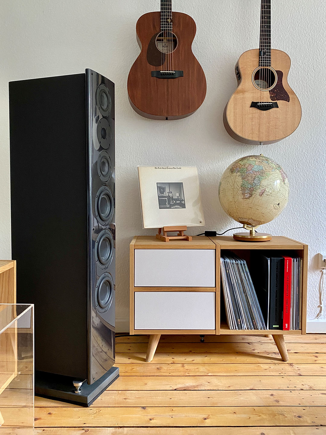

Wenn ich heute Nachmittag wieder Daheim bin, werde ich mal probieren die LS Richtung Wand zu rücken. Man sagt ja LS sollen entweder Entfernung X zur Wand haben oder ganz nah dran stehen. Dazwischen gibt es einen kritischen Bereich und ich vermute stark, dass ich die Situation damit etwas bessern kann. Ich werde berichten!
Und danke für das Lob - freut mich sehr, wenn es gefällt,
Hier noch ein paar Bilder wie die LS stehen.

Seit ich einen Receiver mit Audyssey XT32 habe, habe ich einige Sorgen weniger.
Die XRC liefert komische Ergebnisse. Auch wenns dröhnt, meint die XRC unter 100 Hz wäre zu wenig und legt noch was oben drauf. Das akustische Ergebnis kann man sich denken.

Positionen in der Raummitte sind sehr anfällig für Basslöcher. Vielleicht rutschst Du - falls möglich - Dein Sofa mal etwas nach hinten und schaust, was dann passiert?
Ansonsten hast Du natürlich eine horizontale Mode bei ca. 60 Hz, so dass Du exakt in der Mitte zwischen den rechten und linken Wänden halt ein Minimum hast. Wenn Du dies korrigierst, dann muss der Verstärker ganz schön arbeiten und an den Wänden (rechts und links) wirst Du eine ordentliche Überhöhung bekommen.

okay, danke für die Erklärung. Ein größerer Raum ist aus ersichtlichen Gründen erstmal nicht drin. Mit dem Sofa ist leider auch nicht mehr viel mit rutschen.
Ich habe nun die LS mal ganz nah an die Rückwand gerückt. Mal weiter weg und näher heran zur seitlichen Wand.
Ich habe sie auch nochmal ein ganzes Stück vorgezogen. Aber egal wie: jede einzelne Messung sieht gleich aus (zu 95% - da sind nur minimale Abweichungen).
Das hat also leider nicht geholfen - was wohl mit deiner Erläuterung zusammenhängt.
Vllt hilft doch etwas absorbierendes? Neben die Lautsprecher an die Seitenwände? Hinter die LS in die Ecke? Beides?
