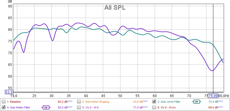

Zuerst habe ich dann mal den Sub auf meinen Sitzplatz gepackt und jede mögliche Position des Subwoofers mit REW gemessen. Hier konnte ich dann 2 Positionen auswählen, die am wenigsten Ärger verursachen...beide Subwoofer stehen jetzt in den Ecken.
Im Moment habe ich die Auto EQ Option genutzt. Es musste schnell gehen, da die Kinder gerade ins Bett sind.
Im ersten Moment bin ich erstmal halbwegs zufrieden.

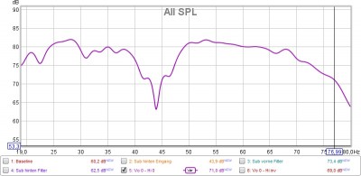

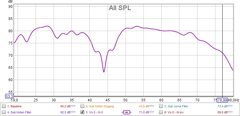

Messe ich allerdings beide zusammen, bekomme ich eine ordentliche Auslöschung bei ca. 44Hz...
Aber wenn ich mich nicht täusche, habe ich hier noch ein kleines Problem mit der Phase, richtig?
Ein schneller Versuch, den hinteren Sub "inverted" laufen zu lassen war leide nicht sonderlich berauschend. Da werde ich wohl die Phasenlage am Subwoofer verstellen...oder aber ich versuche es mi einem Delay (auch wenn ich da noch nicht ganz so schlüssig bin, wie ich das machen soll...

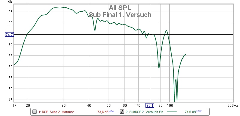

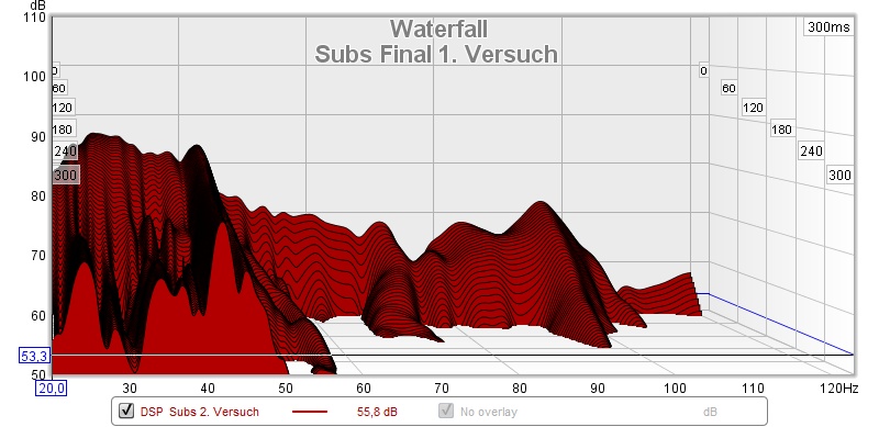

Hier die Bilder vom momentanen Ergebnis...für den Anfang finde ich es okay, aber ich verde weiter daran rumspielen.
Soundtechnisch ist plötzlich Bass, wo vorher kaum welcher zu spüren war...klasse!
Hauptaugenmerk liegt dann bei dem Dip bei 43Hz...den hoffe ich noch etwas glatter zu bekommen...
