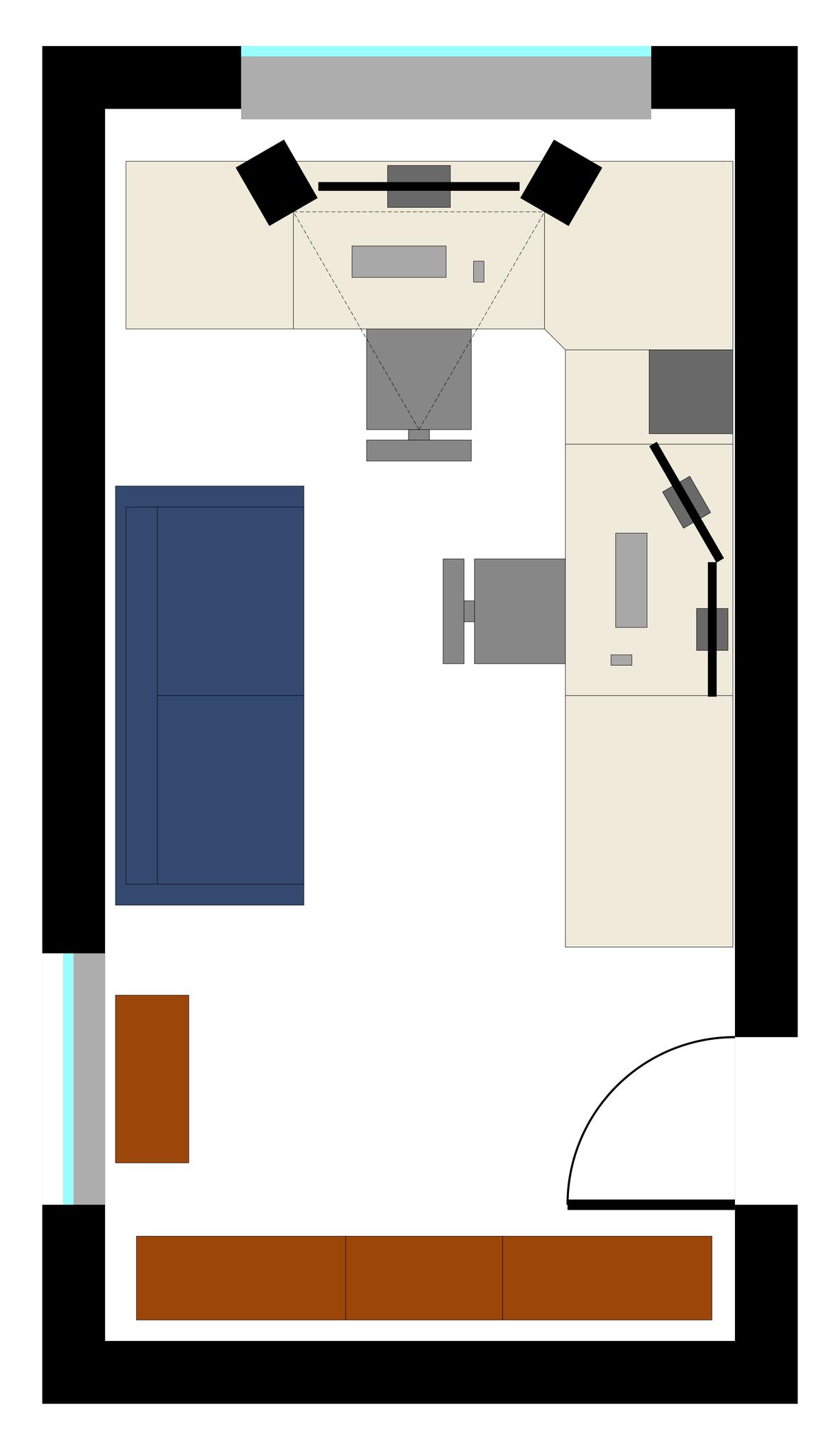

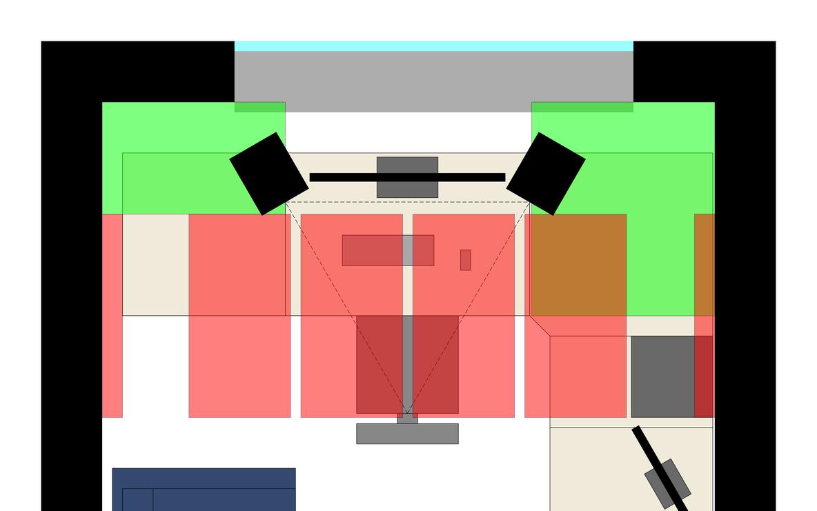

Damit ihr einen etwas besseren Eindruck der Raumaufteilung bekommt, hier eine Skizze, wie das Zimmer aktuell möbliert ist:
Zu den vielleicht nicht selbsterklärenden Objekten:
- Das graue Quadrat auf dem Schreibtisch ist ein Drucker/Kopierer
- Das Blaue links an der Wand ist ein Ikea Landskrona (wichtig :wink:) Sofa
- Das kleine Braune darunter ist ein kniehohes Tischlein

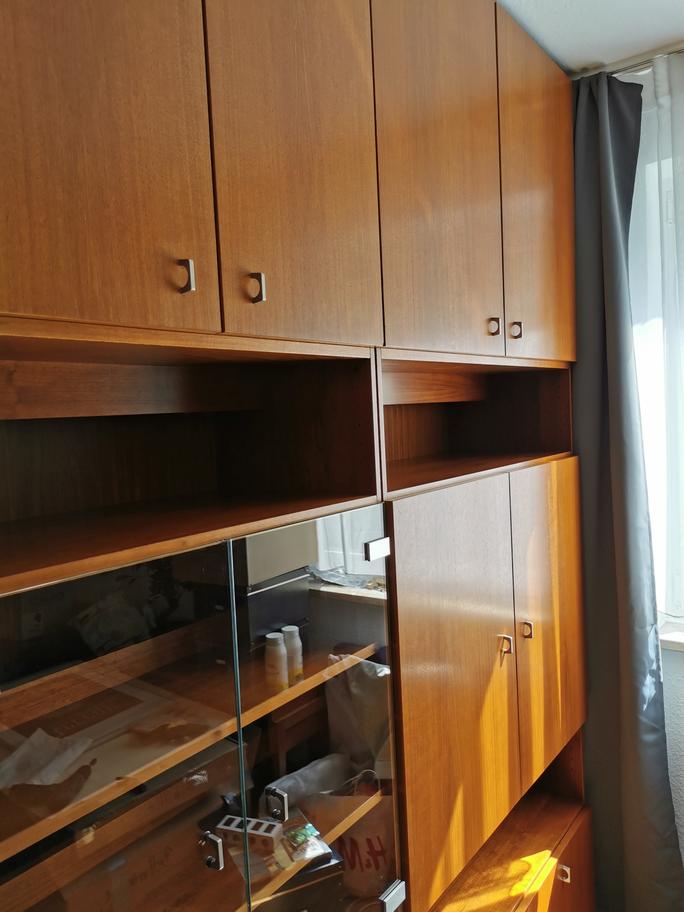

- Das große Braune an der Rückwand ist eine deckenhohe Wohnwand, siehe folgendes Bild:

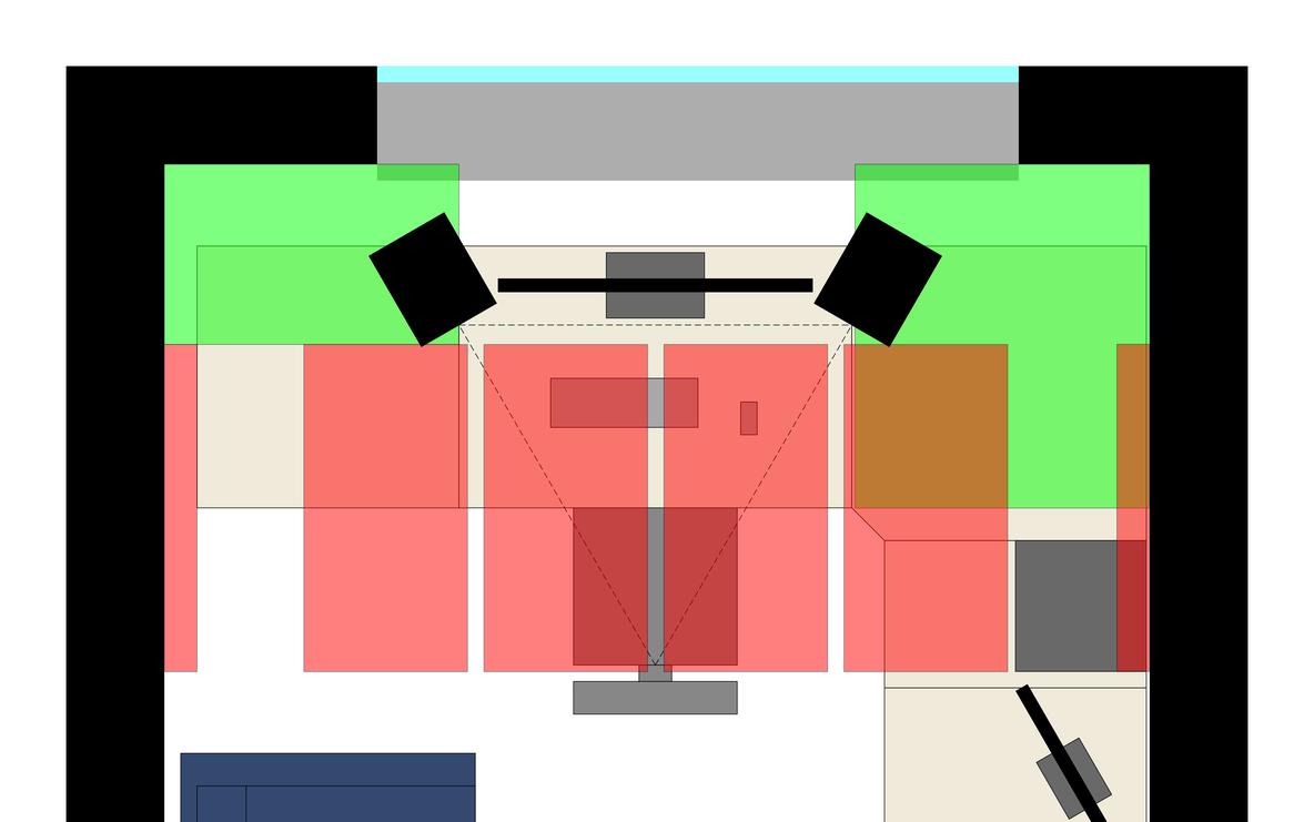

Bei der Optimierung der Akustik habe ich einen LEDE Ansatz im Sinn, zumindest "so ungefähr". Wie in der Skizze weiter unten in rot eingezeichnet, sollen um den Bereich des Hörplatzes 10 cm starke Basotect Platten an den beiden Seitenwänden (je 1.5 m²) sowie an der Decke (2 m²) die ersten Reflektionen schlucken und die generelle Nachhallzeit des Raumes verringern. Durch den großen Schreibtisch und insbesondere die Schreibtisch-Ecke ist außerdem viel Platz für großvolumige Bassabsorber (grün eingezeichnet) vorhanden. Hier dachte ich, zumindest für's erste, an die Wiederverwertung alter Matratzen, da von denen noch ein paar vorhanden sind.
Die Wohnwand an der Rückseite dürfte, zumindest wenn man einige der Türen öffnet, eine recht passable Mischung aus Diffusor und Absorber darstellen - ist zwar nicht schön, aber beim Abmischen gibt es sowieso meist nichts zu Lachen :?. Theoretisch könnte man noch überlegen ob man hinter dem Hörplatz noch weitere Diffusor- oder Absorber-Elemente an die Seitenwände oder Decke anbringen möchte. Und, ob man dem Fenster hinter den Lautsprechern noch irgendeine Form von Aufmerksamkeit widmet (Vorhänge sind vorhanden) oder mal genauer betrachtet ob die Schreibtischplatte in Schwingung versetzt wird und den Klang verfälscht.
Aktuell überlege ich aber zuerst mal, wie ich die Basotect-Platten befestige, so dass man sie in ein paar Jahren wieder unbeschadet abnehmen kann - ein paar Ideen gibt es schon, dazu hoffentlich morgen oder spätestens in den kommenden Tagen noch mehr.
Zu Messungen bin ich mit den A-600 bisher leider auch noch nicht gekommen, wird aber hoffentlich ebenfalls zeitnah nachgeholt :D. Dem Gefühl nach ist der Subbass ziemlich präsent (Grundmode bei 29 Hz :twisted:) und der Grundton etwas dünn (vertikale Grundmode um 70 Hz). Bin auf die Messungen gespannt :sweat:.
Soweit mal für heute, freue mich auf Euren Input! :D

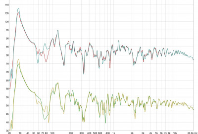

Guten Abend :D

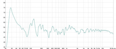

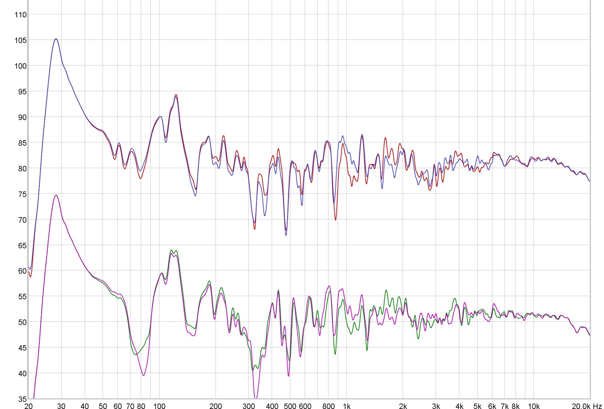

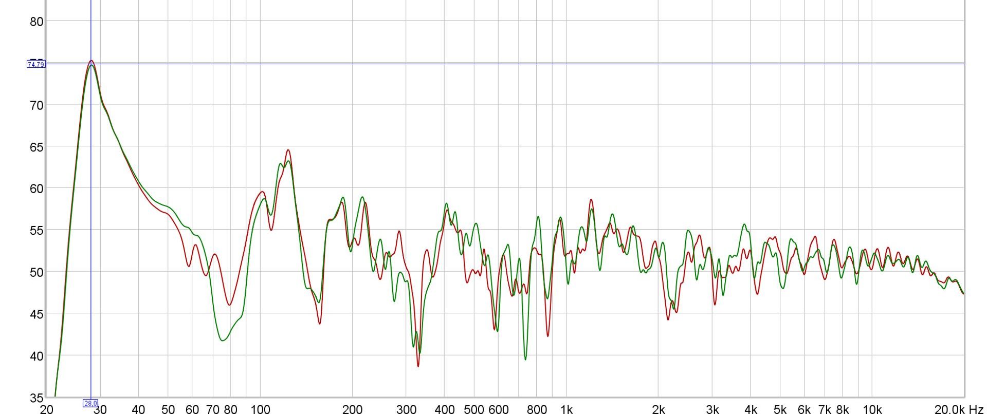

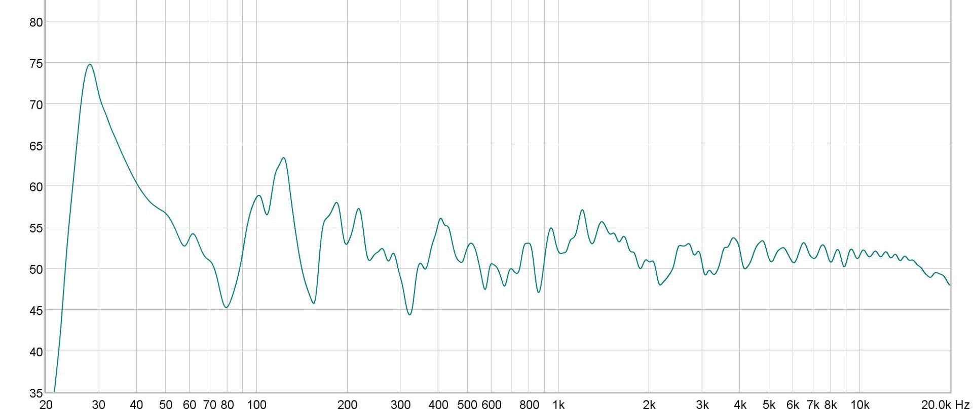

gestern kam ich, dank Mittagspause im Home-Office, endlich mal zu einer Nachbarschaftsschonenden Uhrzeit dazu, ein paar Messungen zu machen. Heute Abend habe ich mir die Ergebnisse mal etwas genauer angeschaut.
Die erste Messung lasse ich jetzt einfach mal als unkommentiertes Statement hier so stehen .. :mrgreen:

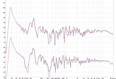

Na gut, ein paar Kommentare dazu doch noch. Die Messung ist am Hörplatz sowie ca 10 cm links und rechts davon aufgenommen, jede Box natürlich einzeln. Die Ergebnisse wurden inkohärent gemittelt, also die Amplitudenfrequenzgänge und nicht die Signale selbst gemittelt, um einen Überblick über die insgesamt am Hörplatz ankommenden Frequenzanteile zu erhalten. Wie es aussieht hat das Empfinden nicht getäuscht: wie versprochen gibt es ein Loch um 70 Hz und eine wahrlich beängstigend mächtige Resonanz bei knapp 30 Hz :twisted:.
Nun mal noch ein Blick auf die einzelnen Kanäle:
Die Symmetrie würde ich, bis auf kleine Abweichungen im Grundton, als sehr gut einschätzen. Das ist angesichts der symmetrischen Aufstellung im Raum jedoch auch zu erwarten. Die Welligkeit im Hochtonbereich stammt natürlich zu großen Teilen von der Reflexion am Schreibtisch, wie die folgende Vergleichsmessung mit Kissen an den Spiegelpunkten auf dem Schreibtisch zeigt (der obere Graph zeigt die linke Box, der untere den Rechten):
Die Ursache der dominanten Mode lässt sich natürlich leicht der Längs-Grundmode des Raums zuordnen - die Frequenz stimmt mit 28 Hz nahezu perfekt mit den rechnerisch erwarteten 29 Hz überein. Testweise habe ich für eine Messung die Tür zum Rest der Wohnung geöffnet und für eine zweite Messung zusätzlich noch die Fenster geöffnet. Beides sorgt jeweils für eine gewisse Abschwächung der Resonanzgüte, da ein Teil der Energie der Welle so aus dem Raum entweichen kann:

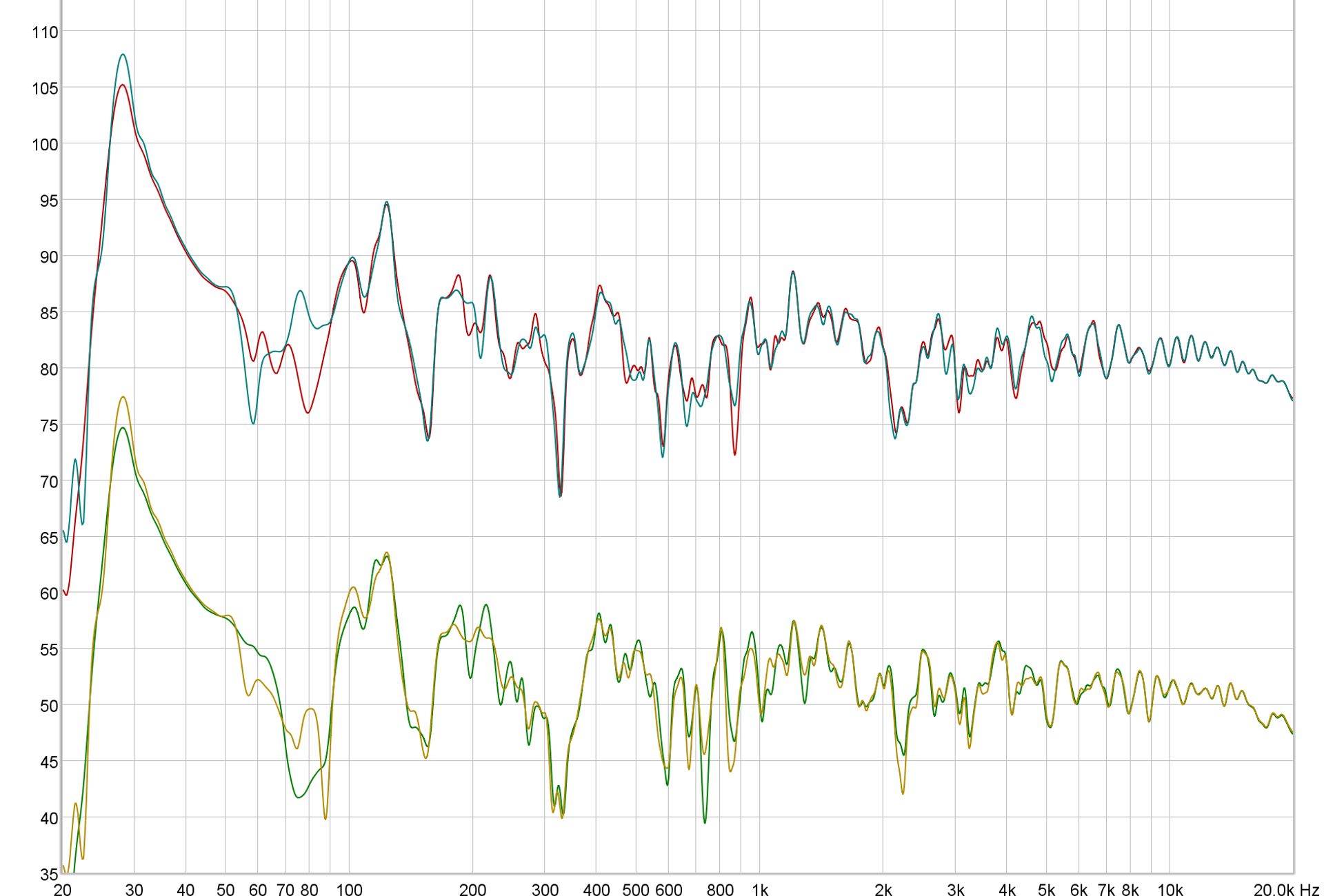

In einem zweiten Versuch habe ich alle Türen der Schrankwand geöffnet, in der Hoffnung (bzw. Befürchtung), dass der Schall so besser in den Schrank eindringen und dort vom teilweise aus absorbierendem Material beschaffenen Inhalt absorbiert werden kann:
Tatsächlich hat dies die Situation jedoch nicht verbessert. Im Gegenteil, die Resonanzspitze ist nochmal um ein paar Dezibel nach oben geklettert. Eine genau Erklärung dafür habe ich noch nicht. Eine Möglichkeit wäre, dass die groß- aber nicht vollflächige Holzfront die Wellenfront etwas verbiegt und sich deswegen keine ganz so saubere stehende Welle ausbilden kann. Es wäre auch denkbar, dass die frei schwebenden Türen, ähnlich einem Plattenabsorber, einen Teil der Wellenenergie aufnehmen und dissipieren.

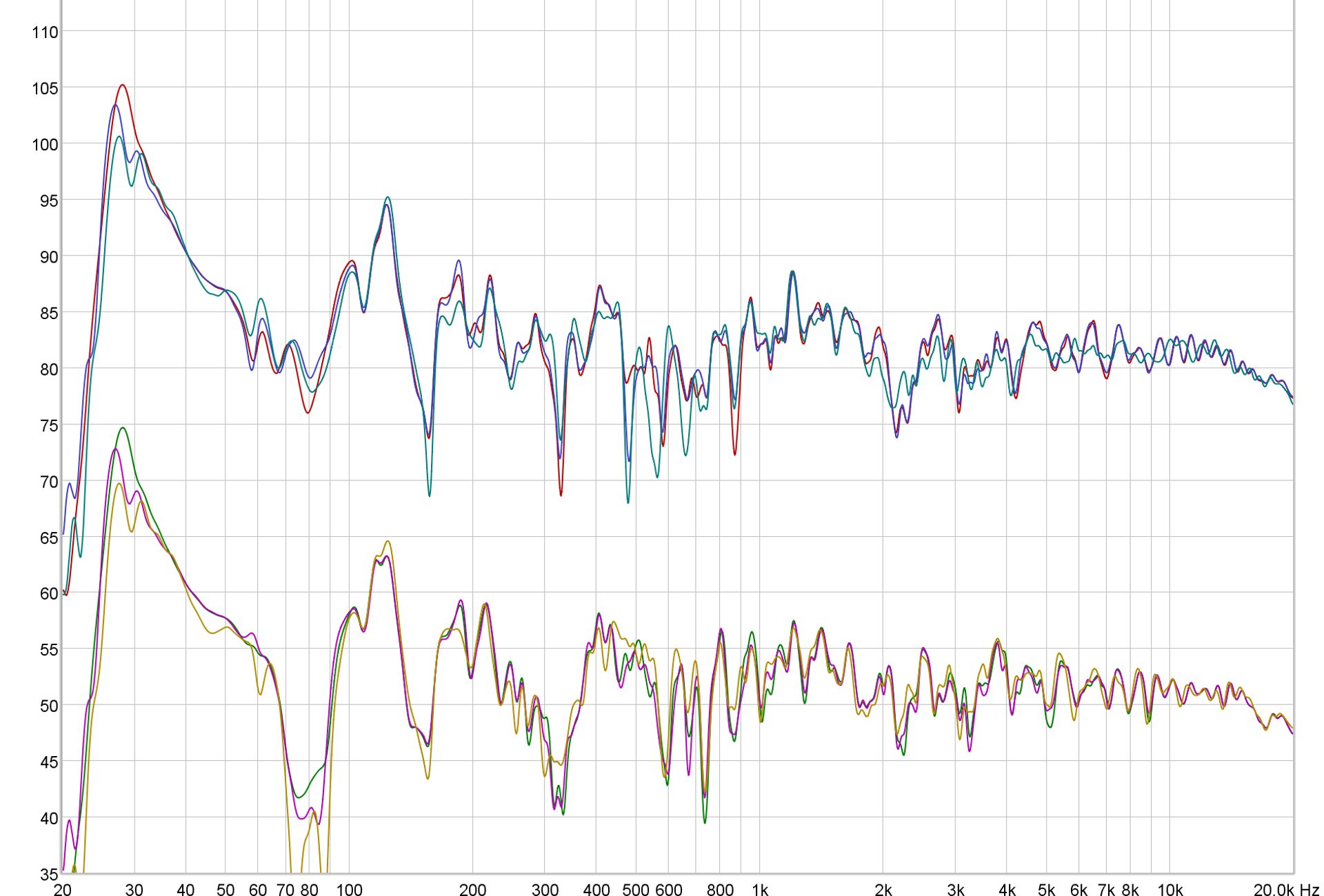

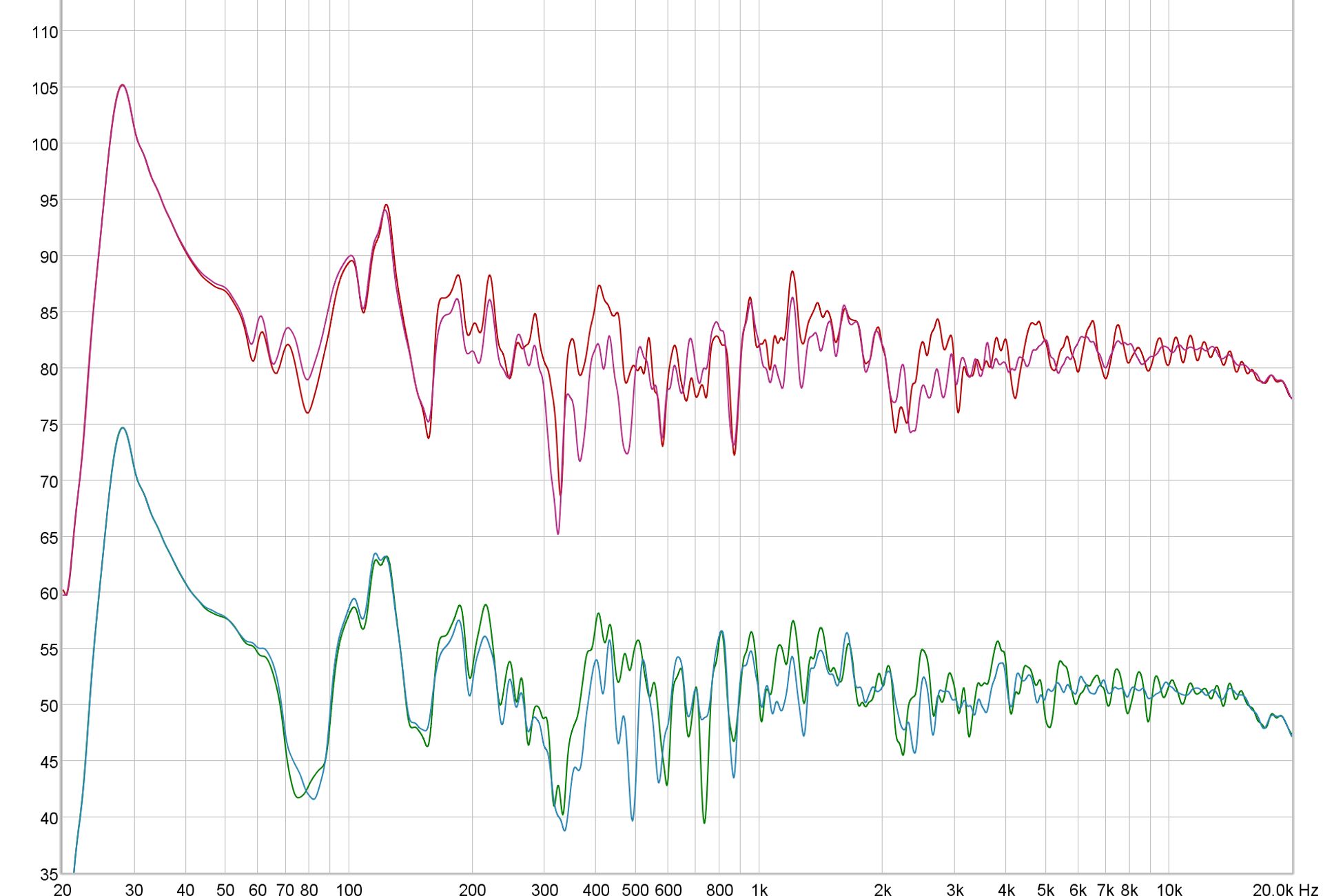

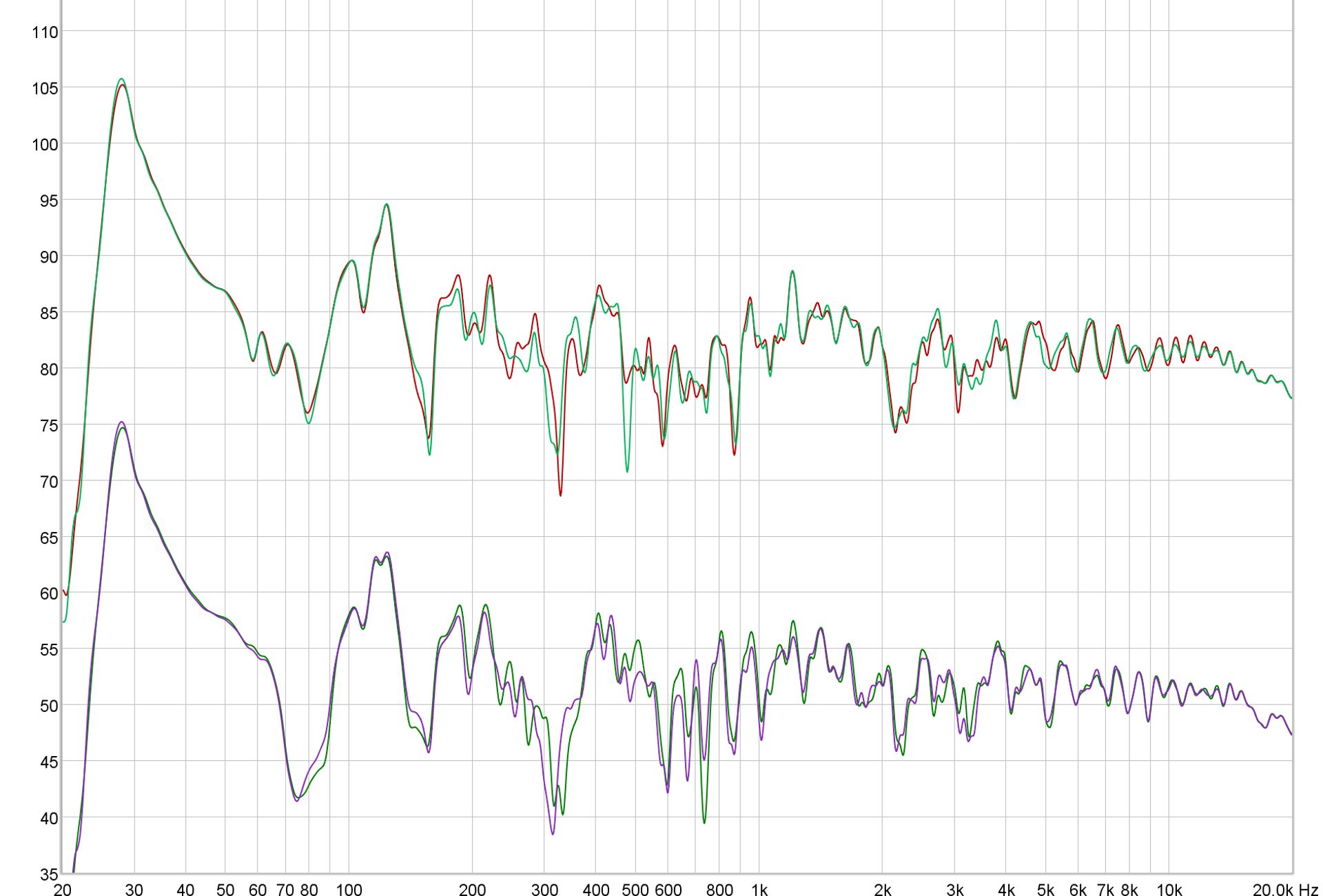

Zuletzt habe ich noch zwei kleinere Einflüsse untersucht. Zum einen, welchen Effekt es hat, wenn die Vorhänge vor das Fenster hinter den Lautsprechern zugezogen werden und zum anderen, ob die Position des, mit 43" Diagonale nicht ganz kompakten, PC-Monitors einen Einfluss hat. In einem Fall stand er vorne, bündig zu der Schallwand der Lautsprecher, und im anderen Fall rund 10 cm weiter hinten.
Vorhänge:
Monitor:
Die Vorhänge haben einen geringfügigen Einfluss im (Tief)mittelton von rund 150 Hz bis 800 Hz. Die Position des Monitors hat im oben anschließenden Frequenzbereich von rund 800 Hz bis 2 kHz kleine Auswirkungen. Bei keinem der beiden Vergleiche würde ich eine der Konfigurationen eindeutig bevorzugen.

Ich denke mal, der geöffnet Schrank sorgt einfach dafür, dass die 5,90 dann auch im Schrank nahezu zutreffen.

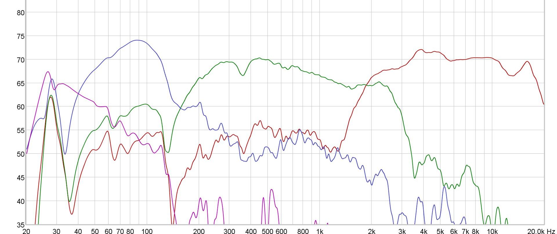

PS: Eine Kleinigkeit zu den Frequenzgängen noch, für die, die sich vielleicht für die Trennfrequenzen der A-600 interessieren:
Eine acht- und sorglose Messung der einzelnen Wege - also einfach mit dem Mikrofon bis auf einen Zentimeter an das jeweilige Chassis bzw. den BR Port ran, ohne sich nähere Gedanken zum Übersprechen der Wege zu machen.

F.Lauschiplauschi hat geschrieben: Sa 23. Jan 2021, 00:03 Ich denke mal, der geöffnet Schrank sorgt einfach dafür, dass die 5,90 dann auch im Schrank nahezu zutreffen.
Wobei der Schrank ja eigentlich bis auf ein paar Zentimeter umlaufenden Spalt, die Rückwand komplett ausfällt. Ich habe mich auch schon gefragt, ob das Luftvolumen hinter dem Schrank in Verbindung mit den "Ports" an den Seiten einen Resonator darstellt (nach einer rudimentären Berechnung als Helmholtz-Resonator komme ich bei der Frequenz zumindest im Bassbereich heraus. Allerdings ist die Geometrie nicht gerade typisch und schwingt vermutlich auch nicht wie ein klassischer Resonator :mrgreen:)

Die Bassmode bin ich bei einem ähnlichen Aufbau (Nuvero 60 in einem ebenfalls eher schlauchförmigen Raum) durch einen gegenphasig laufenden Sub an der Raumrückwand losgeworden:

Zweck0r hat geschrieben: Sa 23. Jan 2021, 00:25 Die Bassmode bin ich bei einem ähnlichen Aufbau (Nuvero 60 in einem ebenfalls eher schlauchförmigen Raum) durch einen gegenphasig laufenden Sub an der Raumrückwand losgeworden:
http://www.hifi-forum.de/index.php?acti ... postID=4#4
Guten Morgen :D
.. und danke für den guten Hinweis! :)
Ich habe mich beim Anblick der ersten Messungen eigentlich auch schon von dem Gedanken verabschiedet, bei den 28 Hz mit porösen Absorbern nennenswerte Verbesserungen zu erzielen. Zumal die bei der Grundmode im Idealfall ja in der Mitte des Raums stehen müssten :mrgreen:.
Neben Helmholtz-Absorbern hatte ich zwar auch schon an aktive Absorber gedacht, zumal die zwei AW-1000 im Wohnzimmer, bitte steinigt mich nicht :cry:, aktuell nur als Deko da stehen, seitdem die Anlage vom "Kinderzimmer" in unsere Wohnung gewandert ist, wo die nuLine 82 mit ATM wohl schon mehr als genug Konfliktpotential im Mehrfamilienhaus bieten. Aber es ist cool, mal Ergebnisse aus der Praxis dazu zu sehen :D. In meinem Fall bliebe noch die Frage der Positionierung, da eine mittige Aufstellung direkt an der Rückwand durch die Schrankwand nicht möglicht ist. Theoretisch sollte ein aktiver Absorber ja an allen Stellen wo die entsprechende Mode ein Druckmaximum besitzt, wirken können? Aber ob das mit einer nichtgeregelten Ansteuerung, im Idealfall noch mit den Bordmitteln am Sub, auch noch funktioniert sei mal dahingestellt. Hintergedanke ist der, dass man sie in den beiden Raumecken unter dem Schreibtisch natürlich perfekt unterbringen könnte :wink:.

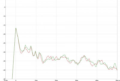

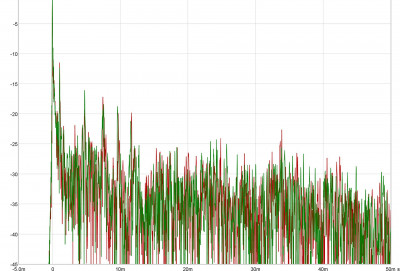

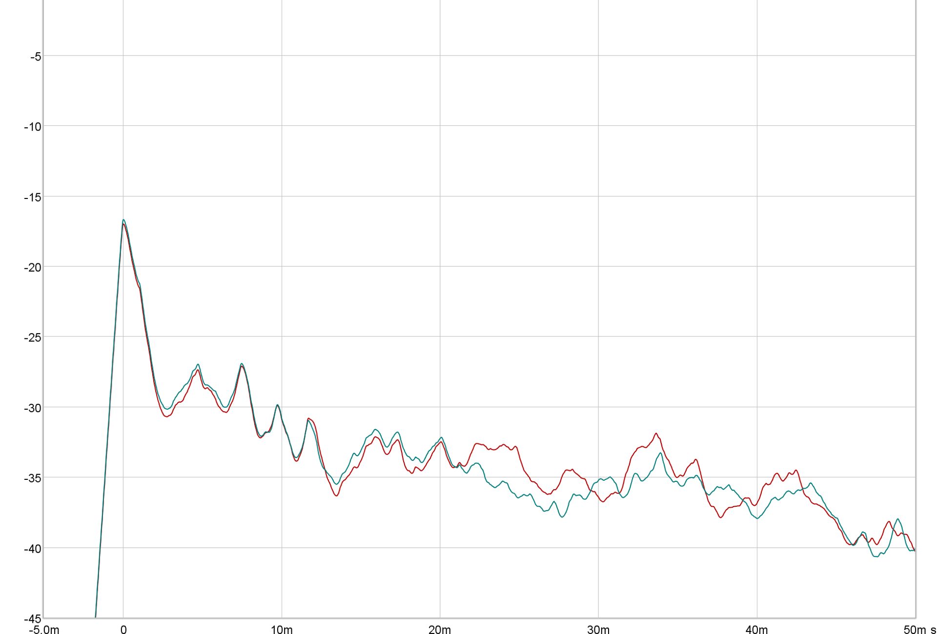

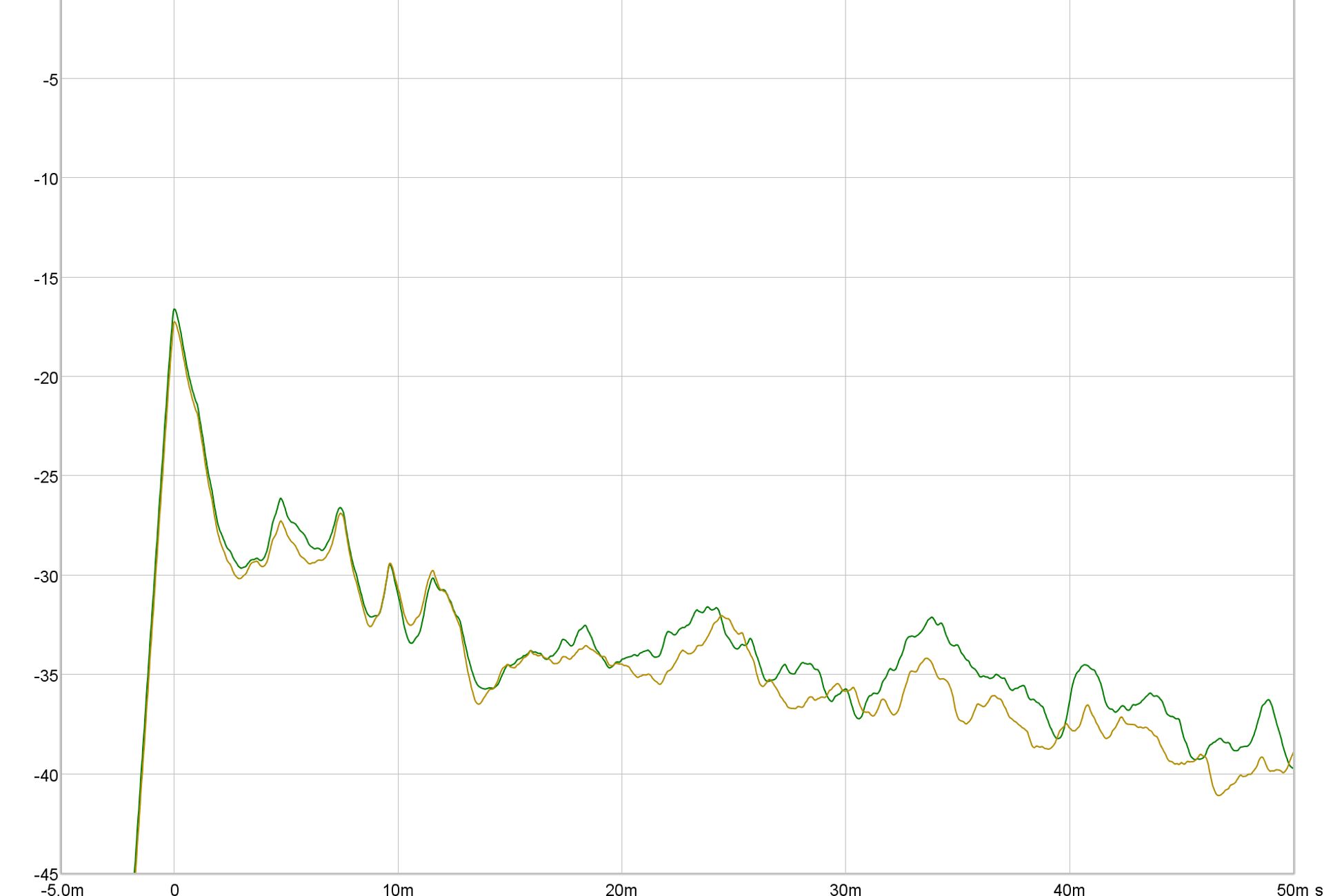

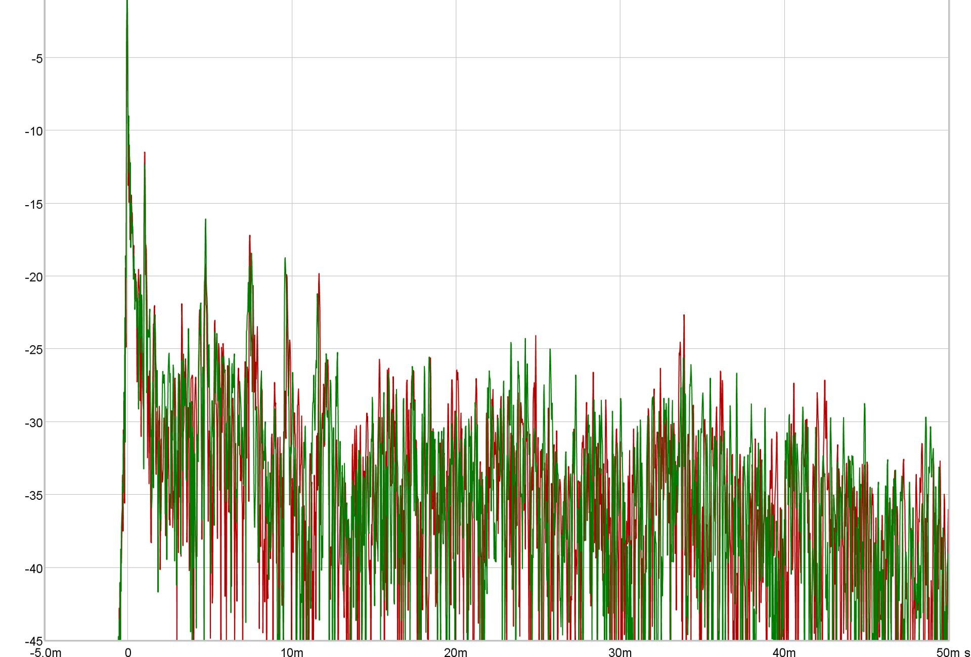

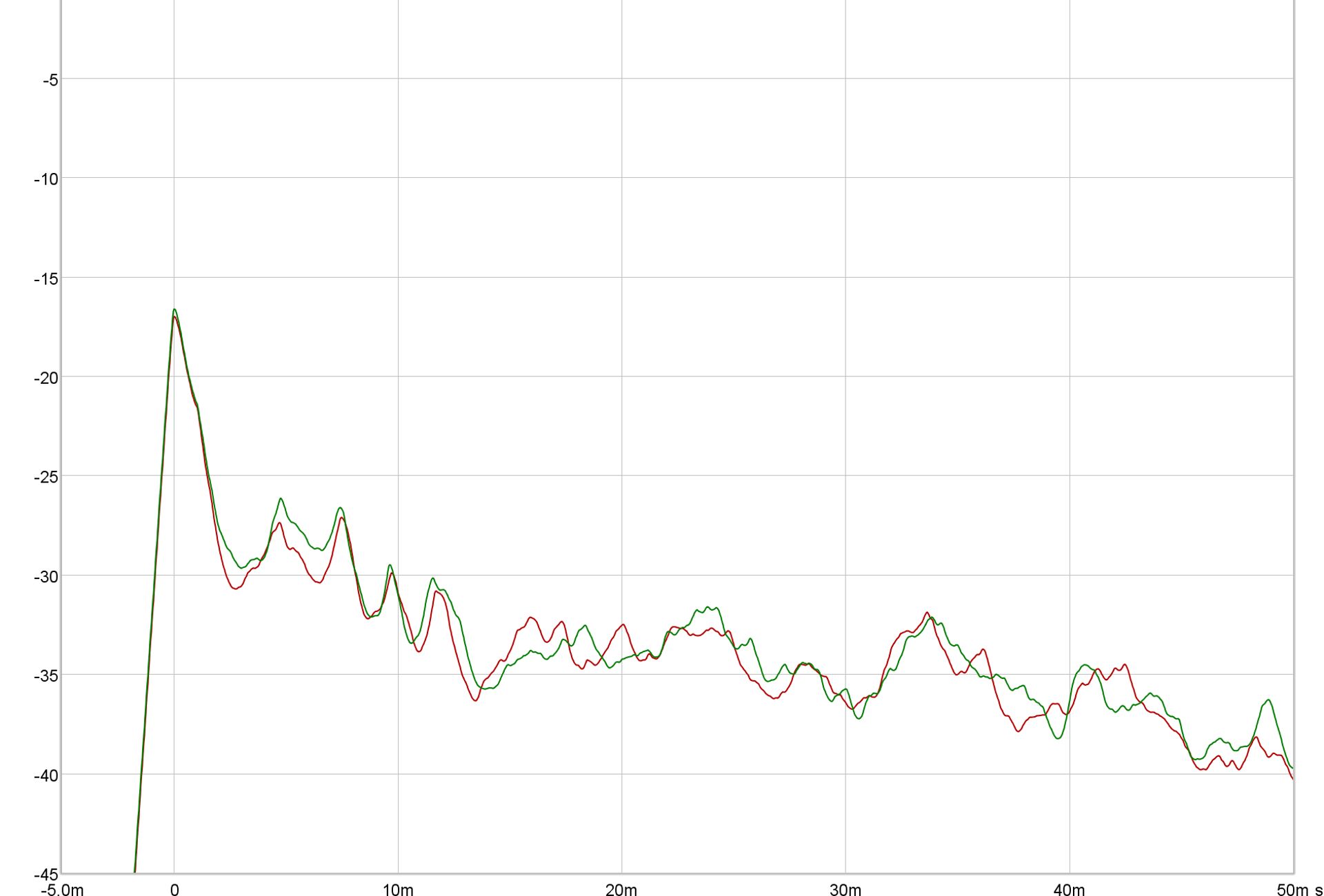

So, ich mache mal da weiter, wo ich gestern aufgehört habe.
Zuerst einmal ein rohes und ein über 1 ms geglättetes ETC der beiden Kanäle am Hörplatz:
Wieder zeigt sich eine recht gute Symmetrie.

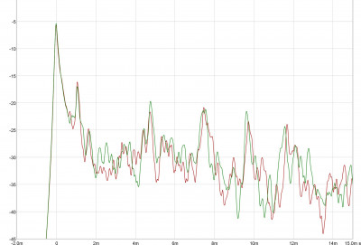

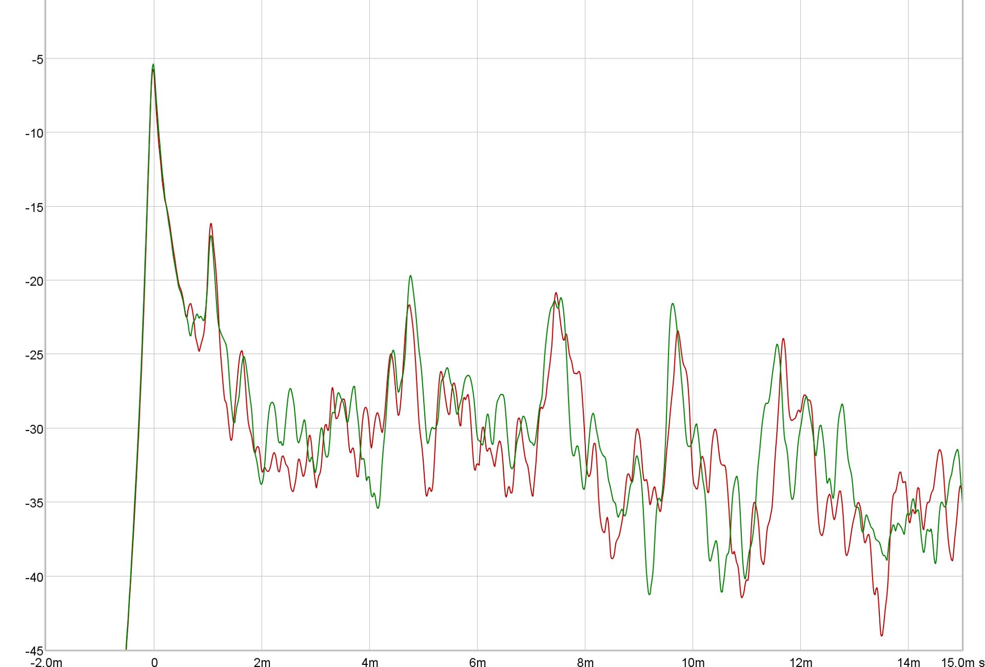

Hier mal noch eine Detailansicht des Bereichs < 15 ms in dem die ausgeprägten Erstreflexionen ankommen (0,1 ms Glättung):
Um Euch das Ablesen aus den Graphen ohne Cursor zu ersparen, hier mal die relevanten Peaks (Amplituden wurden im ungeglätteten ETC bestimmt):
1,0 ms @ -12 dB -> 0,35 m -> Tischreflexion (erwartet bei 0,3 m)
4,4 ms @ -22 dB -> 1,5 m -> Fenster? (erwartet bei 1,4 m)
4,7 ms @ -16 dB -> 1,6 m -> Seitenwand? (erwartet bei 1,4 m), Decke? (erwartet bei 1,7 m)
7,5 ms @ -17 dB -> 2,6 m -> Entferntere Seitenwand? (erwartet bei 2,5 m)
9,6 ms @ -19 dB -> 3,3 m -> ?
11,6 ms @ -20 dB -> 4,0 m -> ?
23-25 ms @ -24 dB -> ca. 8 m -> Wohnwand? (erwartet bei 8,8 m)
34 ms @ -23 dB -> 11,7 m -> Rückwand? (erwartet bei 10 m)

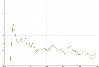

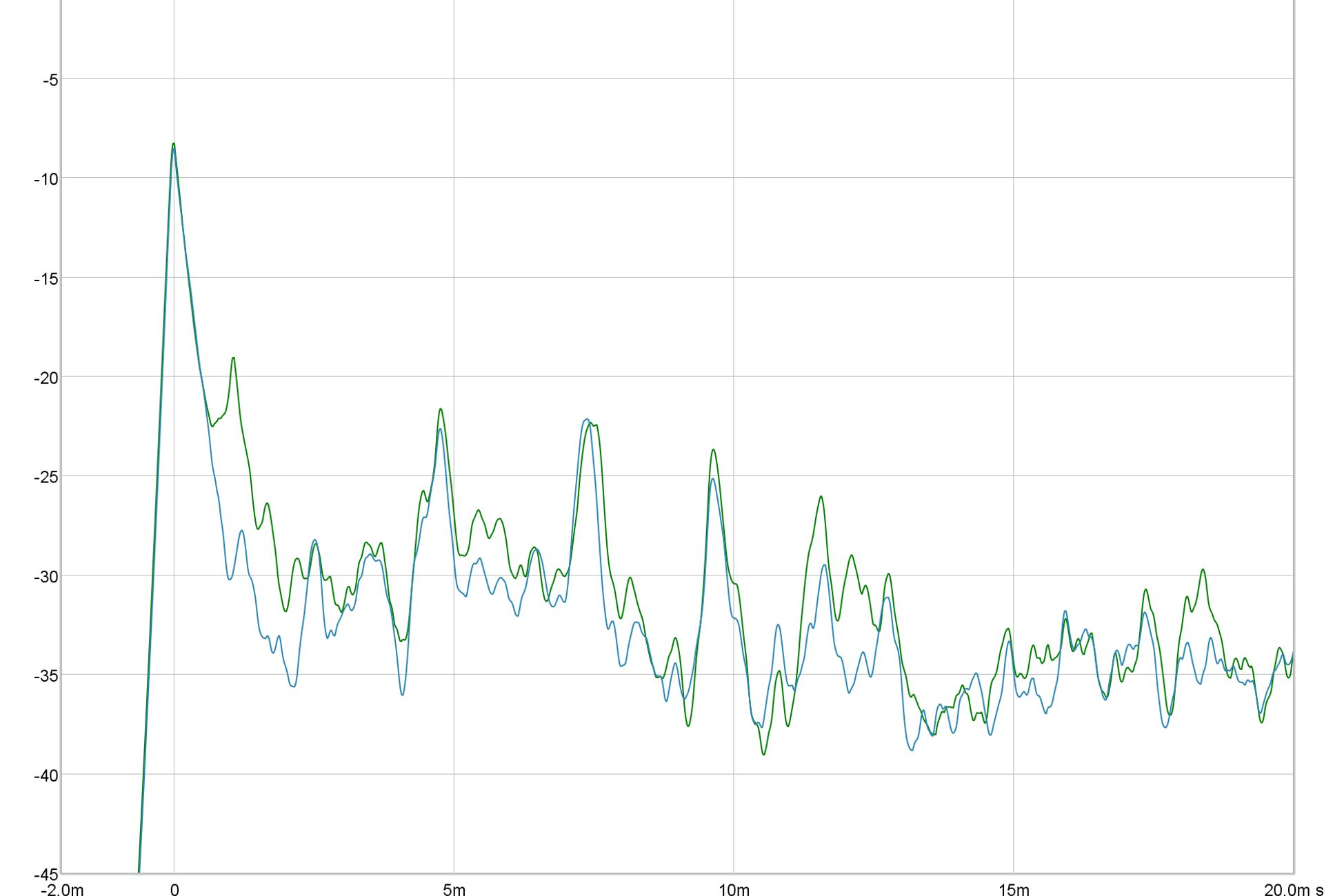

Dazu noch ein paar Vergleichsmessungen:
Kissen auf Schreibtisch -> Peak bei 1 ms verschwindet, Peak bei 11,6 ms wird leicht abgeschwächt:
Links:
Rechts:

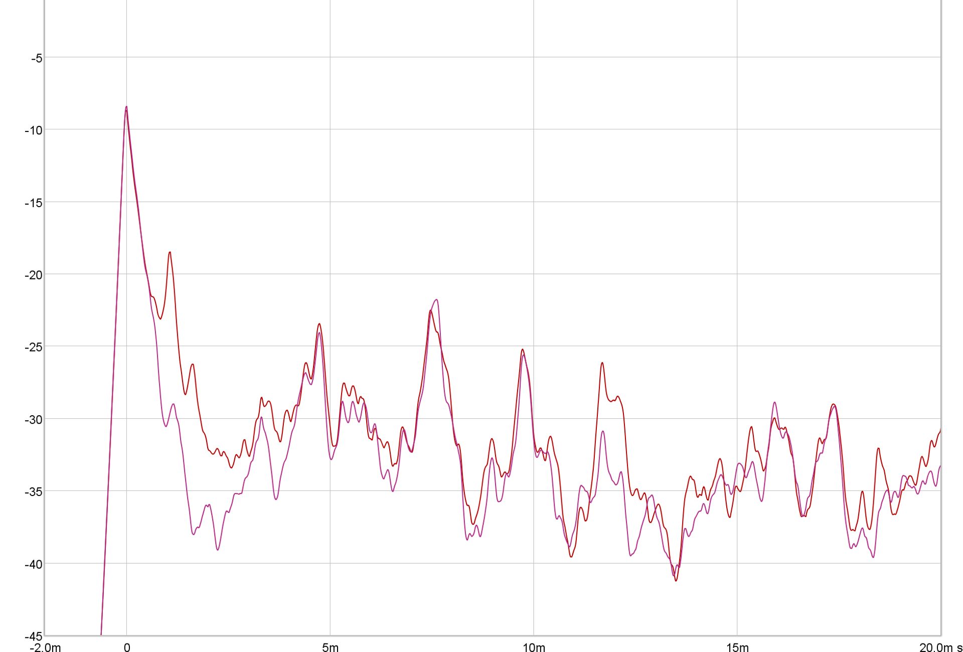

Öffnen der Türen der Wohnwand -> Unterschiede ab rund 20 ms, jedoch nicht ganz symmetrisch für beide Boxen.
Links:
Rechts:
Untersuchungen mit Absorbern, die Wand- oder Deckenreflexionen unterdrücken, habe ich noch nicht gemacht, da die Mittagspause nicht unendlich lang war und ich die beiden Bereich eigentlich unabhängig vom Ergebnis der jetzigen Messungen bedämpfen werde.
