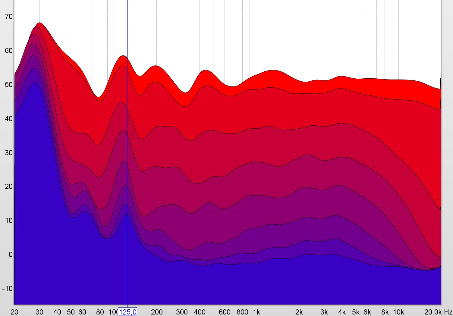

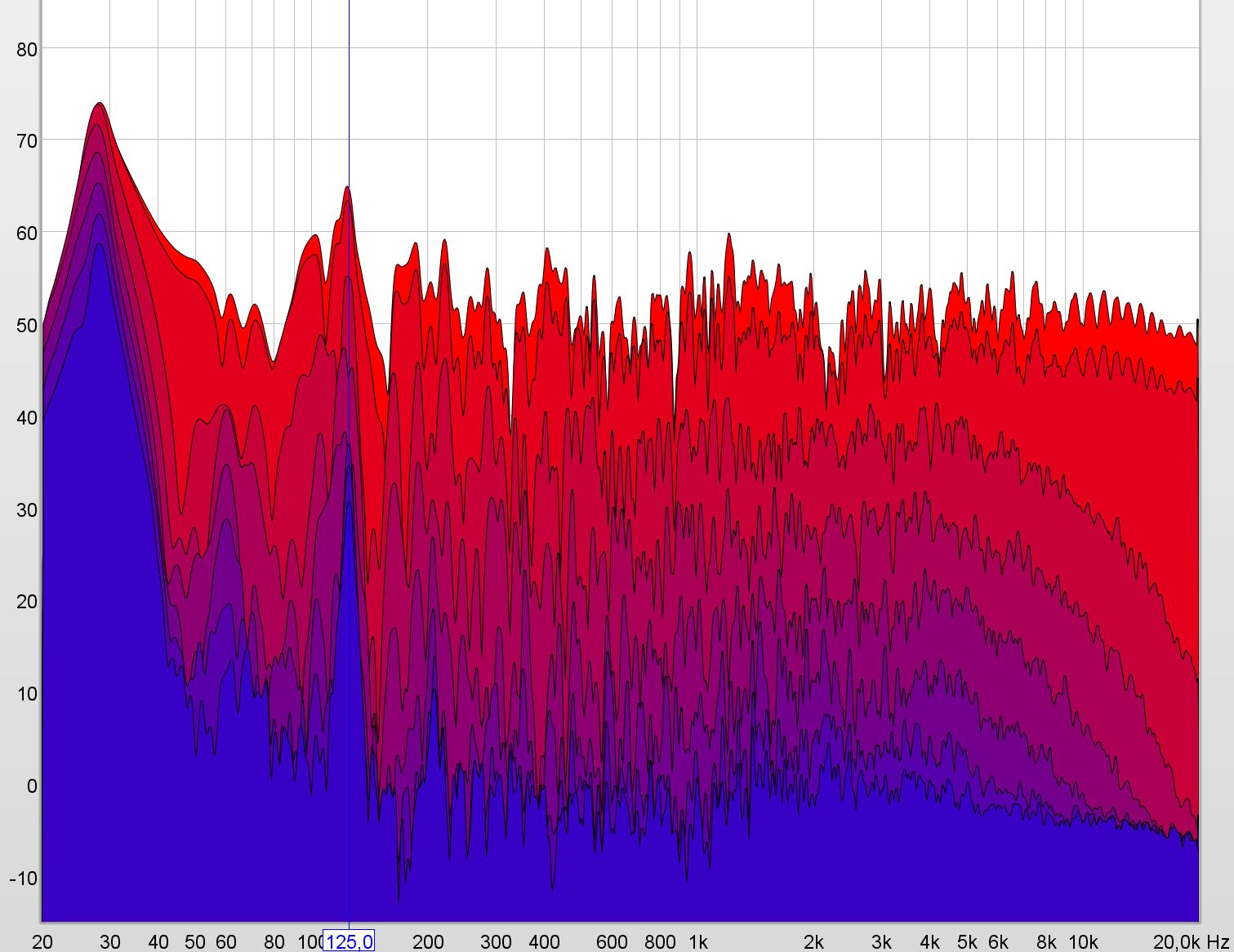

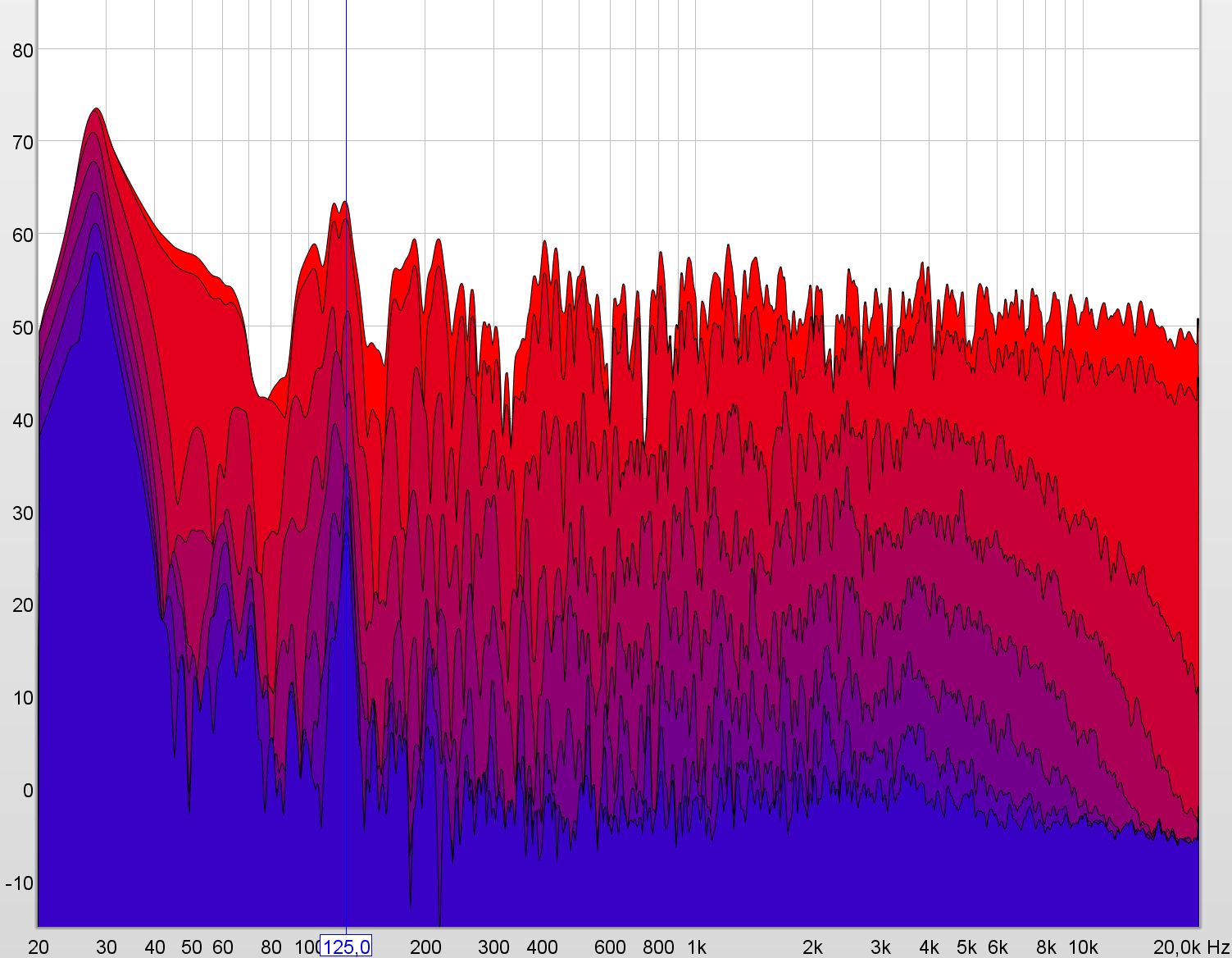

Wie versprochen hier noch die Decay-Messungen, 50 ms Slice-Intervall, insgesamt somit 300 ms die dargestellt sind.
Einmal mit starker Glättung (1/3 Oct.) für den Gesamteindruck über alle Frequenzen hinweg.
Links:
Rechts:
Um die Resonanzen etwas besser zu erkennen, nochmal mit geringer Glättung (1/48 Oct.).
Links:
Rechts:
Interessant finde ich, dass der Mittelton von 200 Hz bis 1 kHz schnellere Abklingzeiten zeigt, als der Mittelhochton von 1 kHz bis 5 kHz. Das könnte durch das geplante Basotect rund um den Hörplatz vielleicht noch etwas gleichmäßiger werden. Ansonsten gibt es natürlich den obligatorischen Abfall zu sehr hohen Frequenzen hin.

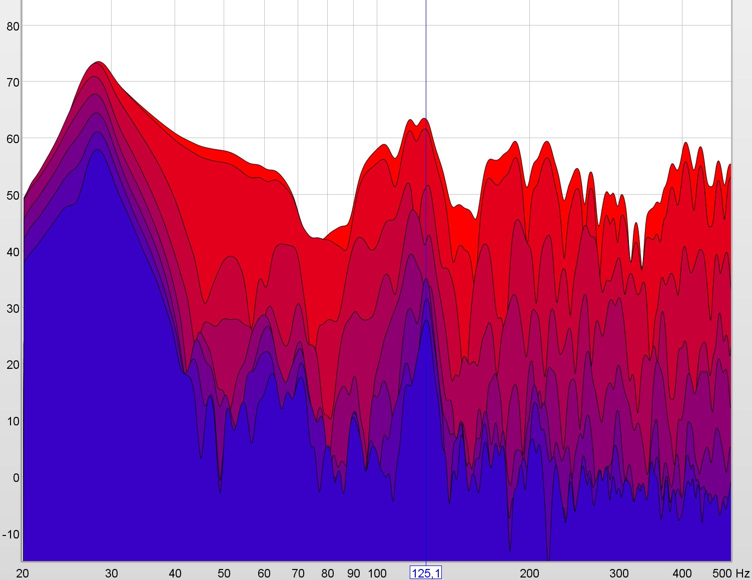

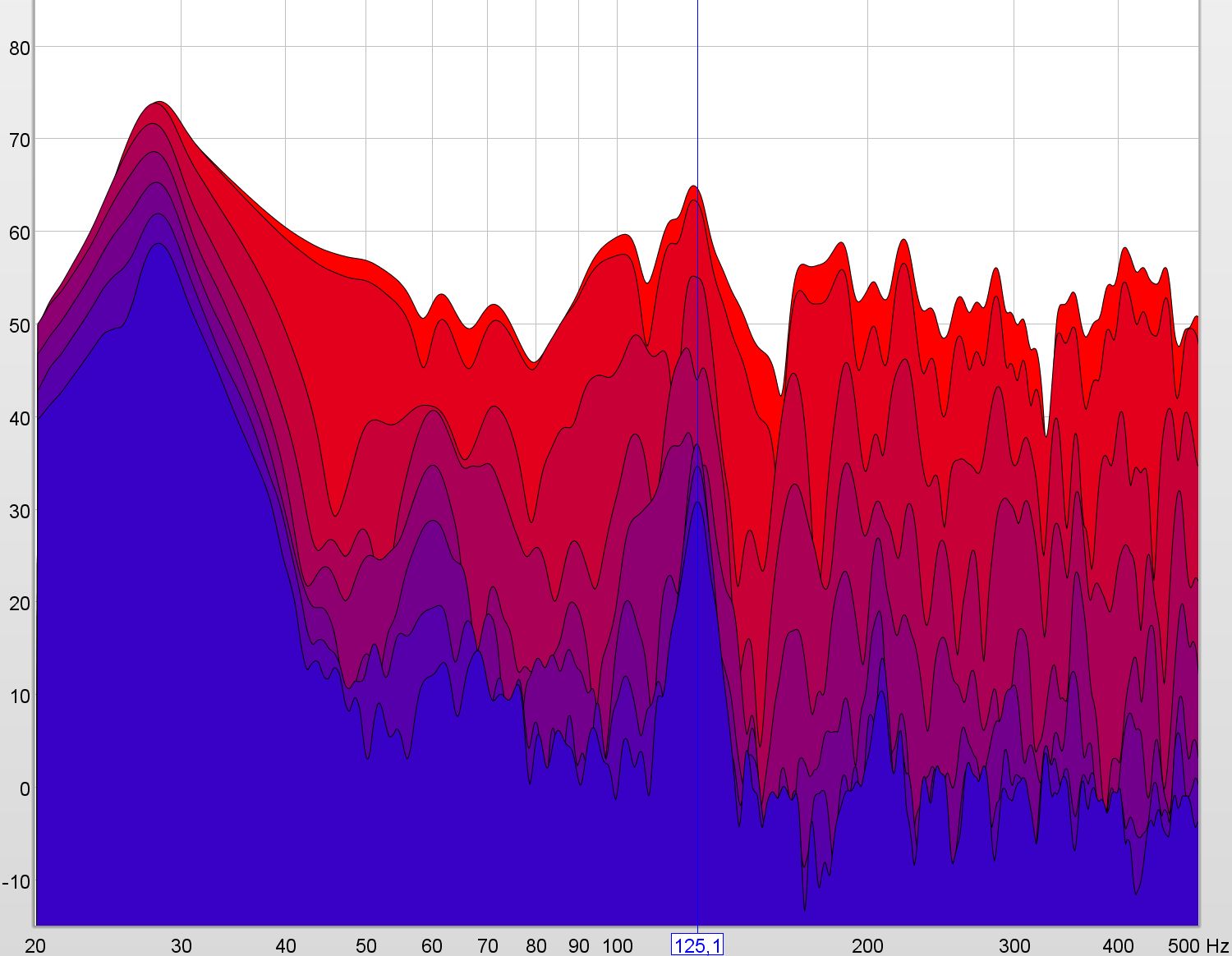

Von der Mördermode bei 28 Hz abgesehen, fällt es mir gar nicht so leicht, den Bassbereich zu beurteilen. Der Bereich unter 500 Hz dafür nochmal im Detail dargestellt:
Links:
Rechts:

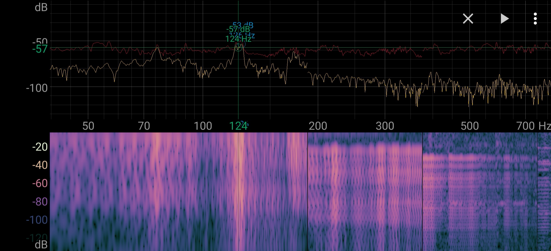

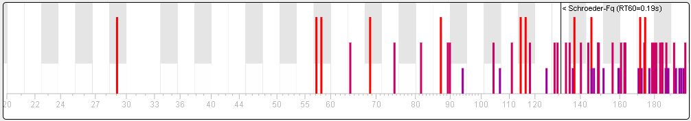

Das zweitdominanteste Nachschwingen liegt bei 125 Hz. Da ich es keiner Raummode wirklich gut zuordnen konnte, habe ich zuerst mal meinen Schreibtisch "abgeklopft", ob dieser bei der Frequenz eine Resonanz hat (insbesondere, weil die Resonanz bei der Messung mit Kissen auf dem Schreibtisch geringfügig schneller abgeklungen ist) aber ebenfalls Fehlanzeige. Da auch bei der Messung mit zugezogenem Vorhang eine minimale Verbesserung sichtbar war, habe ich noch das Fenster abgeklopft und bin tatsächlich fündig geworden - die Scheibe schwingt mit einwandfreien 125 Hz:
Denkt Ihr, die Fenster könnten das starke Nachschwingen bei 125 Hz verursachen? Die Boxen stehen immerhin nur ca. 70 cm entfernt (Schwallwand), sind entsprechend auch nicht weit vom Hörplatz entfernt und haben gut 1.5 m² Fläche. Hier wäre sogar tatsächlich theoretisch eine Bedämpfung denkbar, da man vom unteren Drittel des Fensters hinter der Wand aus den A-600 und dem 43"er sowieso nichts mehr sieht :mrgreen: .
Was im Bereich von 50 Hz bis 100 Hz genau passiert, verstehe ich noch nicht ganz. Wahrscheinlich eine muntere Mischung aus der Vielzahl an Moden in diesem Bereich:
Wobei es mich etwas verwundert, dass zwar der Amplitudenfrequenzgang in dem Bereich so stark verbogen ist, die Nachhallzeit aber kaum, bzw. zumindest nicht gravierend, zunimmt. Kann natürlich auch sein, dass die extreme 28 Hz Mode den Effekt der Übrigen Moden etwas maskiert bzw. in Relation setzt. Ich denke, gegen diese Moden werden das Deckensegel und die porösen Absorber unter dem Schreibtisch wahrscheinlich noch das geeignetste Mittel der Wahl sein, oder? Prinzipiell sind auch noch vielerorts Kantenabsorber denkbar, z.B. in den Raumecken (auf dem Schreibtisch) oder entlang der Kanten zwischen den Seitenwänden und der Decke. Auch auf das Fensterbrett könnte man prinzipiell im besagten unteren Drittel noch einen Schaumstoffblock legen.
Falls es mit der aktiven Unterdrückung der 28 Hz Mode nicht vernünftig hinhauen sollte, würden sich ja noch passive resonante Absorber (also Helmholtz oder Platten) anbieten. Die Abstimmung und Gewährleistung der Langzeitstabilität eines Plattenabsorbers stelle ich mir etwas schwierig vor. Das sollte bei einem Helmholtzabsorber einfacher sein. Hat da schon mal jemand etwas gebastelt und Erfahrungen dazu? :D
Mehr fällt mir gerade nicht ein, soviel also mal für's Erste :wink:.
Schöne Grüße
Florian

Hilft die Einstellung über SysHP nicht bei der 30Hz-Mode? Sorry, falls du das schon getestet hast und ich es überlesen hab^^
flodotz
Beiträge: 221
Registriert: Di 21. Dez 2010, 23:47
Hat sich bedankt: 1 Mal
Danksagung erhalten: 4 Mal
Re: nuPro A-600 a.k.a. DIE Schreibtischbox :-)
Beitrag von flodotz »
captainbeyond hat geschrieben: Do 28. Jan 2021, 20:05 Hilft die Einstellung über SysHP nicht bei der 30Hz-Mode? Sorry, falls du das schon getestet hast und ich es überlesen hab^^
Hi und danke für den Vorschlag :D
Grundsätzlich behebt das zwar erstmal nur den reinen Amplitudenfrequenzgang und nicht die lange Nachhallzeit bei der Frequenz, aber das ist ja auch schon mal was! Ich bin mir ehrlich gesagt auch nicht mal sicher, ob die Nachhallzeit bei derart tiefen Frequenzen überhaupt noch als besonders störend empfunden wird?!
Hab gerade nochmal die Wirkung der Highpass-Einstellungen der A-600 nachgeschaut (Link). Bei der 28 Hz Mode nimmt es in der Einstellung 20 Hz rund 15 dB raus. Reicht also nicht ganz, aber sollte zumindest das Gröbste ausbügeln. Allerdings nimmt die Einstellung auch bei 40 Hz bzw. 50 Hz noch knapp 10 dB bzw. knapp 5 dB raus .. wobei das sogar halbwegs hinhaut. Vielleicht wird das Loch zwischen 30 Hz und 100 Hz noch etwas verstärkt, da könnte man aber bestimmt mit dem "Bass" Regler wieder etwas auffüllen. Tatsächlich hatte ich die Boxen anfangs immer auf der 20 Hz Highpass Einstellung laufen. Das klang eigentlich auch relativ harmonisch :lol:
Gruß Florian

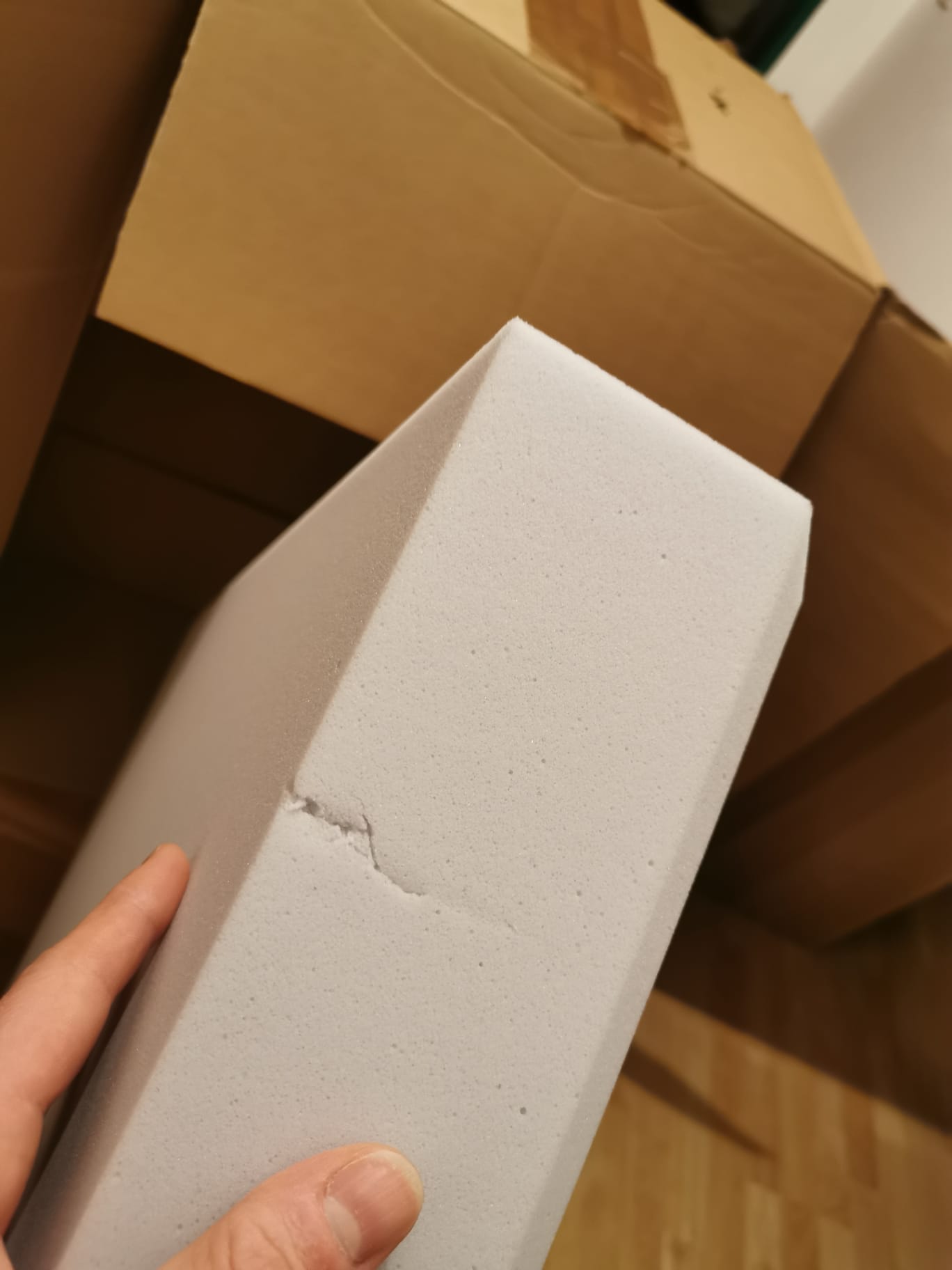

Heute ist auch bereits die erste Teillieferung an Platten eingetroffen - leider haben beide im Paket enthaltenen Platten einen kleinen Transportschaden erlitten. Nichts wirklich Dramatisches, aber wenn man schon 30 € für einen schnöden grauen Schaumstoffquader hinlegt, ist es dennoch irgendwie ärgerlich, muss doch nicht sein :roll:.
