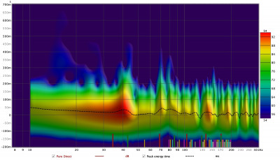

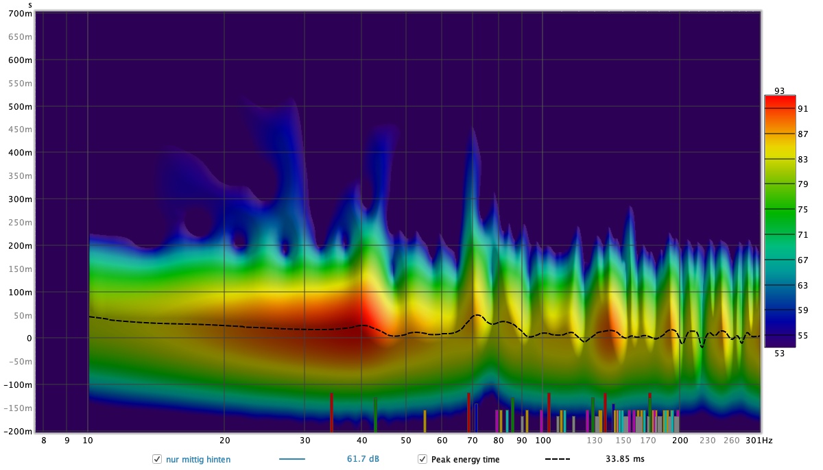

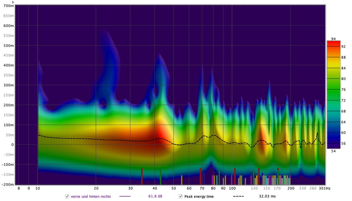

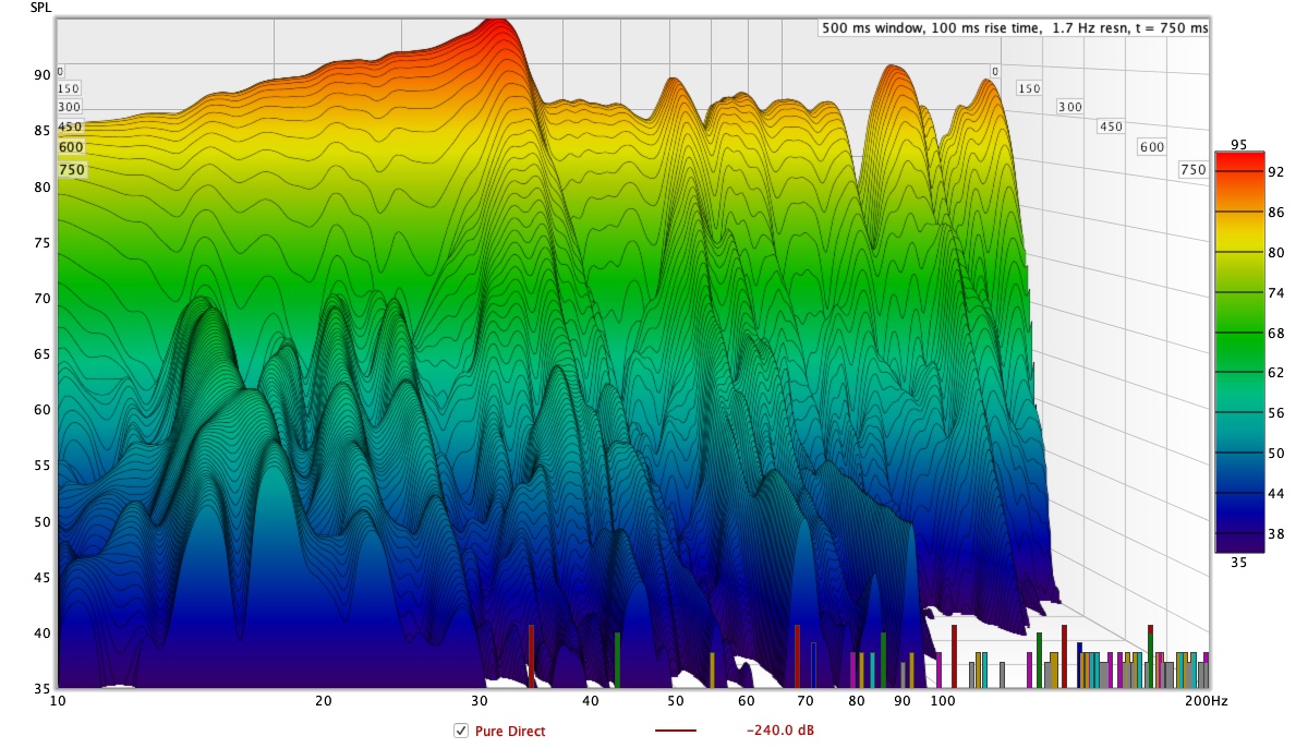

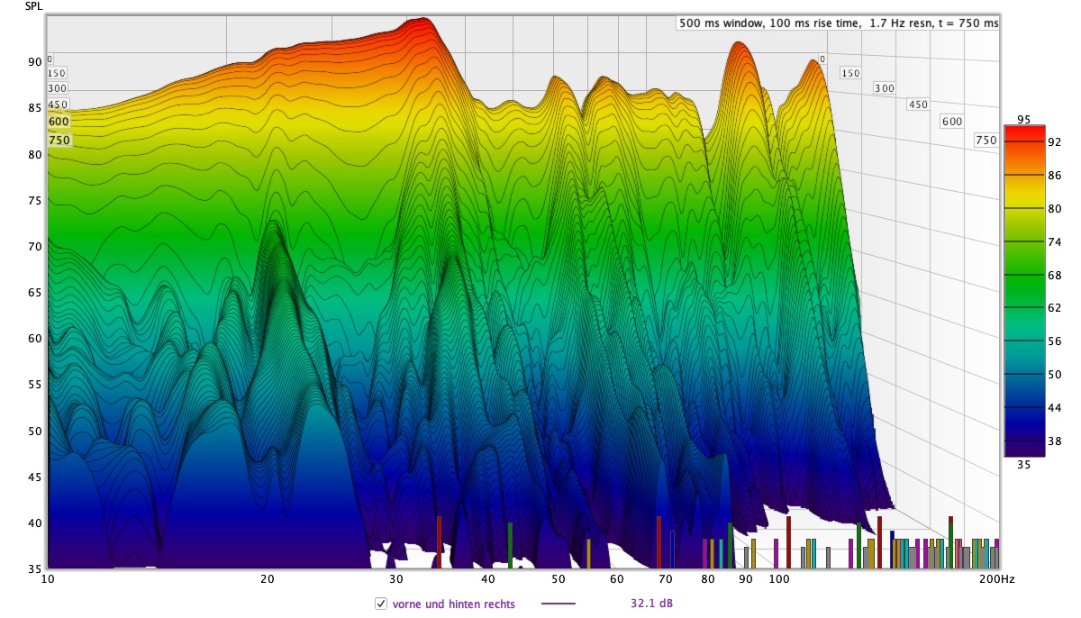

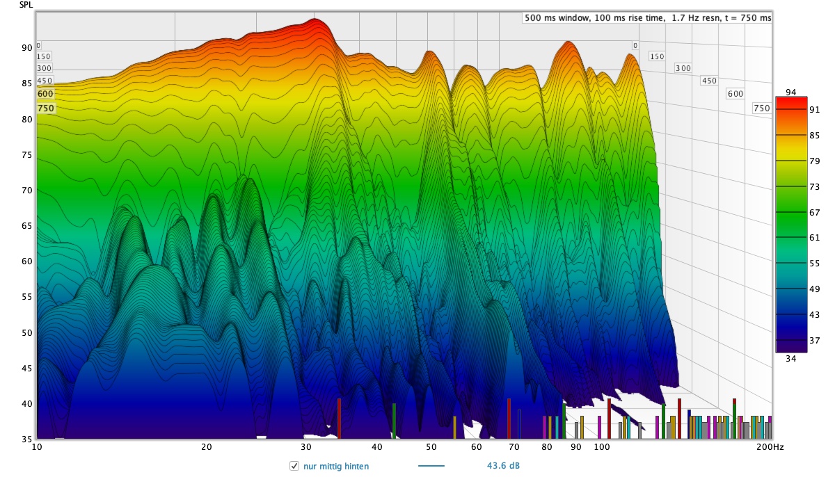

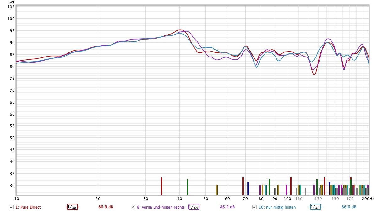

Weiter geht's. Was bringen die beiden AVAA im optimierten Hörraum? Der Raum hat eine Dachschräge und eine (unregelmäßige) Fläche von ca. 20 qm. Es ist außerdem eine abgehängte Decke vorhanden, so dass recht große Bereiche des Raumes keine (bass-) schallharten Wände haben. Im Raum ist Basotect u.a. an allen relevanten Spiegelpunkten und es sind 5 Kantenabsorber installiert. Der Raum hat einen recht konstanten Nachhall von 200-250ms lt. RT60 (T30) und das ab etwa 180 Hz. Zu trocken? Nope!
Als Lautsprecher dienen hier 2 x Abacus Trifon 5s (geschlossene Aktivboxen) und 3 x nuPro X-4000 (als Rear- und PC-Lautsprecher), wovon eine abwechselnd den Master für das Rear- und PC-Setup mimt. Als Zuspieler fungiert eine Marantz AV8805.
Für die Messungen wurden die Kantenabsorber aus dem Raum entfernt. Insgesamt wurden 20 Messungen mit den Abacus LS durchgeführt, dafür wurden ein oder eben beide AVAA in allen erdenklichen sinnvollen Kombinationen vermessen. Leider, oder zum Glück, bringen die beiden Teile hier nicht mehr den gewünschten Erfolg, der Raum scheint einfach schon zu günstig in Bezug auf die Basswiedergabe zu sein. Es kommt größtenteils zu Verschlimmbesserungen, die 40 Hz-Mode wird marginal abgesenkt und was unter 20 Hz passiert, interessiert mich hier nicht, da stets ein Subsonic Filter aktiv ist. Interessanterweise hat sich die Position eines AVAA mittig hinter der Hörposition am günstigsten gemessen. Das ist mir aber sicher keine 2500 Euro wert.
Stellvertretend habe ich mal die Messungen in Pure Direct ohne AVAA, mit einem AVAA mittig hinten und mit 2x AVAA in den Ecken vorn und hinten rechts und einen Pegelvergleich angehangen.

Das ist eine wirklich interessante Frage, die ich noch nicht beantworten konnte. Ich vermute hier eine vertikale Mode, die Decke resoniert allerdings nicht.

Als Laie würde ich mal sagen, dass der AVAA umso wirkungsvoller ist, je problembehafteter der Raum im Bass (Nachhall) ist. Wenn ich mir Deinen Wasserfall anschaue, könnte ich mir gut vorstellen, dass da gerade unter 40 Hz was gehen könnte.

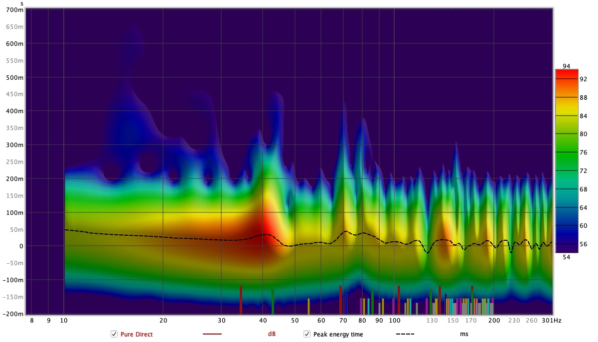

Hallo Zusammen,
das DIng hat mir wirklich keine Ruhe gelassen. Ich habe einen lokalen Händler gefunden, der mir einen AVAA geliehen hat.
Er sollte bei mir nicht Moden "glattbügeln" sondern im Bereich <150 HZ den Nachhall reduzieren. Nachhall ist bei mir dank einigen qm Basotectkreisen an der Decke im MT/HT Bereich ganz OK.
Nur einen, da ich wirklich nur eine Ecke habe, in der er stehen kann/könnte. So ganz niedlich, in natura schon doch auffällig. Was soll ich sagen, ich habe erst einmal nix gehört. Also richtigen Probehören: 2 Verlängerungskabel mit einfachem Schalter an der Verteilerdose geschnappt, durchs Zimmer gelegt und fertig war die "Fernbedienung".
Höreindruck:
Der Unterschied ist da aber sehr subtil. Bei basslastigen Stücken eingeschaltet erschienen Details. Der Bass eines Kontrabass oder der eines tiefen Schlagzeugs (heißt das Pauke?) war wahrnehmbar trockener. Ich konnte auf einmal Details hören, auch im MT Bereich, die vorher überdeckt waren. Beim Song von Jennifer Warnes, way down Deep (so um 1:35) machte es "Pling" und der Bass klang nicht mehr "bumm" wie von einem Paukenfell, sondern knochig wie zwei Kokosnussschalen. Spannend. Aber wie geschrieben seehhr subtil. Habe ja auch eine Dirac Einmessung aktiv.
Nun ist die Familie 2 Stunden weg und ich konnte messen. Rückschlag: Auf einmal kann mein Windows/REW keinen Sound mehr auf meinem minidsp über usb ausgeben. Aber ein Klinke/Chinchkabel gefunden (zu kurz), vor das Lowboard gehockt, USB Verlängerungskabel zum Mikrofon in der Hörposition gefunden, Rücken geschunden und gemessen...
Bilder und Fazit folgen!
