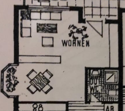

in naher Zukunft werde ich für vier Tage in der Woche allein in einer Zweitwohnung verbringen und muss mich deshalb neu einrichten. Dabei suche ich nach sinnvollen Varianten die noch nicht vorhandenen Möbel zu stellen. Ziel ist eine sehr gute Stereowiedergabe und ein halbwegs gutes 5.1 (nur Netflix) Erlebnis. Beim Musikhören habe ich gern die Beine oben (Couchecke/Sessel). Bei der Aufstellung geht es mir um mögliche (Bass-)Auslöschungen, da ich glaube, dass Dirac die Position und (Bass-)Überhöhungen gut kompensieren wird. Raum-akustisch bin ich bereit einiges zu machen und dachte an Absorber an der rechten Wand und Ecken (Isobond und Basotect). Unten ist der Grundriss, der eingezeichnete Raumteiler und Möbel sind noch nicht vorhanden - grüne Wiese also. ...und ja alte Zeichnung ohne Maße, hab gerade aber noch nix Beseres .
Hier einige Varianten, die ich mir so überlegt habe. Was denkt ihr, was würdet ihr machen?
V1: Fernseher beim Raumteiler, Couch vor der Heizung, rechte Wand Regal und Absorber
V2 (verrückt) Kino und Stereo getrennt, d.h. wie V1 und zusätzlich Hörplatz vor der rechten Wand? (Platzverschwendung?, Balkontür?)
V3: riesiger Fernseher an der rechten Wand und Couch an der linken Wand (ohne Raumteiler?)
V4: Fernseher an die linke Wand, Couch in der Raummitte? (Bassloch?)
Vorn links am Fenster soll mein Schreibtisch und/oder ein kleiner Esstisch hin.

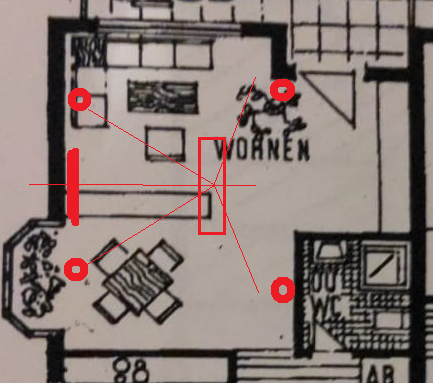

V5:
Glotze dorthin, wo im Plan der Dreisitzer steht, Couch an die Position des Raumteilers möglichst weit von der Raummitte weg (eben wegen Bassauslöschung in Längsrichtung).
Stereo und Center ergibt sich dann durch die Glotze, allein für die rückwärtigen Lautsprecher könnte es schwierig werden.
Eventuell Wandlautsprecher sowohl im Eck links unterhalb des Esstisches im Plan, als auch in etwa auf Höhe des "WC"-Schriftzuges?

Danke schlosserrichi,
Deine vorgeschlagene Variante ist akustisch sicher recht sinnvoll, jedoch aus optischer Sicht für mich nicht so gut. Glotze vor dem Fenster und den Couchrücken beim Betreten des Zimmers nicht so hübsch... Aber Dankeschön für deine Meinung!

Servus,
wäre für V4, wenn auch raumverschwenderisch, aber rechts in der Nische ist ja noch genug Platz, ziemlich gute Symmetrie machbar, und große Bassprobleme erwarte ich so nicht ...

Danke für deinen Vorschlag Indianer,
das ist mir doch ein wenig zu krass, Die FL und SL stehen zu krass im Weg. Jedoch den Fernseher etwas Richtung Fenster und den Raumteiler als Absorber (V2) mit einer kleinen Asymmetrie ist ein gangbarer Weg. Aber wieso denkst Du, dass in der Raummitte kein "Bassloch-Problem auftreten würde?

Re: Einrichtungsproblem Stereo (und 5.1)
weil die Hörposition imho nicht in der Mitte der Raumtiefe ist
zum Bad etwa bei 3/5, zur "Nische" bei 3/7, zur Terrassenecke bei 3/4, krumme Teilungen und schön heterogene Reflexion ...
edit: ein halbhohes Möbelstück im Erker hinter dem linken LS wäre auch noch gut für die (Bass)Symmetrie
