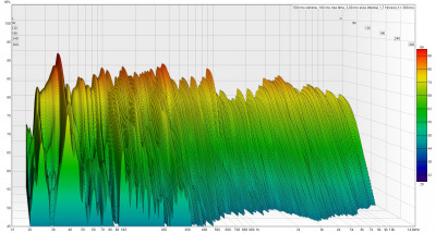

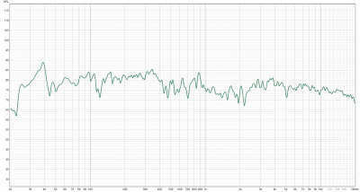

ich habe mir ein Umik-1 gegönnt um einfach mal ein bisschen auszuprobieren und den eigentlichen Ist-Zustand in meinem Wohnzimmerheimkino festzustellen.
Ich habe mir einige Guides und Tutorials angesehen und durchgelesen und hoffentlich die Messung korrekt ausgeführt.
Nun würde ich gerne, dass hier die Experten mal einen Blick auf das Ergebnis werfen um evtl. Verbesserungen daraus ableiten zu können. Grundsätzlich habe ich keine Probleme im Raumklang, wobei der Bass durchaus etwas präziser und knackiger sein könnte.
Lasst mich wissen wenn ihr noch mehr Angaben zum Raum, Technik bzw. der bereits getroffenen Akustikmaßnahmen benötigt.
Danke im Voraus.
Grüße Alex

die erste Frage ist, was sehen wir hier genau...
Einen Lautsprecher? Zwei Lautsprecher? Mit Subwoofer? Mit Einmessung? Pure Direct?Ungeglättet, wie geglättet...?...
Desweiteren die Frage, was möchtest du im Einzelnen beleuchten.
Sind es die Frequenzgänge der Fronts, dann links und rechts einzeln messen, da sich die Frequenzen im Mittel Hochtonbereich gegenseitig beeinflussen können...Dabei die Glättung auf 1/6 oder 1/12.
Willst du den Bassbereich des gesamten Systems begutachten,
beide Fronts zusammen mit dem Subwoofer messen, ohne Glättung, 15oder 20-200Hz anzeigen lassen,
bei der Skalierung links in der SPL Anzeige nur von ca. 50-100db anzeigen lassen, den weißen Raum darüber oder darunter ist uninteressant und verzerrt das Ganze. (Die 50-100db gelten nur hier bei der gezeigten Messung, bei anderen Messlautstärken oder anderer Kalibrierung der Lautstärke entsprechend verändern, falls die Kurven dann in einem anderen Bereich liegen entsprechend anpassen. Über 50 db "Abstand" ist selten nötig).

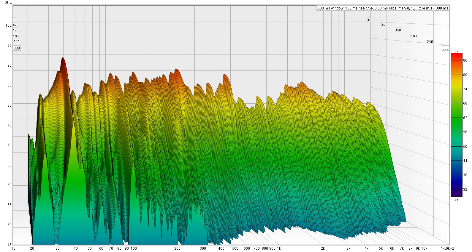

Zum Wasserfalldiagramm, die 300ms sind für Wohnzimmer zu sportlich, hier kannst du ruhig auf 500ms gehen.
Auch das Spectrogram ist hier recht aussagekräftig und oft leichter interpretierbar, nur zur Info.

sehe auf den ersten Blick sehr zurückhaltende obere Mitten, klanglich wahrscheinlich eher blass, detailarm und zu weit weg, und warm überbetonte untere Mitten, und eine Mode knapp unter 40Hz ...

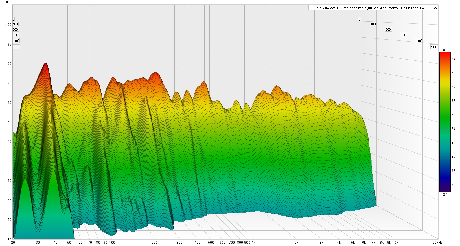

ich fange mal von vorne an die Fragen zu beantworten.
Die Messung ist mit beiden Fronts + beide Subs entstanden. Audyssey an (nur bis 500HZ) und die Fronts spielen erst ab 60HZ. Die Subs hören bei 120HZ auf.
SPL ist mit 1/24 Smoothing. Der neue Waterfall hier mit 1/12 Smoothing und 500ms Skala.
Ich möchte mir eigentlich alle Aspekte anschauen (Mir ist nur noch nicht klar wie genau das funktioniert). Frequenzgänge aller Lautsprecher und Nachhallzeiten.
Man kann in der Audyssey App für jeden Lautsprecher eine Kurve definieren, der Gedanke war den Frenquenzgang so optimieren zu können.
