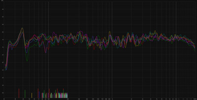

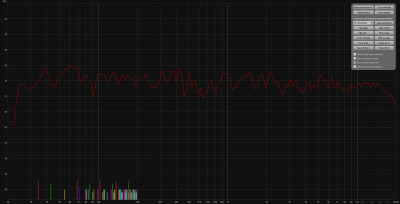

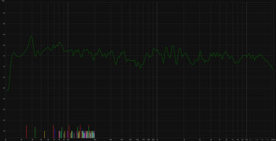

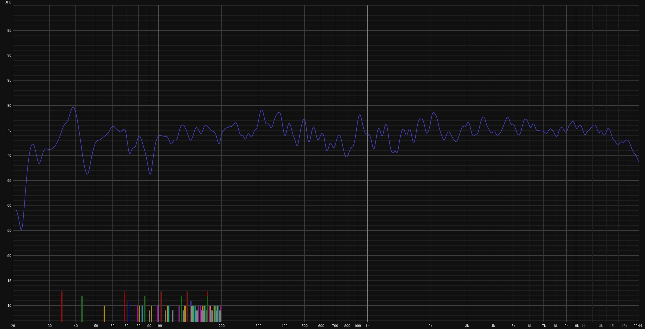

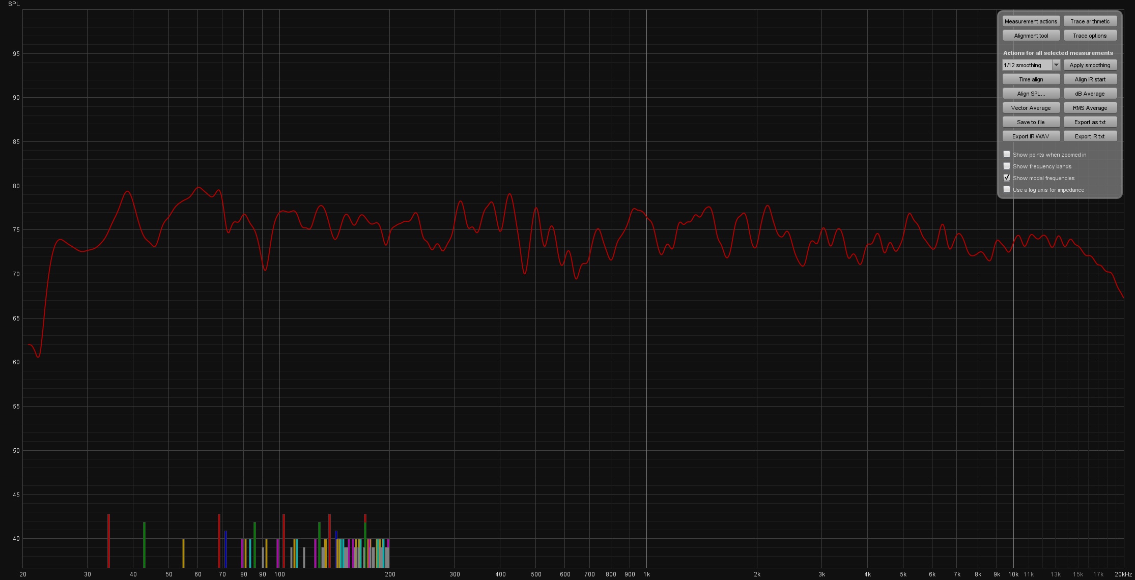

so jetzt habe ich nochmal gemessen L und R einzeln und jeweils nochmal 15cm links und rechts vom Hörplatz. die 6 REW Dateien siehe Anhang. Wiedergabe und Aufzeichnung kommen vom gleichen Gerät.
Ich würde meinen das die Messungen stabil/gleichmäßig sind.
Für mich werde ich morgen ausprobieren, das Audyssey doch den ganzen Frequenzgang bearbeiten darf und nicht schon bei 500HZ aufhört. Sodass vor allem die Mitten nicht mehr absaufen.
Zudem werde ich bei den SW's bei 37HZ - 3db im Kurveneditor einstellen. Mal sehen wo es hinführt.
Ich bin gespannt was ihr dazu sagt.
Alex
L und R einzeln am Hörplatz sowie 15cm links und rechts davon
R am Hörplatz
R am Hörplatz
L am Hörplatz
L am Hörplatz

saken
Beiträge: 37
Registriert: Mi 6. Jan 2010, 18:24
Re: REW Messung interpretieren

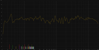

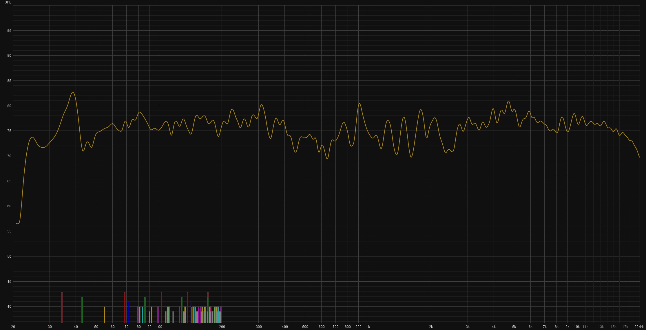

Beitrag von saken »
ich habe nun einige Stunden mit messen > korrigieren > probehören Prinzip verbracht und bekomme es mit meinen Kenntnissen nicht besser als die Bilder wie folgt hin. Ich muss aber auch sagen, das es für mich eine deutlich hörbare Verbesserung gegeben hat, der Bass ist klarer und präziser und auf keinen Fall perfekt.
Habt ihr Ideen wie ich das mit dem Kurven-Editor evtl. noch besser hinbekommen könnte?
Alex
Rechts
Rechts
Links
Links
nuVero 110 | nuVero 70 | nuVero 30 | 2x REL Acoustics Quake
Denon X4300H
Rotel RB1582 MK2
nvidia shield

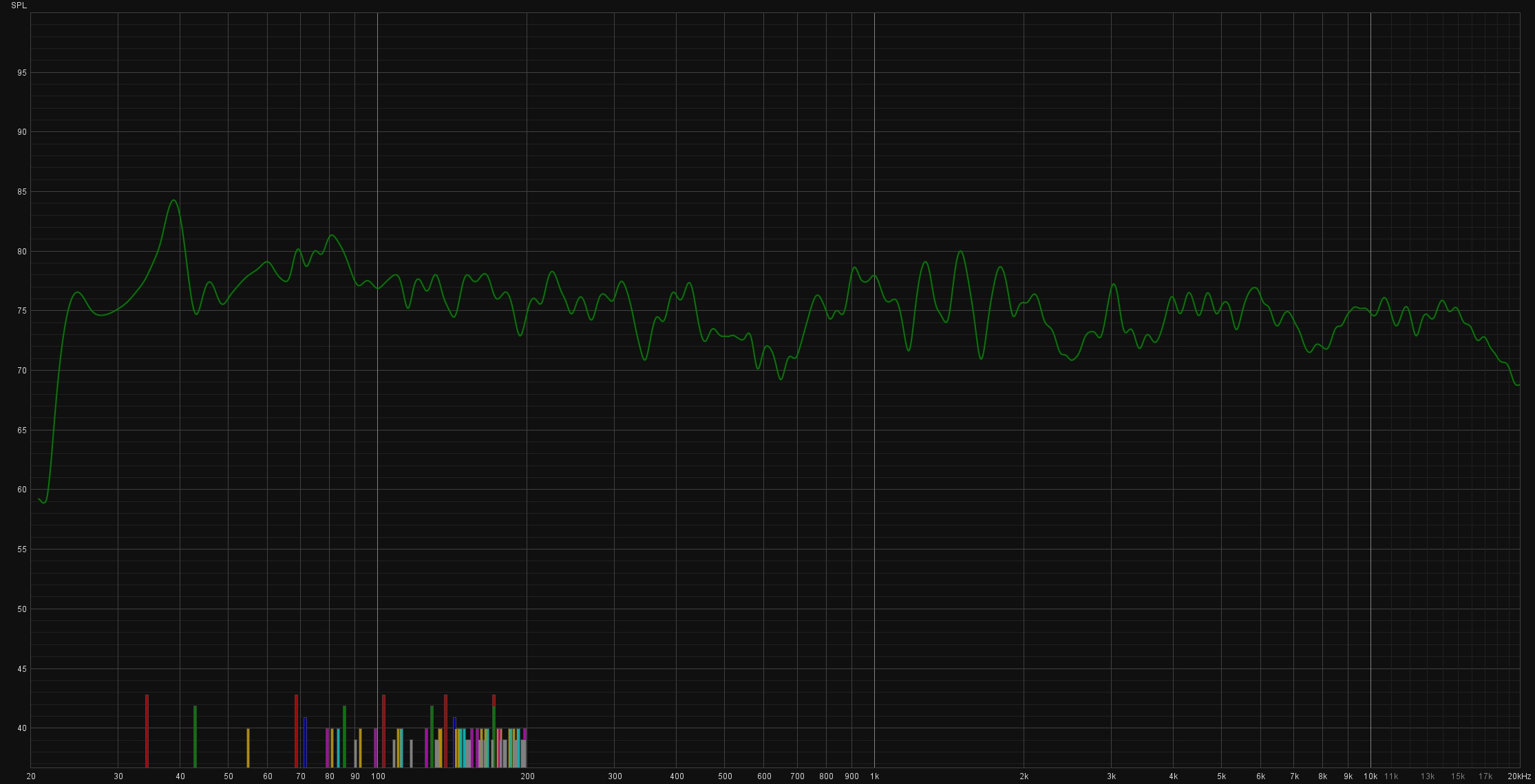

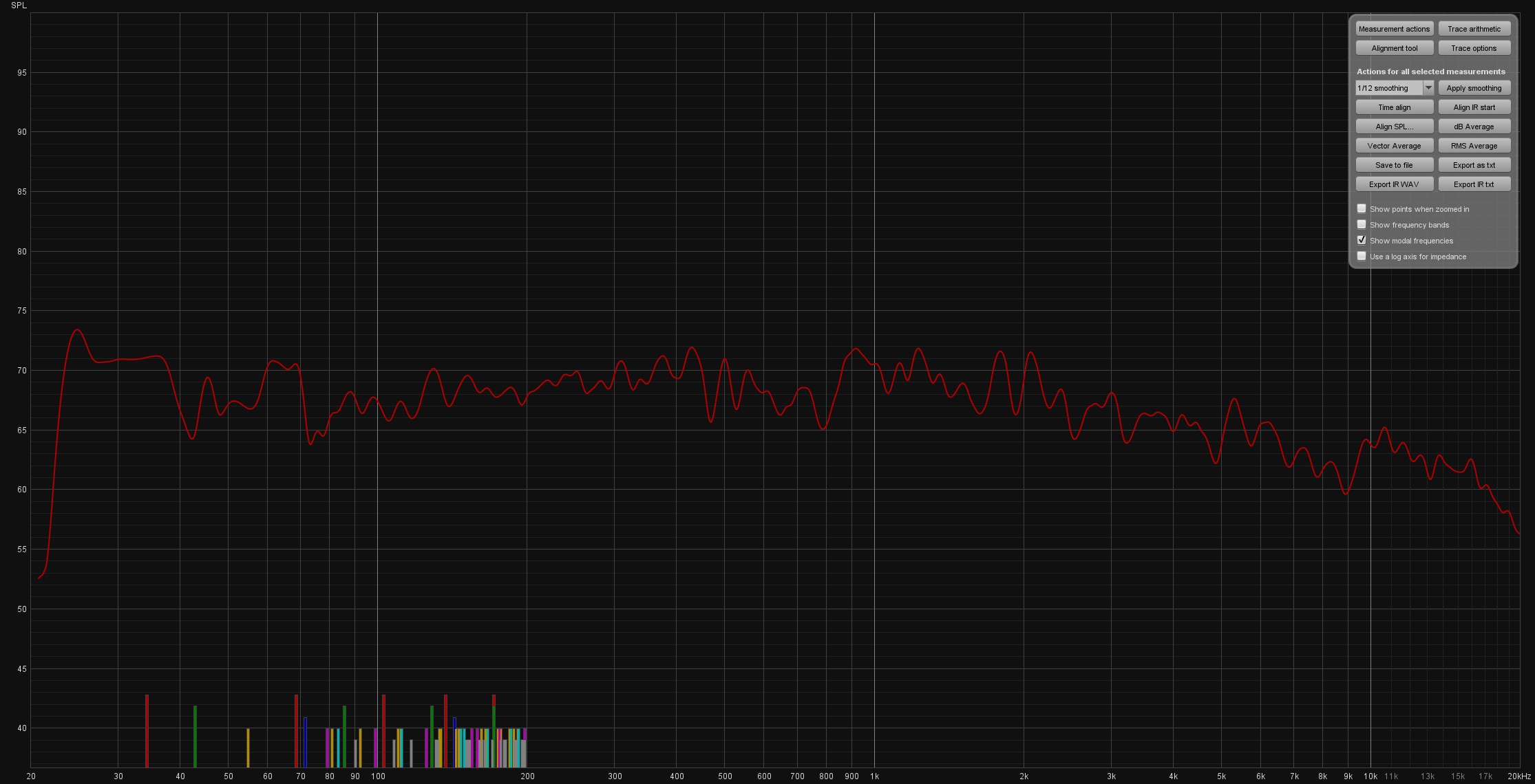

saken
Beiträge: 37
Beitrag von saken »

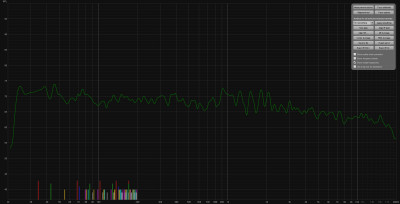

ich habe nun ein Zeit lang mit den Einstellmöglichkeiten von der Audyssey App und den Subwoofern experimentiert und bin zu den folgenden Ergebnissen gekommen.
Was haltet ihr davon?
Alex
R
R
L
L

müller
Beitrag von müller »
Moin,
beschreib doch mal genau was du gemacht hast, und wie du es klanglich nun empfindest,
Letzteres ist nunmal am Wichtigsten.
Anscheinend hast du den Höhenbereich zurückgenommen, oder war das Audyssey im Vergleich zu zuvor ohne...?
Falls du dies gemacht hast um etwas Schärfe aus dem Klangbild zu bekommen, dies aber nicht komplett geklappt hat,
dann konzentriere dich mal auf den Bereich zwischen 1kHz und 2kHz.
Bassbereich kann man nicht abschließend bewerten ohne Summenmessung.
Overlay in 1/6 Glättung zeigt die Symmetrie bzw. die Ungleichheiten zwischen Links und Rechts, was ja wichtig für den Stereoeffekt ist.
Du kannst im Diagramm ruhig oben und unten noch jeweils 10db SPL rausnehmen, dann hat man weniger schwarz oben und unterhalb der Messung.
saken
Beiträge: 37
Beitrag von saken »
Hey müller, danke für deine Antwort.
Was habe ich verändert? Recht viel:
- Die beiden SW in der Front spielen jetzt gleich mit der Schalterstellung auf "Depth" (vorher war einer auf Depth und einer auf Slam)
- Trennung bei 80Hz (vorher bei 60 Hz)
- Audyssey Einmessung nach Schema 101 (vorher hatte ich gemäß Audyssey Vorgabe aber mit 20cm Abständen eingemessen)
- Audyssey bearbeitet jetzt den gesamten Frequenzbereich, daher auch obenrum der Abfall (vorher durfte es nur bis 500 Hz arbeiten)
- Um die Senke um 700 Hz gerade zu bekommen habe ich in der App Kurven Editor bei 700 Hz +5 db dazu gegeben
Nun die Änderungen habe ich gestern gemacht und danach ca. 1 Stunde meine gängen Probetitel angespielt. Gefühlt ist zu wenig Bass da, ich bin allerdings höhstwarscheinlich versaut, da ich jahrelang mit der starken Mode um 37 Hz gehört habe...Mitten und Hochton empfinde ich besser (mehr Details, größere Bühne, bessere Ortbarket der einzelnen Instrumente) aber ich muss noch mehr hören um das abschließend zu bewerten.
Alex
Zuletzt geändert von saken am Mo 18. Apr 2022, 13:39, insgesamt 2-mal geändert.
Denon X4300H
Rotel RB1582 MK2
nvidia shield
