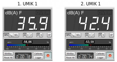

klingt für mich nach versehentlich unterschiedlichen Setups, irgendein Preset in REW irgendwann irgendwo fürs erste Mic verstellt, das fürs zweite noch auf Default steht ... :?

Rumpelstiefel hat geschrieben: Mi 27. Apr 2022, 17:11 Das Ergebnis zeigt wieder signifikante Unterschiede:
nein, die dBFS-Werte (Balkenanzeige der Digitalwerte vom USB-Eingang) sind so gut wie gleich, daraus werden die als Ziffer groß angezeigten dB-Werte errechnet, erst die sind dann deutlich unterschiedlich ...
k.A. was da alles reinspielt, du solltest imho REW mal komplett deinstallieren und neu aufsetzen 8)

Habe ich jetzt gemacht. Das alte REW incl. aller Dateien und Einstellunge deinstalliert. Dann die aktuelle Version neu installiert. 1. UMIK angeschlossen, korrekte Kalibrationsdatei (90°) ausgewählt, SPL Meter auf 'fast' und A-weighted gestellt: 36dB(A)
Dann REW geschlossen, 2. UMIK angeschlossen, Kalibrationsdatei (90°) ausgewählt, SPL Meter geöffnet (steht immer noch auf 'fast' und A-weighted): 45dB(A). Für mich sieht das so aus als ist die Kalibrierung von einem der Mikros inkorrekt.

Vertausch doch mal die kalibrationsdateien...

müller hat geschrieben: Mi 27. Apr 2022, 21:08 Vertausch doch mal die kalibrationsdateien...
Ich habe mal für beide Mikros die Kalibrationsdatei des 1. Mikros (Serienr. 708...) genommen. Da kommt das hier bei raus:
Wenn ich nun für das erste Mikro die Datei des zweiten nehme, zeigt es etwa 38dB(A) an.
Der Offset laut den Kalibrationsdateien ist:
1. Mikro:
Sens Factor =1.441dB, AGain =18dB
2. Mikro:
Sens Factor =-1.994dB, AGain =18dB
Wenn man das aufsummiert ist das mit 3,4dB immer noch geringer als die gemessene Differenz von 6-8 dB. Für mich deutet es darauf hin, dass bei einem der Mikros die Kalibrierung falsch ist. Keine Ahnung wie die das durchführen, aber angesichts des Preises vermute ich, dass da nicht unbedingt sehr penibel vorgegangen wird, und es den ein oder anderen Ausreiser geben kann.

Rumpelstiefel hat geschrieben: Fr 29. Apr 2022, 21:44 Die Dateien meiner beiden Mikros unterscheiden sich um etwa 2dB bei den tiefen Frequenzen, ca. 1dB in den Mitten und weniger als 1dB in den Höhen.
Okay, und trotzdem unterscheiden sich deine beiden Mikros um 6 dB. Da muss man sich die Frage stellen, was die Werkskalibrierung wert ist.
