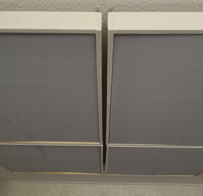

So, ich habe die Absorber provisorisch montiert.

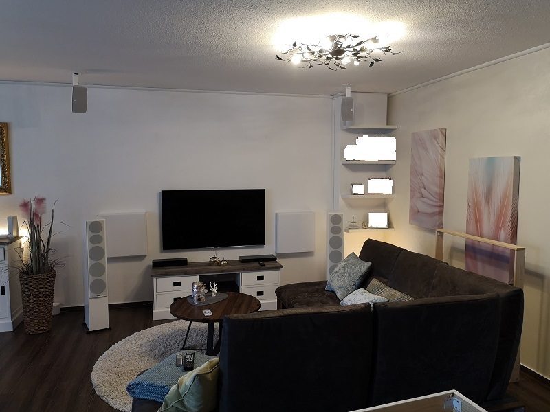

Die Ausgangslage ist dabei das Wohnzimmer, mit Deckenlampe:
Ich habe vier Absorber mit Innenfläche 1x1m gebaut, und Basotect in Stärke 7cm darin geklemmt:
Die Absorber+Rahmen sollen noch mit weißem Stoff bespannt, sowie die Deckenlampe an den Rahmen montiert werden.
Das war bisher der Plan...
Jetzt habe ich das unschöne Problem, dass die Absorber nicht in einer Flucht sind - zum einen sind die Latten nicht gerade, zum anderen habe ich die Bohrungen nicht so genau gesetzt, wie ich gedacht hatte:
Was jetzt? Neue Rahmen bauen, mit besserem Holz... (wer billig kauft, kauft zweimal)? Direkt an einen Schreiner wenden?
Hier muss ich mir etwas einfallen lassen...

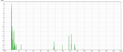

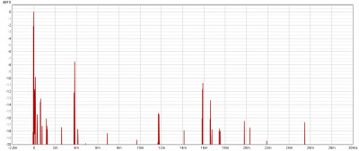

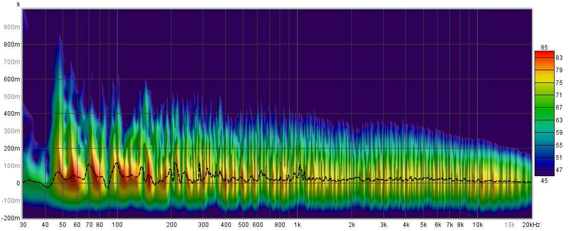

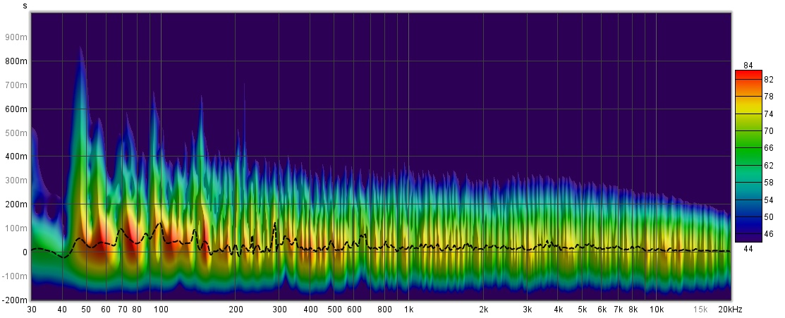

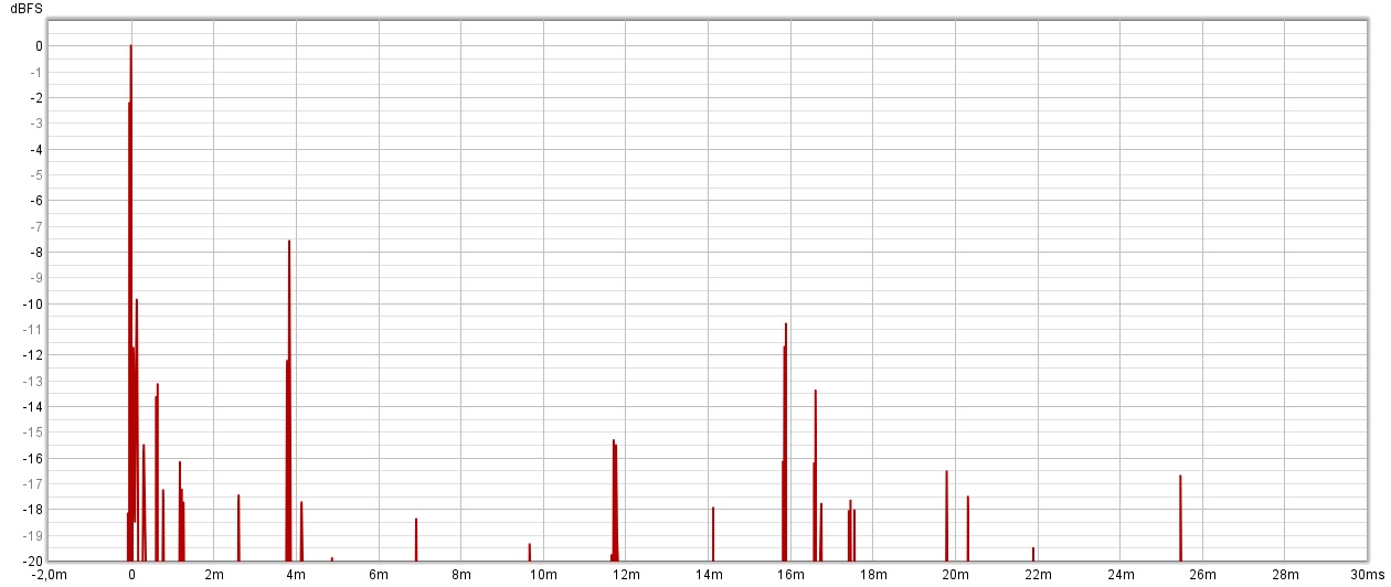

Ich möchte mit den Deckenabsorbern vorallem die direkten Reflexionen minimieren, und den Nachhall etwas bedämpfen.
Den Frequenzgang erspare ich euch (obwohl es da auch unterschiede gibt), und steige direkt mit dem REW Impulsdiagramm ein.
Gemessen wurde am Haupthörplatz, Mikrofon zu Decke. Audyssey ist abgeschaltet - Direct Mode.
Zunächst der linke Lautsprecher ohne Deckensegel:
--> Die Reflexion bei knapp 4ms ist die Decke, das hatte ich im Vorfeld herausgefunden.
Hier der linke LS mit Deckensegel:
Die Reflexionen sind deutlich weniger, insbesondere die Deckenreflexion ist nicht mehr vorhanden.
Bei dem rechten LS sieht es sehr ähnlich aus - das gefällt mir schon mal gut.

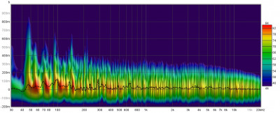

Das Spectrogramm des linken LS ohne Deckensegel:
Und Spectogramm mit Deckensegel:
Auch hier hat sich ab 250 Hz einiges getan, die 4qm zeigen deutlich Wirkung.

Christian_B hat geschrieben: Sa 9. Apr 2022, 19:11
Mir fallen hier drei Dinge ein:
1) Die Basotect-Platten sind nicht plan. Hier könnte es helfen zwei Schüre diagonal zu spannen und die Platten darauf aufzulegen.
2) Mit einem Metallwinkel in den Ecken bekommt man einen sehr guten Rechten Winkel für die Latten.
2) Akustikstoff über alle 4 Segel hinweg spannen, dann sieht man nicht, dass weder das Problem mit den Platten, noch die ungeraden Latten oder die nicht perfekten Bohrungen. Dann brauchst du auch keinen Schreiner.

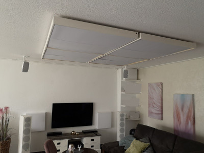

Absorber für erstreflexionen zu bauen ist relativ leicht, das schwierigste daran ist das Ganze gut aussehen zu lassen.
Bei Lidl gibt es oft 12 er pack metallwinkel, für 4 Euro, sehr massiv, für die Ecken perfekt.
Bin gespannt auf deinen höreindruck, ich finde das macht mit am meisten aus die Decke zu dämmen.
viewtopic.php?f=13&t=44900&hilit=Um+Bau
Vielleicht findest du hier noch Ideen.
Da es nicht so schlecht aussehen sollte habe ich mir mehr Mühe gegeben den Kranz mit Ikea LED Lampen zu bauen.
