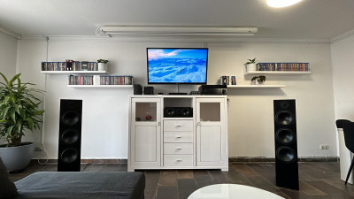

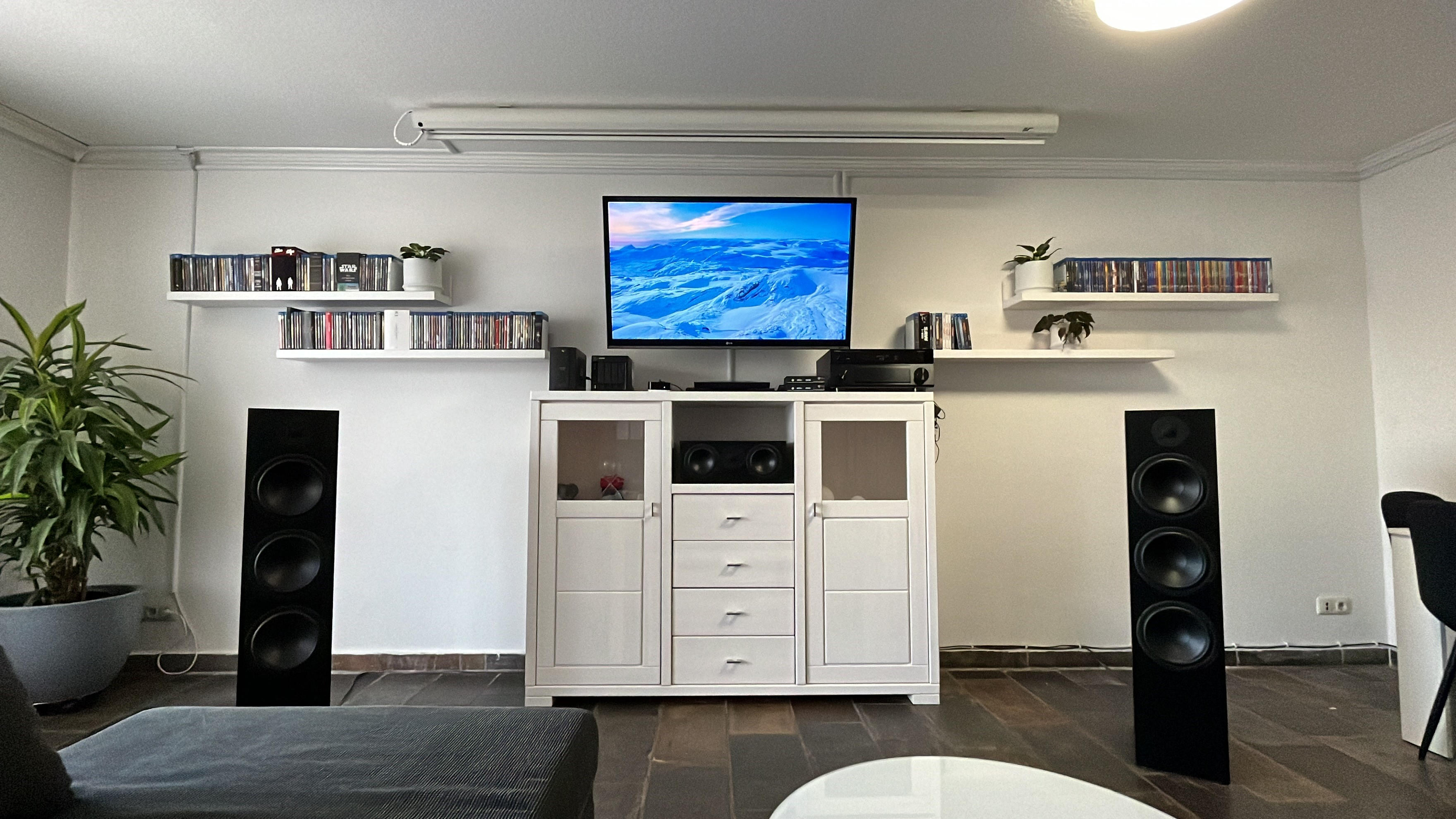

das ist mein derzeitiges Setup:
Der Ultraweitwinkel verzehrt das Bild etwas. Die Fronts stehen im Stereodreieck und die Hochtöner der Lautsprecher sind auf Ohrhöhe. Der Center schließt bündig mit der Unterkante ab, hat zu den Seiten jeweils 4, nach hinten 7 und nach oben 17 cm Platz. Laut Anleitung braucht er ja nur 3 cm, aber das ist anscheinend zu wenig ...
Ich bin nämlich mit der Klangqualität nicht zufrieden.
Ich hatte mein Anliegen im AVSForum geschrieben. Die überwiegende Reaktion war, ich solle mein Highboard in die Tonne kloppen ... Na ja, das ist leider nicht möglich.
Wenn ich den Center-Kanal mit Phantom Center höre ist die Klangqualität viel besser: "Wie aus einem Guss".
Verschiebe ich dann allerdings den Sitzplatz ausgehend vom Referenzplatz auf der Horizontalen sind Dialoge nicht mehr gut ortbar.
Also das wäre eine Option wenn es echt keine Alternative gibt. Für Frau, Kind und Gäste natürlich nicht optimal.
Eine zweite Option die ich mir (Tipp aus dem AVSForum) vorgestellt hatte:
Ich fülle den Hohlraum über, seitlich und hinter dem Center mit schallabsorbierendem Akustikstoff und verkleide das Ganze mit einem Akustikpanel, das bündig mit der Schallwand des Centers abschließt.
Bin für Eure Hilfe dankbar :D

FLX hat geschrieben: Fr 2. Sep 2022, 11:53ich solle mein Highboard in die Tonne kloppen ... Na ja, das ist leider nicht möglich.
Es ist immer wieder interessant zu lesen: Es werden alle mögliche Verrenkungen gemacht, um den Klang irgendwie zu verbessern, aber das vorhandene Mobelstück gegen ein für seinen Einsatzzweck angemessenes auszutauschen, ist oft keine Option :wink:
Ist der Center die nuBox CS-413?
Mein erster Gedanke war Lautsprecher aus dem Möbelstück raus.
Teste doch einfach mal, wie es klingt, wenn du den Center probeweise vor dem Highboard auf ein Tischchen oder ähnliches stellst.

Kannst Du den Center ein Stück aus dem Highboard ziehen, dass Vorderkante des Centers nicht bündig abschließt?
Du kannst zudem versuchen den Center hinten höher zu stellen, dass er auf "Höhe des Referenzplatz abstrahlt".

Highboard vielleicht nicht in die Tonne kloppen, woanders hinstellen reicht auch. Wie schon vorgeschlagen: einfach mal testweise den Center frei aufstellen - danach klappt das verschieben des Möbelstücks ggf. wie von alleine.

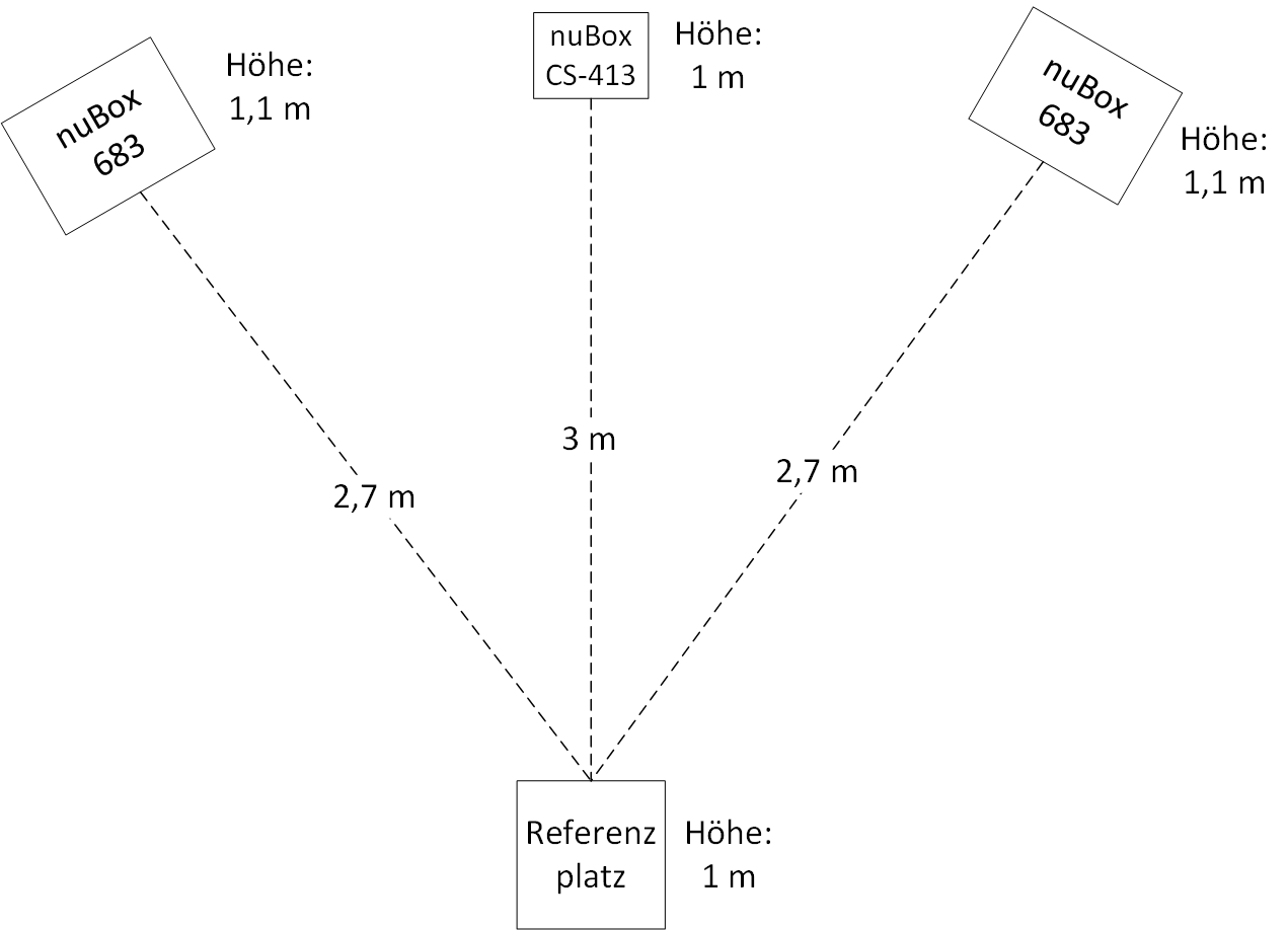

Ich weiß jetzt nicht, wie extrem das ultraweitwinkel-Foto jetzt verzerrt, aber zwischen den Stand-Lautsprechern und dem Center scheinen Welten zu liegen in Bezug auf den Abstand zur Wand und somit dem Abstand zum Hörplatz. Optimalerweise liegen alle drei (bezogen auf die Hochtöner) auf einem gedachten Kreisbogen, den man vom Hörplatz zieht und dazu noch möglichst auf der selben Höhe. Wobei die Höhe nicht so kritisch ist, da man den Center ja an- oder abwinkeln kann.

Weyoun hat geschrieben: Fr 2. Sep 2022, 15:34 Ich weiß jetzt nicht, wie extrem das ultraweitwinkel-Foto jetzt verzerrt, aber zwischen den Stand-Lautsprechern und dem Center scheinen Welten zu liegen in Bezug auf den Abstand zur Wand und somit dem Abstand zum Hörplatz. Optimalerweise liegen alle drei (bezogen auf die Hochtöner) auf einem gedachten Kreisbogen, den man vom Hörplatz zieht und dazu noch möglichst auf der selben Höhe. Wobei die Höhe nicht so kritisch ist, da man den Center ja an- oder abwinkeln kann.
Ich habe eben mal gemessen.
So sieht es aktuell aus:
Höhe immer bis zum Hochtöner bzw. Ohr beim Referenzplatz.

Gut, dann sind das doch nur 10 % Unterschied bzgl. der Entfernung (das Bild sieht "gefährlicher" aus, als es real ist). :wink:
Am besten wirklich mal, wie schon vorgeschlagen, den Center ohne das Möbel aufstellen (wenn deine bessere Hälfte mal nicht da ist, dann bekommt sie es gar nicht erst mit) und schauen, ob es dann besser klingt. Center mögen es nicht, wenn sie so "auf press" in einem Regal eingepfercht sind.

Ich habe den Center zu 1/3 aus der Nische gezogen.
Wirklich besser im Vergleich zum Phantom Center war es tatsächlich nicht.
Des Weiteren ist mir aufgefallen, dass ich den Center auch gar nicht weiter nach vorne setzen könnte. Dann würde ich die Leinwand nicht mehr herunterfahren können ... :(

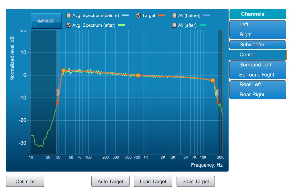

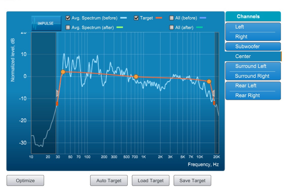

Hier sind noch die Dirac Live-Messungen.
Die Optimierung sieht ja immer bombastisch aus ...
Dennoch hört sich der Phantom Center besser an.
