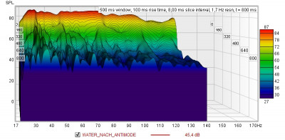

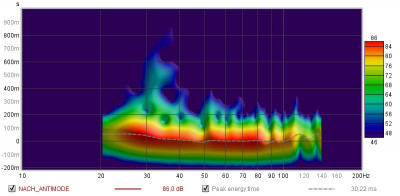

Paffi hat geschrieben: Mo 3. Okt 2022, 14:44 Na, das sieht doch schon sehr brauchbar aus! Die Nachhallzeit kommt mir sehr kurz vor - hast du den Raum akustisch optimiert?
Die Überhöhung um 65 Hz sieht nach Längsmode (5,20Meter) zweiter Ordnung aus - ggf. hilft Verschieben der Länge nach noch etwas.
Nichts optimiert.
Ich habe die Maße 370x510, davon sind 80% Teppich, 1 bis 1,5cm Höhe und ein 200x140Bett.

Dann muss ich die 2-300ms tatsächlich anzweifeln - in einem normalen Raum sollte das kaum machbar sein.

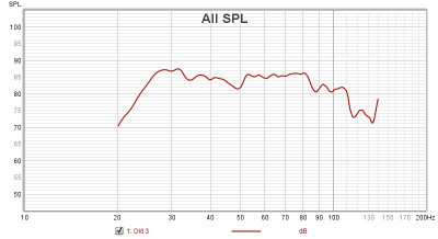

Bevor du dich weiter verrückt machst (wenn man einmal damit anfängt, kann man sich schnell verlieren) - gefällts dir denn klanglich? Dann wäre ggf. jetzt der Zeitpunkt, aufzuhören :mrgreen: Womit werden die Subs denn angesteuert? Hast du das Gefühl, dass die Bässe zeitrichtig, auf den Punkt, kommen?

Ich muss noch testen, ob es mir klanglich gefällt.
Vorhin habe ich das DSPEAKER 8033Sii drüberlaufen lassen.
Dann habe ich Vergleichsmöglichkeiten OHNE AM, Mit, AM.
Vorher war der Bass nicht zufriedenstellend, also ganz vorher mit dem dicken Bassloch bei 40-50Hz.
Jetzt kann ich dann die 2 EInstellungen Ohne AM, Mit AM testen. Dann die Lautsprecher...?
Hier Messungen mit AM.
Und jetzt hore ich mit Messungen auf und hör mir das mal an!

Viel Spass - sieht sehr gut aus! Aber achte mal auf das Zeitverhalten, ggf. mal alleine ohne Antimode eingeschliffen. Sind das Nusubs?

Paffi hat geschrieben: Mo 3. Okt 2022, 14:55 Dann muss ich die 2-300ms tatsächlich anzweifeln - in einem normalen Raum sollte das kaum machbar sein.
der Nachhall sieht nur wegen der Skalierung so harmlos aus, die Hauptmode bei 33Hz läuft eher 600ms für -30dB
Dürmer hat geschrieben: Mo 3. Okt 2022, 15:13 Hier Messungen mit AM.
gut, würde ich mal so lassen ... und mich um die Fronts, die Trennung und die zeitrichtige Einbindung kümmern
