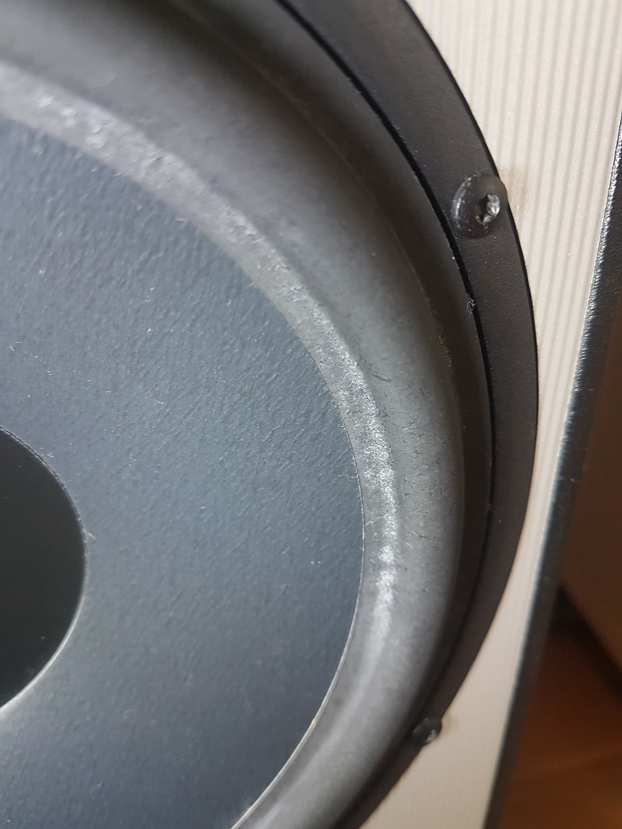

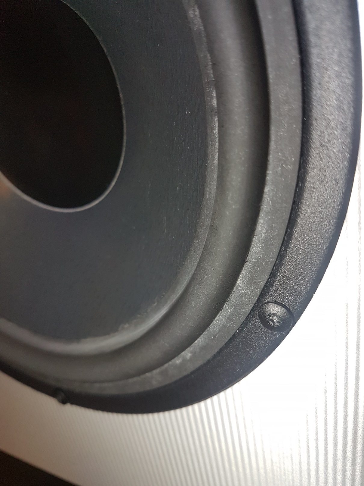

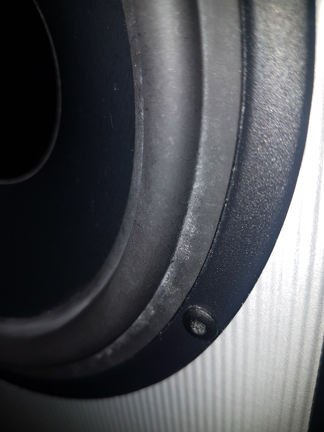

Hallo nuForum,
long time no see :)
Ich habe ein kleines Problem mit meinen nuBox 580 (gekauft 2003), diese standen von 2007 bis 2016 in einem feuchten Keller (in Folie und OVP), da ich sie in meiner damaligen Wohnung nicht nutzen konnte. Seit dem sind sie wieder in Betrieb, klanglich ist mir nichts aufgefallen, ich habe aber erst jetzt mal unter die Frontblende geschaut und einen weißen Belag auf den Sicken festgestellt.
Könnte das Schimmel sein?
Aufgrund einer Empfehlung hier im Forum habe ich die Sicken gestern mit Silikonspray und einem Baumwolltuch eingerieben, mit mäßigem Erfolg, siehe Bilder.
Was kann ich noch tun? Würde sich Isopropanol oder Waschbenzin mit den Gummisicken vertragen?
Dank und Grüße

Den Beitrag hatte ich schon gelesen, dadurch bin ich auch auf die Behandlung mit Silikon gekommen.
Ich frage mich nur ob es in meinem Fall auch altersbedingte Ablagerungen vom Gummi sind oder eben Schimmel durch die Feuchtigkeit.

Vielleicht sind das auch Talkum-Bestandteile, die wieder zum Vorschein gekommen sind.
Einfach mit Silikonspray probieren, auf ein weiches Tuch geben und vorsichtig die Sicke,
nur die Sicke, abreiben.
http://www.hifi-forum.de/viewthread-30-17326.html

Alkohol sollte kein Problem sein, ich spreche aber Montag noch mal mit der Entwicklung oder Fertigungsleitung, um das zu bestätigen.
