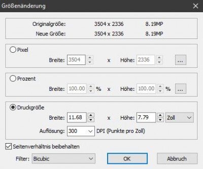

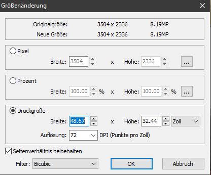

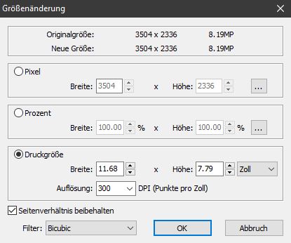

tf11972 hat geschrieben: Mo 18. Jul 2022, 20:06Das Kamera-JPG meiner APS-C-DSLR ermöglicht nur 72 dpi, mit entwickeltem RAW sind weitaus höhere Auflösungen möglich.
Die DPI kann man in jedem Bildprogramm ändern (Wete hat Recht).
Z.B. im Faststone Image Viewer in max. 5 Sekunden:

Wete hat geschrieben: Mo 18. Jul 2022, 21:28 Blöde Frage, aber: dpi ist doch einfach nur eine Meta-Information, die ich völlig beliebig setzen und editieren kann? Mit der eigentlichen Auflösung hat die eigentlich nichts zu tun.
Richtig.

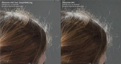

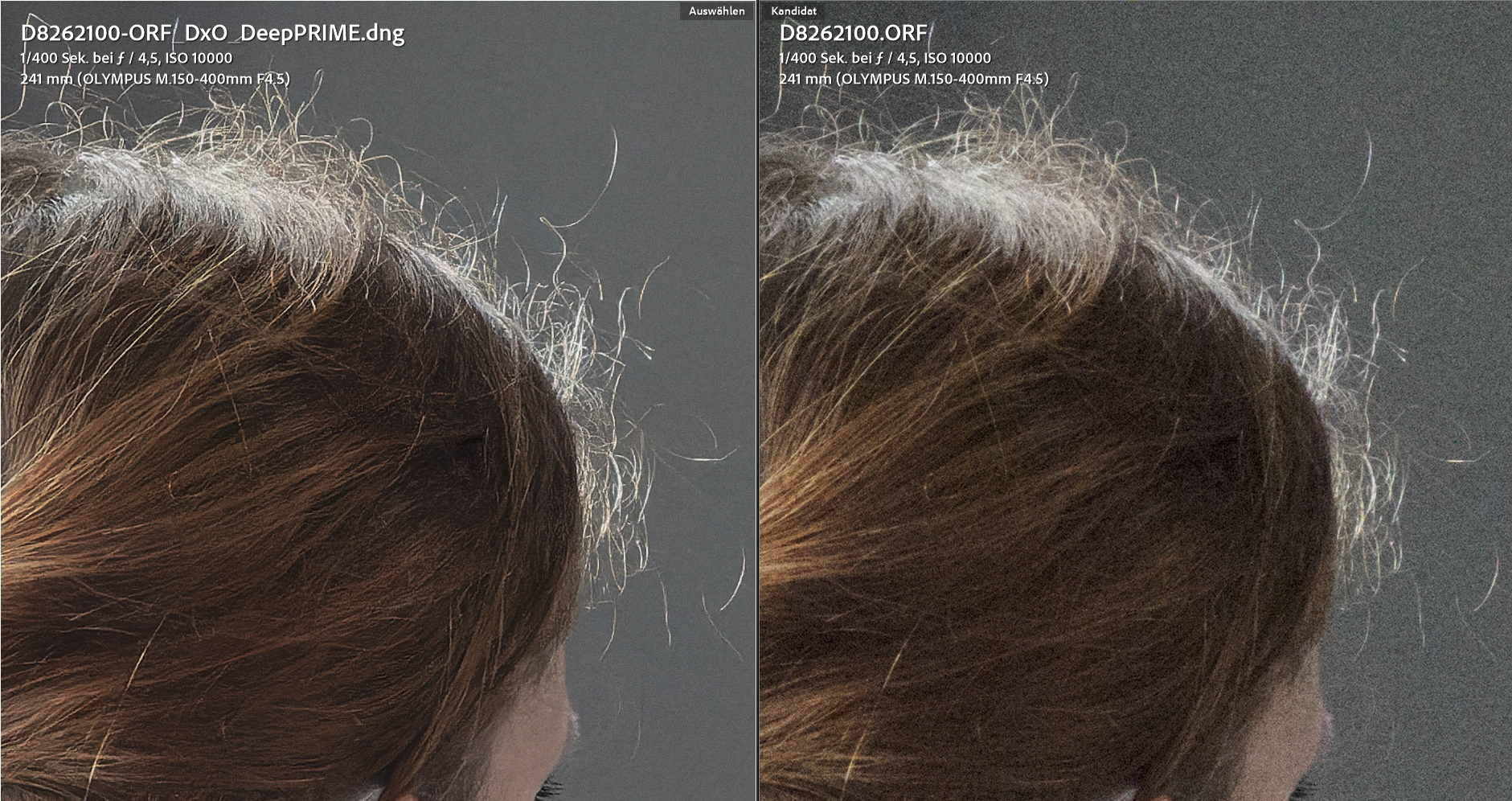

DxO Pure Raw ist eine eigene Applikation, die zwar wohl auch in Adobe-Produkte eingebunden werden kann, die aber auch separat als eigenständige Software genutzt werden kann. Für den Batchbetrieb einfach die gewünschten RAW (!) Bilder in die Software reinziehen und ab geht's! Es gibt alternativ auch die Software DxO Photolab, eine Software aus dem gleichen Haus, die die RAW-Verarbeitung bereits integriert hat, aber da diese meiner Meinung nach weniger leistungsfähig als Affinity Photo ist, habe ich mir für das RAW-only-Paket entschieden. Auch hier wiederum gibt es eine Testversion für 30 Tage...
Hier nur mal zur Demonstration die Auswirkung von DxO Pure Raw:

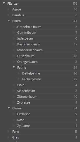

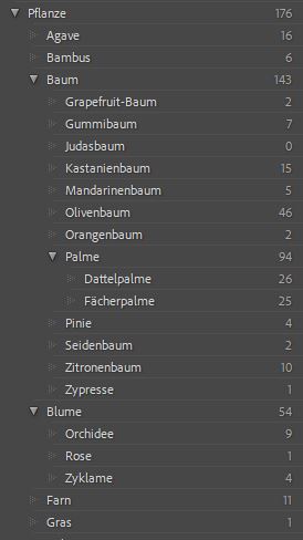

Bravado hat geschrieben: Di 19. Jul 2022, 12:36wenn Du verschlagworten schreibst: meinst Du die EXIF-Daten?
Er meint wahrscheinlich Stichwörter (engl. keywords). (Ups, da war ich zu langsam)
Diese sind nicht in EXIF definiert, EXIF enthält technische Daten zur Aufnahme wie Brennweite, Blende, Verschlusszeit, Aufnahmedatum, Blitz, usw.
Stichwörter sind im IPTC-IIM-Standard beinhaltet. Stichwörter beschreiben, was auf dem Foto zu sehen ist: z.B. Haus, Baum, Blume, Auto.
In Lightroom können Stichwortlisten hierarchisch aufgebaut werden.
Wenn ich z.B. einem Foto das Stichwort "Dattelpalme" zuweise, wird automatisch auch "Palme", "Baum" und "Pflanze" zugewiesen.
Ich weise auch immer die Namen mir bekannter Personen zu - das erleichtert später die Suche/Filterung nach Fotos bestimmter Personen.
