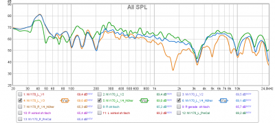

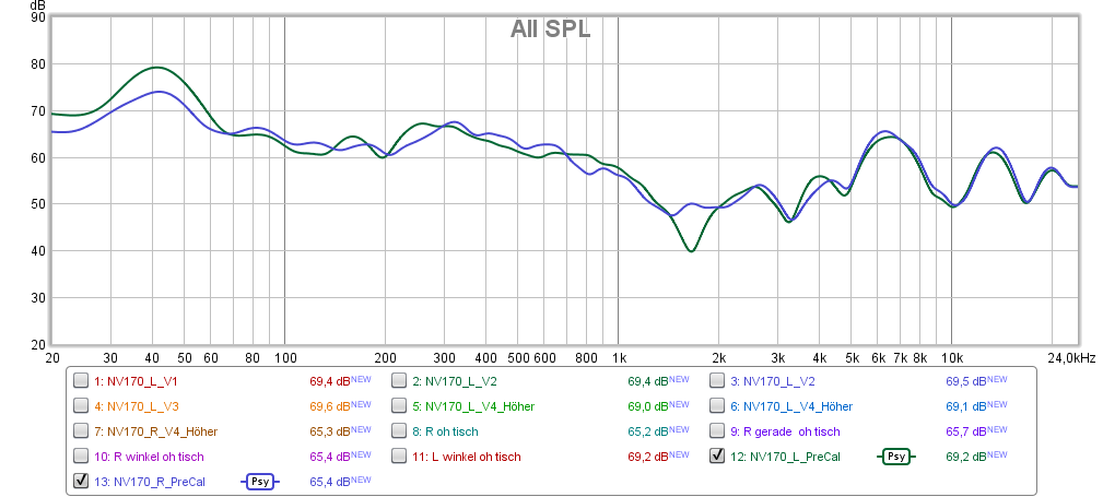

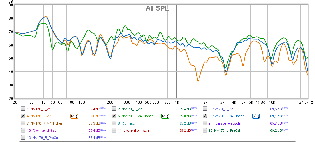

So, Mikrofon ist eingetroffen und ich konnte bereits etwas experimentieren. Nachdem ich mir den Kittel angezogen und die Schutzbrille aufgesetzt hatte, ging es los. Kalibrierungsdatei speziell für mein Mic geladen Messungen mit je 4 Sweeps gemacht.
Erst mal habe ich ein dutzend Messungen gemacht, um zu sehen, wie dramatisch das Abweichen vom Sweet Spot auf vertikaler Achse ist. Während horizontale Abweichungen von der Achse der NV170 so was von egal sind, ist es vertikal physikbedingt etwas schwieriger, da hier das gleiche Problem wie mit liegenden MTM-Centerlautsprechern auftritt. Angesichets der vielen Chassis sieht das allgemein aber noch sehr sauber aus.
Dateianhang 1: Messungen von meiner linken Box. Einmal auf einem Kissen, dann 2 Meter weg direkt auf den Tweeter gerichtet und einmal auf einem Konstrukt, was mich beim Sitzen emulieren sollte.
Man sieht hier, wie es bei dem 1,8 Khz dip starke Abweichungen gibt. Ganz erklären kann ich mir die noch nicht, da eigentlich nichts im weg ist - vielleicht Deckenreflexionen? Auch bei 5k gibt es noch so ein Phänomen. Definitiv spannend. Der gemeinsame Nenner waren mir schleierhafte Dips. Bei ca. 3,2 Khz, 10 Khz und ca. 16 Khz. Wichtiger Edit: hab mal einen Sine Generator und 3,2 Khz angehört. Der ist definitiv da! Also keine Ahnung, was das Mikrofon bzw. REW hier anstellen.

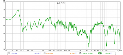

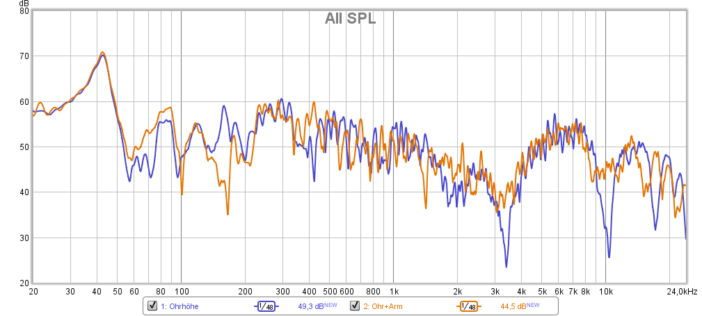

Dateianhang 2: Messungen auf meinem Hörkonstrukt, wobei das Mikrofon möglichst genau aufs Zentrum des jeweiligen Lautsprechers gerichtet war. Auch hier sehen wir wieder unsere Gemeinsamkeiten.

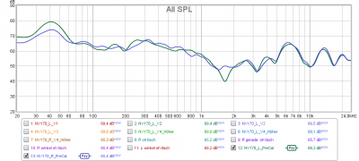

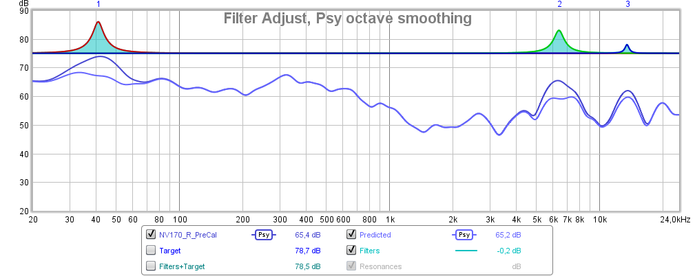

Dateianhang 3: Hier die Filter, die ich dann mithilfe von REW gesetzt habe. Alle sind reduzierungen, also die untere Linie ist das Ziel. Um die beiden Filter bei den Höhen könnte man sich streiten, aber mir waren sie etwas zu hoch. Und da sie bei allen Messungen auftreten, gehe ich davon aus, dass sie Eigenheit der NV170 war. Diese 3 Filter habe ich dann mit FIR-Datei exportiert wieder in APO geladen. Ergebnis gefällt mir super. Klangwahlschalter habe ich nun alle auf dezent/sanft. Die Filter sind natürlich für jede Box so eingestellt, dass bei auf denselben Pegel bei der angepassten Frequenz kommen. Wichtiger Edit2: Da ich meiner Messung nicht ganz traue bei den oberen Frequenzen, nehme ich die zwei Filter wieder raus und belasse die Basskorrektur.
Dateinanhang 4: Hier wollte ich sehen, was die Klangwahlschalter genau ausmachen. Tatsächlich sehr dezent, genauso wie akustisch. Jedoch hörbar.

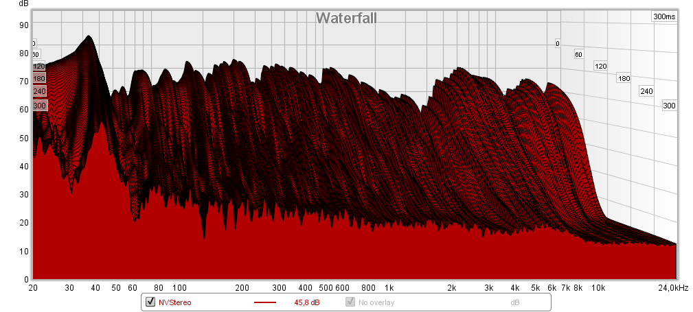

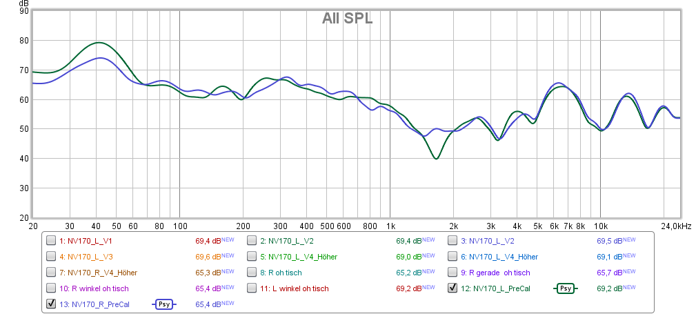

Ich meine auch nicht explizit den Bassbereich.
Wenn die Messungen stimmen würde ich ernsthaft mal über einen Test eines Gerätes mit Dirac oder Lyngdorf Room Perfect nachdenken.
Miss doch mal die beiden Lautsprecher zusammen, um den Bassbereich beurteilen zu können.
Bass ohne Glättung anzeigen(oder 1/48)
Links von 30-90db skalieren in 5db Schritten
Wasserfall und Spectrogramm bitte auch zeigen.

Re: Klangkultur (Dreh ma' den Bass auf!)
Beitrag von anphex »

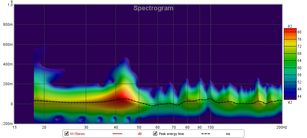

Hier. Ich hab nicht gefunden, wo man von 10 auf 5 dB-Schritte umstellen kann, hoffe es geht so :(
Messung ohne EQ, beide Boxen, Messmic auf Phantomschallquelle gerichtet auf Ohrhöhe meiner Sitzposition.

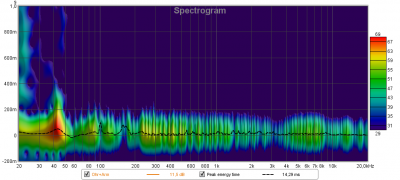

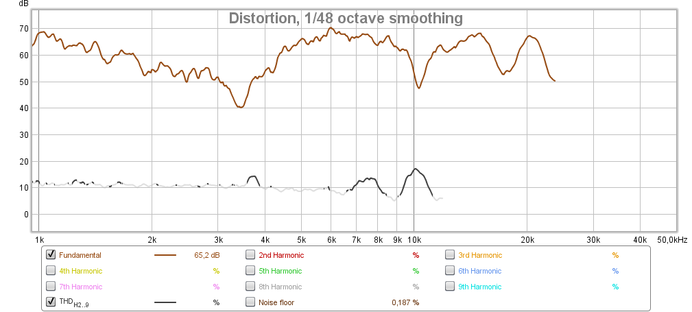

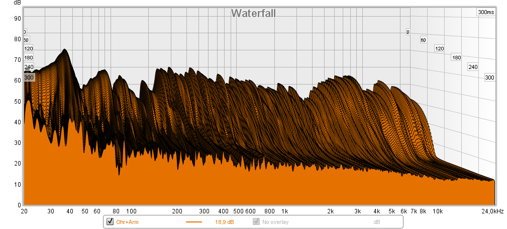

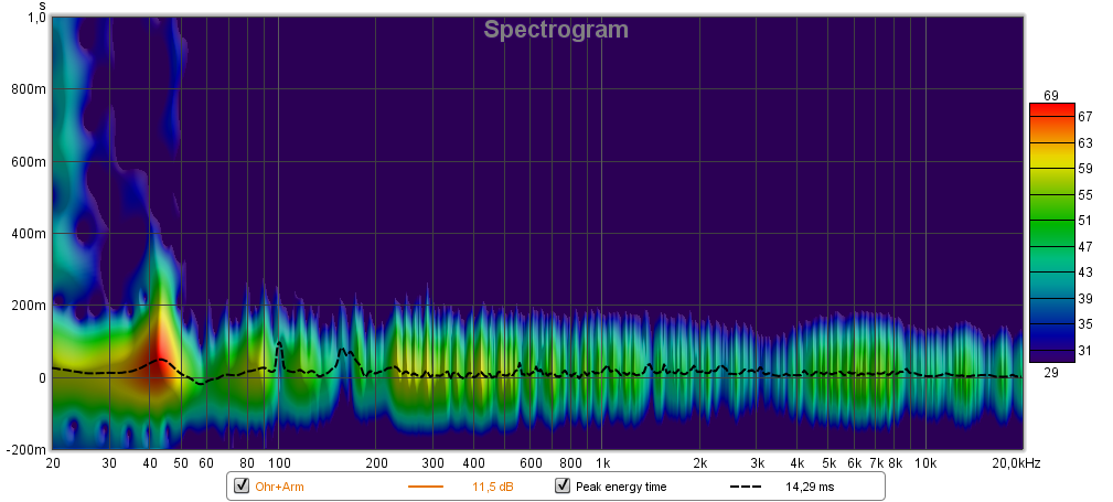

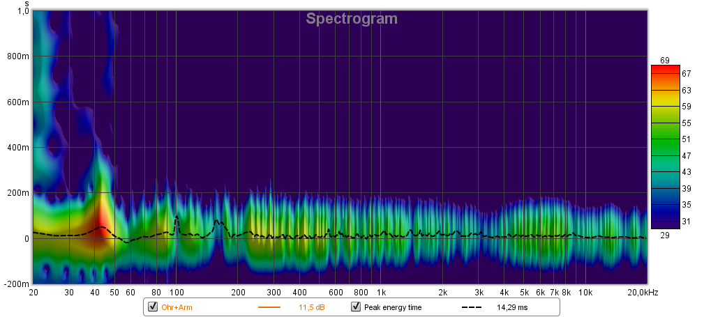

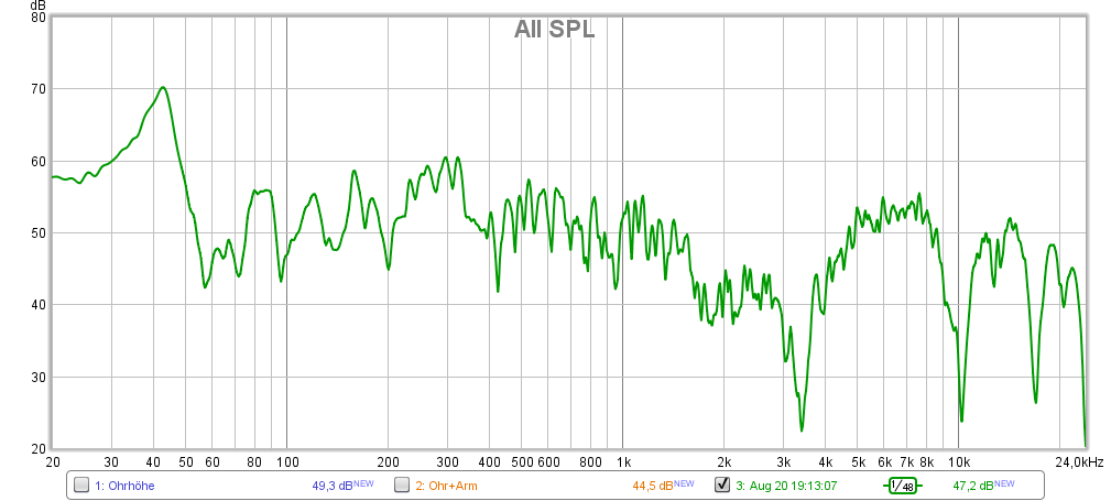

Sorry, für den tripple Post, aber ich hab noch etwas möglicherweise Interessantes gesehen.
REW will mir bei den Dips noch etwas Distortion andrehen. Verwechselt er das vielleicht mit normalem Pegel? Wenn man diese Einbrüche addiert, kommt das vielleicht hin mit der Linearität.
Edit2: Gerade mal ausprobiert: EInmal auf Ohrhöhe vs. Ohrhöhe + Arm nach oben halten.
Zuletzt geändert von anphex am Fr 20. Aug 2021, 19:11, insgesamt 1-mal geändert.

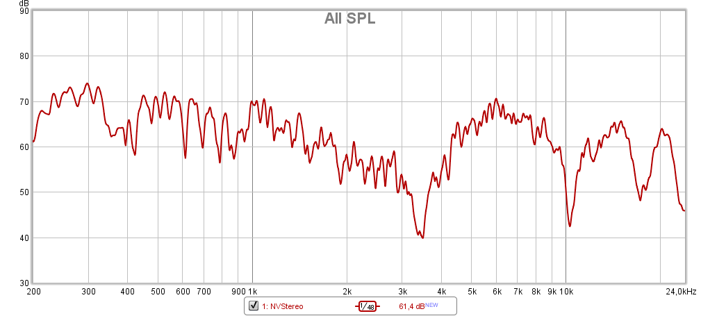

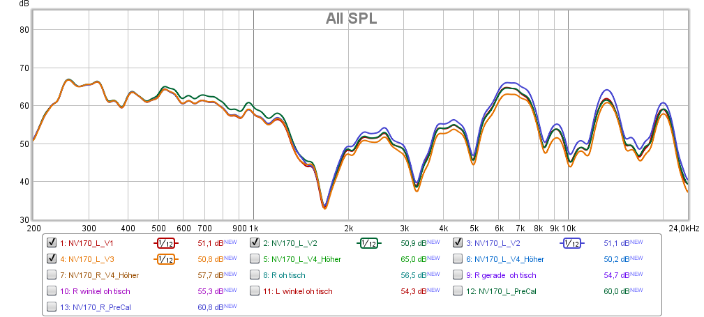

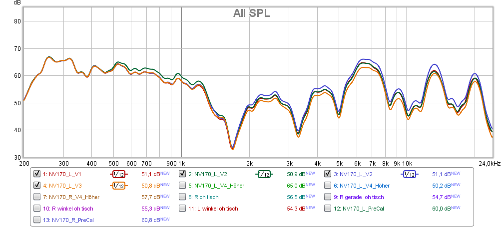

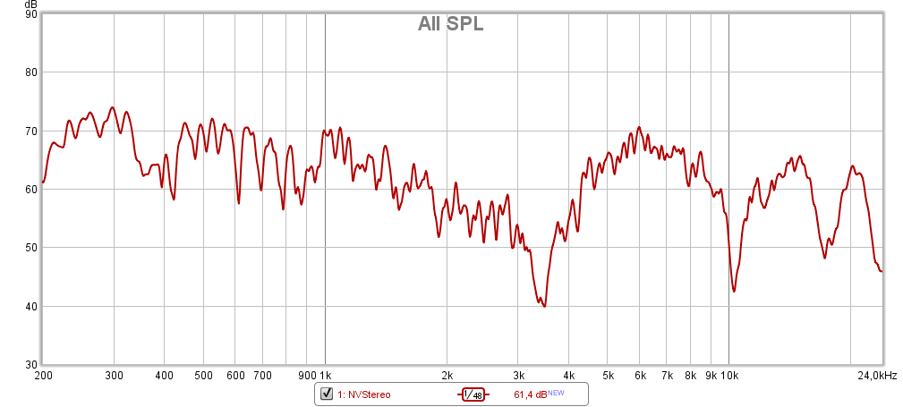

SPL Messung ab 200Hz?
Bis 200Hz für beide Lautsprecher zusammen gemessen (oder bis 500Hz)
Höher gemessen bzw. beurteilen wieder über Einzelmessungen, da hier die Messungen zusammen dann nicht immer passen/stimmen.
anphex
Beiträge: 696
Wohnort: Berlin
Hat sich bedankt: 205 Mal
Danksagung erhalten: 143 Mal
Sorry, übersehen in der Eile. Hier:
