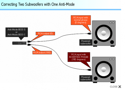

Zum Anschluss der Geräte eine Frage. Momentan habe ich ein Kabel SUB1 out aus den AVR in das Antimode und von dort dann zwei Ausgänge Chinch in den jeweiligen Woofer belegt. Dabei ist ein Anschluss um 180° phasenverdreht was ich am Woofer aber wieder ausgleichen kann. Geht soweit ganz gut. Ich höre keine Verzögerungen oder Nachteile. Um aber wirklich das Optimum zu erreichen, frage ich mich ob es einen Sinn machen würde das zweite Woofersignal SUB2 out am AVR zu holen oder es wie gerade beschrieben zu belassen? Kann mir da einer etwas über Vor- und Nachteile sagen? Ist das dann nur in der Lautstärke anders? Dann wärs ja egal. Die kann ich anders holen / lösen.

So habe ich jetzt angeschlossen. Zum besseren Verständnis.

Sicher, dass Du unter Phasenkorrektur das meinst und brauchst, was der SUB anbietet? Und dass das rauskommt, was du denkst?
Leider hat es sich eingebürgert, bei phaseninvertierten Signalen von -verschiebung zu sprechen und dann die berüchtigten 180 als Drehung zu verkaufen, was aber nicht stimmt. Beispiel: "die Phasendrehung beträgt entsprechend 0°" in https://blog.teufel.de/phasenlage-und-p ... -erklaert/
Was genau kommt aus dem 2. Kabel (und wieso?) und wie willst du es ausgleichen? Bei massefreien Signalen, kannst du sie am Stecker vertauschen, was hier aber ausscheiden dürfte. Der SUB muss einen Schalter oder SW-Einstellung haben. Und was eben auch nicht geht, wäre ein invertiertes Signal (das bei bestimmten Bedingungen und Konstellationen im Zusammenhang mit einem weiteren SUB als akustische Inversion Sinn machen kann) einfach dadurch zu "drehen" indem man beim Woofer 180 Grad Verschiebung einstellt.
