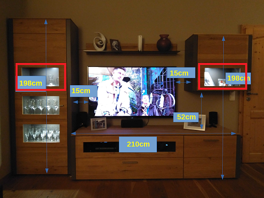

Stanne hat geschrieben: Di 19. Jan 2021, 13:54 Kann der linke Schrank nicht wo anderes hin? Das würde das alles einfacher machen.
Dann aber auch gleich der rechte weg. Dann kann er auch 140er stellen.

Frank67 hat geschrieben: Di 19. Jan 2021, 09:26die rechte neben der Tür ganz an die Wand
Zieh doch einfach mal probehalber die vorhandenen Lautsprecher vorne an die Kante des Lowboards.
Ich könnte mir sogar vorstellen, dass Lautsprecher oben auf den Schränken in dem Fall das geringere Übel sein könnten, wenn sie dafür bündig zur Vorderkante platziert werden. Und etwas größer ausfallen könnten, wie Nubox 383, Nuline 34, oder einer der Center.

@Frank67
die gekennzeichneten Türen ausbauen, da kommen 313er rein, 413er in der Mitte unterm TV, alles schön auf Vorderkante stellen, vorhandener Sub dazu, fertig ... :wink:

Indianer hat geschrieben: Di 19. Jan 2021, 14:58 @Frank67
Das wird nix. Die 313 werden sich nicht entfalten. Das ist ne Wohnzimmer Situation für eine anständige Soundbar.
Du bist nicht verheiratet, oder??? :lol: :lol: :lol:
Meine Frau ist ja eigentlich ganz pflegeleicht, aber das würde glaub den häuslichen Seegen in Schieflage bringen.... :lol:
