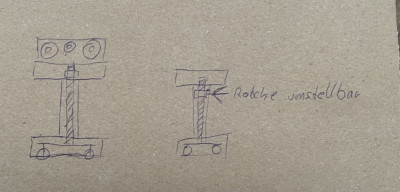

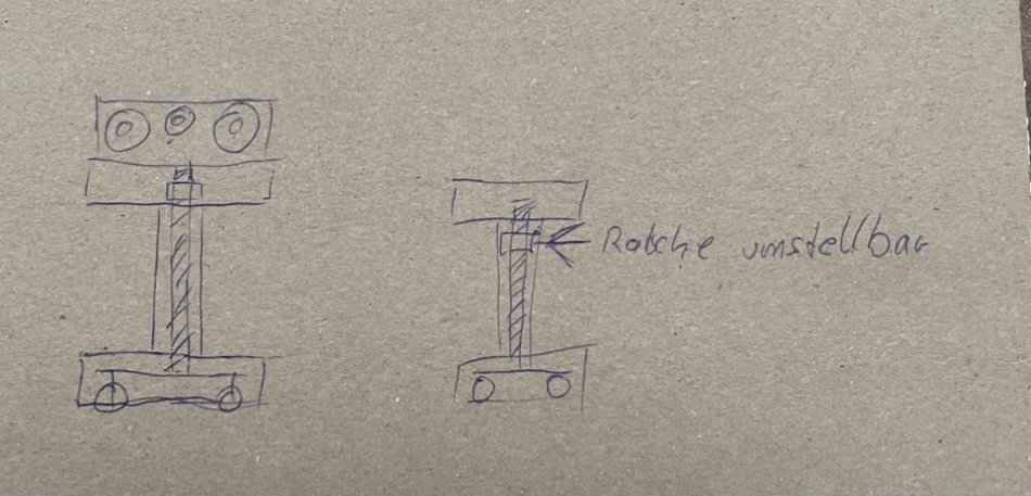

Mal auf die Schnelle hingeschmiert, einen Ständer mit einer Gewindestifte muttern usw. im inneren versteckt und unten ein normales lenkbares Rollbrett auf der Rückseite einen kleinen umstellbaren ratschenschlüssel womit man das Rollbrett rein und raus fährt und damit den Ständer dann zwar etwas wackelig auf rollen hin und her schieben kann, steht es an dem Ort wo es nicht mehr verrückt werden soll schraubt man über die innere Gewindestange das Rollbrett wieder hoch . Ist innerhalb weniger Minuten in meinem kranken Hirn entstanden aber für 150 € denke ich sehe ich keine viel einfachere Lösung als z.b diese hier oder zuvor vorgeschlagenen . Hier der Vorteil , wenn es fix steht sieht man weder rollen noch sonst irgendwas , man sollte aber die Möglichkeiten und das Geschick dafür haben es umzusetzen und die Details ausarbeiten . Oder man wird anderswo fündig als fertiglösung.

In der Bucht gibt es auch noch massenhaft Anbieter solcher Rollen - mit und ohne Arretierung. Ich würde zu etwas kleineren filigraneren raten, die denen von Stühlen ähneln und eingesteckt werden. Damit kann man sie in eine Gewindestange stecken, die im Holz versenkt werden kann, um die Höhe auszugleichen. Die mit den Platten ließen sich wiederum an die Kompensationsfüsse von Waschmaschinen befestigen, die sich auch rausdrehen lassen.
