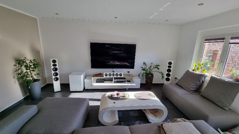

Bis ca. 100Hz hast Moden satt, es dürfte also ziemlich gut dröhnen in der Bude. Ist aber leider das Gegenteil von "trockenem" oder "schnellem" Bass.
Dafür hast dann ab 100Hz aufwärts bis etwa 330Hz eine gewaltige Talsohle. Dieser Oberbassbereich, der eh schon wesentlich leiser rüberkommt, wird zusätzlich noch das Dröhnen der vorgenannten Moden übertönt (da diese im Normalfall länger nachschwingen und somit erst später abklingen).
Dieser Oberbass scheint wohl das zu sein, was Dir fehlt.
Anhand dieser Moden könnte man jetzt Deine Raummaße berechnen (meinerseits gerundet):
Länge: 6,8m (25Hz-Mode)
Breite: 3,9m (44Hz-Mode)
Höhe: 2,5m (68Hz-Mode)
Stimmt das mit Deinen tatsächlichen Raummaßen in etwa überein?
Desweiteren gehe ich davon aus, dass "nubert groß" die Messung der Frontboxen ohne Sub ist, richtig?
Es lässt sich zumindest anhand des Frequenzbereichs unterhalb 30Hz feststellen, dass aus dem Sub definitiv etwas rauskommt, womit ich im Gegensatz zu Chris einen Defekt ausschließen würde. Dass beim Frequenzverlauf vom Sub die 68Hz-Mode im Gegensatz zu den 284 etwas abgeschwächter ist, dürfte der unterschiedlichen Höhe der Membranen geschuldet sein.
Dazu lässt sich aus dem Graphen ablesen, dass der Sub an der Frontwand stehen dürfte. Ist das auch der Fall?
Dann lässt sich schön ablesen, dass höhere Trennungen zwar die Moden abschwächen, aber sich im Tal oberhalb 100Hz so gut wie nichts verändert.
Lösungsmöglichkeiten, die man probieren könnte, gerne auch in Kombination:
-Sub irgendwo an der Seite unterbringen, Hauptsache raus aus der Front
-Sub höher legen
-Frontboxen weiter Richtung Hörplatz verrücken

Hier mal ein aktuelles Bild der Aufstellung- @schlosserrichi wie du siehst hast du ziemlich recht gehabt mit deiner Berechnung.
Maße des Bereichs im wohnzimmer;
7,5m lang
5,1m breit
2,45m hoch

Yannik1108 hat geschrieben: So 8. Mai 2022, 17:55Wenn die nuline 284 ansatzweise mit denen von Chris mithalten sollten - dann weiß ich nicht was für Wunder passieren müssen damit es so wird.
Vergiß dabei auch nicht noch eine kleine Sache: Membranfläche
-284: 3 Stück 150mm Tieftöner; gesamt etwa 285cm² pro Box (bei einem Durchmesser von etwa 110mm im Sickenbereich)
-683: 3 Stück 220mm Tieftöner; gesamt etwa 680cm² pro Box (bei einem Durchmesser von etwa 170mm im Sickenbereich)
Heißt, bei @Chris 1990 wird viel mehr Luft bewegt und das auch noch, wie schon @Carolite erwähnte, in einem wesentlich kleineren Raum.
Wunder können da nicht helfen, sondern nur mehr bassfähige Membranfläche. Sei es in Form von größeren Fronten oder/und mehr Subs.
Was Du aber jetzt schon kostenlos machen kannst, ist, Deinen 1200er probeweise woanders hinzustellen und einfach noch mal zu messen. Eine solche Position wäre z.B. an der linken Wand vor der großen Pflanze.
Freilich muss der Sub dann schlussendlich dort nicht stehenbleiben, dies dient eher zum Testen und Dir und dem Forum als Erfahrungsgewinn.
Tante Edith sagte, dass sich der Richi ziemlich verrechnet hatte...
