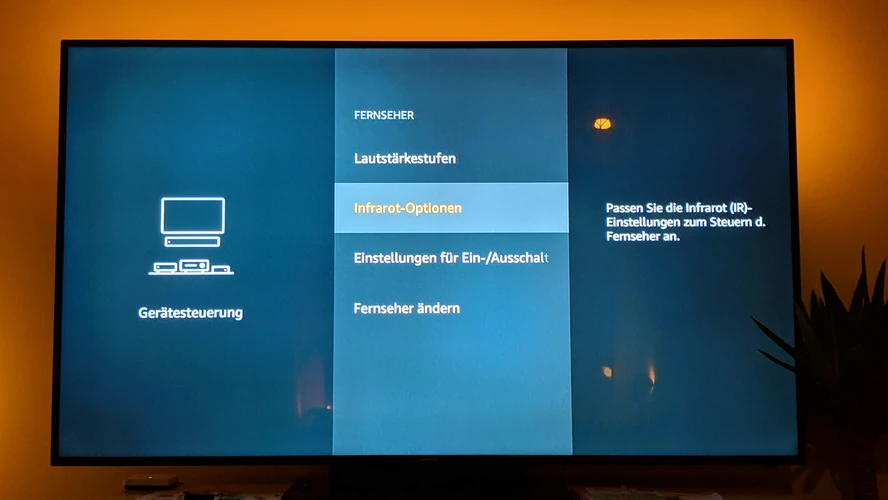

Resorit
Re: Fire TV (Stick)
Nein, das läuft über Infrarot. TV aus über HDMI-CEC ist z.B. bei mir ausgestellt.
Siehe hier
oder hier
https://aftvhacks.de/test-die-neue-alex ... ibilitaet/
"Zusätzlich wurden 2 Infrarot Sender verbaut welche zur Steuerung von eurem Heimkino-Equipment dienen."
