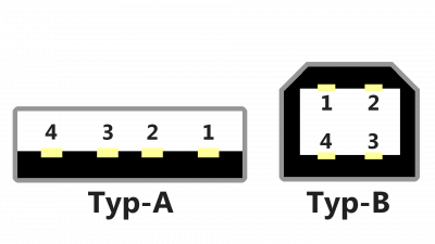

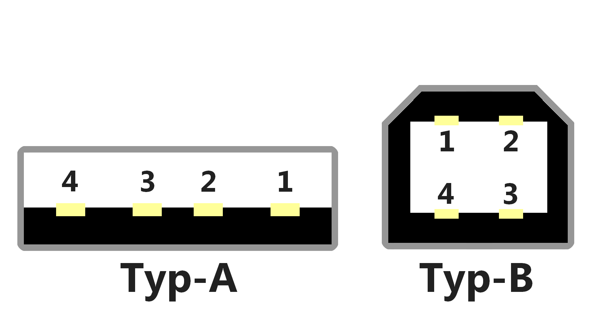

Die 5V-USB-Spannung des RasPi würde ich dennoch erstmal prüfen um sicher zu sein.
(ein Defekt am zuständigen Spannungsregler des RasPi kann ja nicht ausgeschlossen werden)
Natürlich wird dafür ein Multimeter (digitales Messgerät) benötigt, was die meisten wohl im Haushalt haben.
Gemessen wird an den beiden äußeren PIN des 4Pin-USB-Anschluss (ggf. die Lötpunkte auf der RasPi-Platine dafür nutzen)
Gruß vom Rudi
