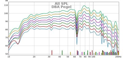

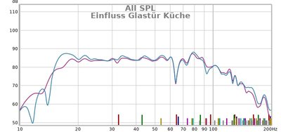

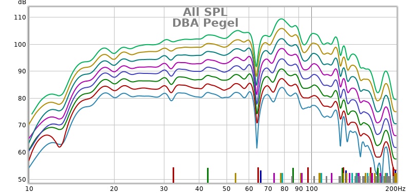

It's done:
Frequenzgang DBA mit Glastür zur Küche zu und auf:
Messung Maximalpegel am Hörplatz:
Wasserfall:
Das DBA spielt jetzt wieder furztrocken. Muss ich mich erst mal wieder dran gewöhnen. Der erreichte Tiefgang ist deutlich mehr als ich erwartet hatte. Da spielt der Roomgain/Druckkammereffekt dann bei den 900ern deutlich mehr rein als bei den 443ern zuvor. Die kamen einfach kaum unter die erste Längsmode (32Hz).
Beim Maximalpegel bin ich etwas irritiert. Man sieht recht deutlich die Kompression im Tiefbassbereich. Bei den 443ern fiel ab ca. 35Hz der FG ab. In dem Bereich ist auch noch keine Kompression zu sehen. Da wäre sicher noch Luft für mehr Pegel. Ich vermute hier mal, dass der DSP hier von Nubert eindeutig auf Tiefgang statt auf Pegel bei dem recht geringem Volumen getrimmt wurde. Irgendwo ist da dann im Tiefbassbereich physikalisch eine Grenze. Dazu kommt, dass es keinen Hochpass-Filter mehr gibt für mehr Pegel und dass auch SoftCut nicht deaktivierbar ist. Für meine Mietwohung allemal mehr als genug Leistung. Wem das nicht reicht, der wird auf die größeren Kisten oder andere Hersteller ausweichen müssen.
Für mich hat sich der Schritt gelohnt. Wesentlich mehr Tiefgang und die Frau findet sie deutlich schicker.
