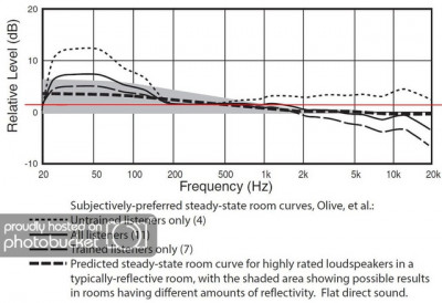

einstellen würde ich bei "HiFi-gerechten" 80 bis 85dB am Hörplatz ...
das Übliche wurde ja schon oft gezeigt und diskutiert
siehe zB kurz hier ...
https://av-wiki.de/zielkurven
oder länger zB dort ...
http://www.hifi-forum.de/viewthread-33-21535.html

Ich denke und sage mal (wenn man eine Gewisse Frequenzgang-Gewöhnung als wirksam auch im Direktvergleich voraussetzt):
Untrainierte Hörer hören zu Hause leiser vom Grundlevel her, weil sie ihre Wohnung im Durchschnitt weniger auf Hifi-Tauglichkeit hin aussuchen, oft wegen des geringeren Budgets auch nicht so souverän-kräftiges Equipment stellen und den Nachhall noch nicht optimiert haben. Dann ist mehr Bass im Sinne Loudness nicht unbedingt gleich Ausweis mangelnder Kenntnis wie man zu hören hat, sondern schlicht folgerichtig wegen des geringeren Abhörlevels im Mittelhochtonbereich.
Wer bei Zimmerlautstärke den Tiefstbass hören will, muss dort mehr geben, wer den Bass leicht spüren will noch mehr (z.B. um und bei 50 Hz Fußtrommel). Qualitätshörer reduzieren den Bass dort, wo er sonst Unsauberkeiten zeigen würde, als ein praktischer Kompromiss, nicht unbedingt als Wunschpegel bei Idealverhältnissen.
