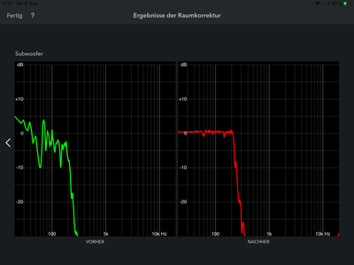

so ich habe nun mal antimode kalibriert und dannach XT32 nochmal, ich kann eigentlch keinen grossen Unterschied feststellen.
Was ich merkwürdig finde, ich meine gelesen zu haben das Audissey nach erfolgter Antimode Einmessung nichts mehr zu verbessern haben sollte.
Wenn ich mir aber die kurve ansehe sieht das anders aus. Oder irre ich mich, oder kann man die Kurve aus der App eh wegwerfen ?

Bei einem Sub reicht dein Vorgehen, erst Einmessen von Antimode, also dem Erstellen eines auf den Raum bezogene "sauberen" Bass und dem anschließende Anpassen des "sauberen Raumbasses" (was für ein Wort!?, 8O ) auf den Rest deiner Lautsprecherkombi mittels XT32 völlig aus. Daher passt auch deine App-Anzeige vor und nach der Messaktion mittels XT32.
