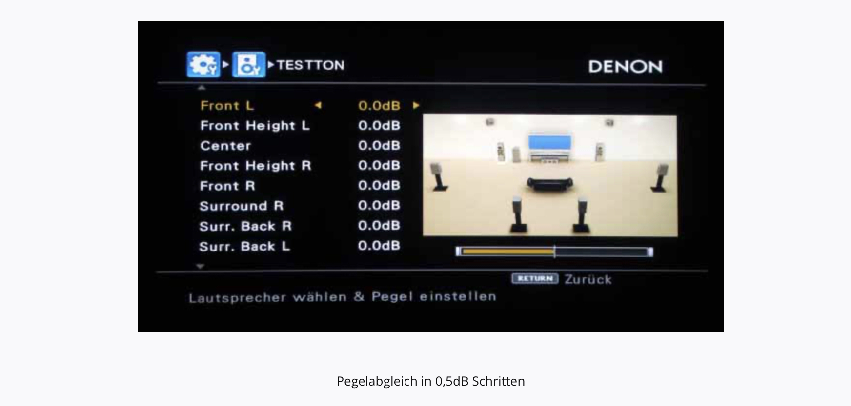

Domm2000
Re: nusub xw 900 kein Einmessen möglich
Beitrag von Domm2000 »
Unter „Setup/Lautsprecher/Manuelle Konfiguration/Testton starten“ kannst du den Pegel des Subwoofer von -12 dB bis +12 dB einstellen. Zumindest bei neueren Denon AVRs. Bei deinem 4311 gibt es laut damaligen areadvd.de Testbericht auch die Möglichkeit, alle Kanäle im Pegel zu justieren. Vermutlich wird allerdings die Setup-Menu-Struktur etwas anders sein. Standardmäßig wird da vor der Einmessung 0 dB voreingestellt sein, oder evtl. ein anderer Wert, wenn du vor dem XW900 schon einmal einen Subwoofer Eingemessen hast. Reduziere einfach mal den Wert in den minusbereich und versuche Audyssey nochmal zu starten.
