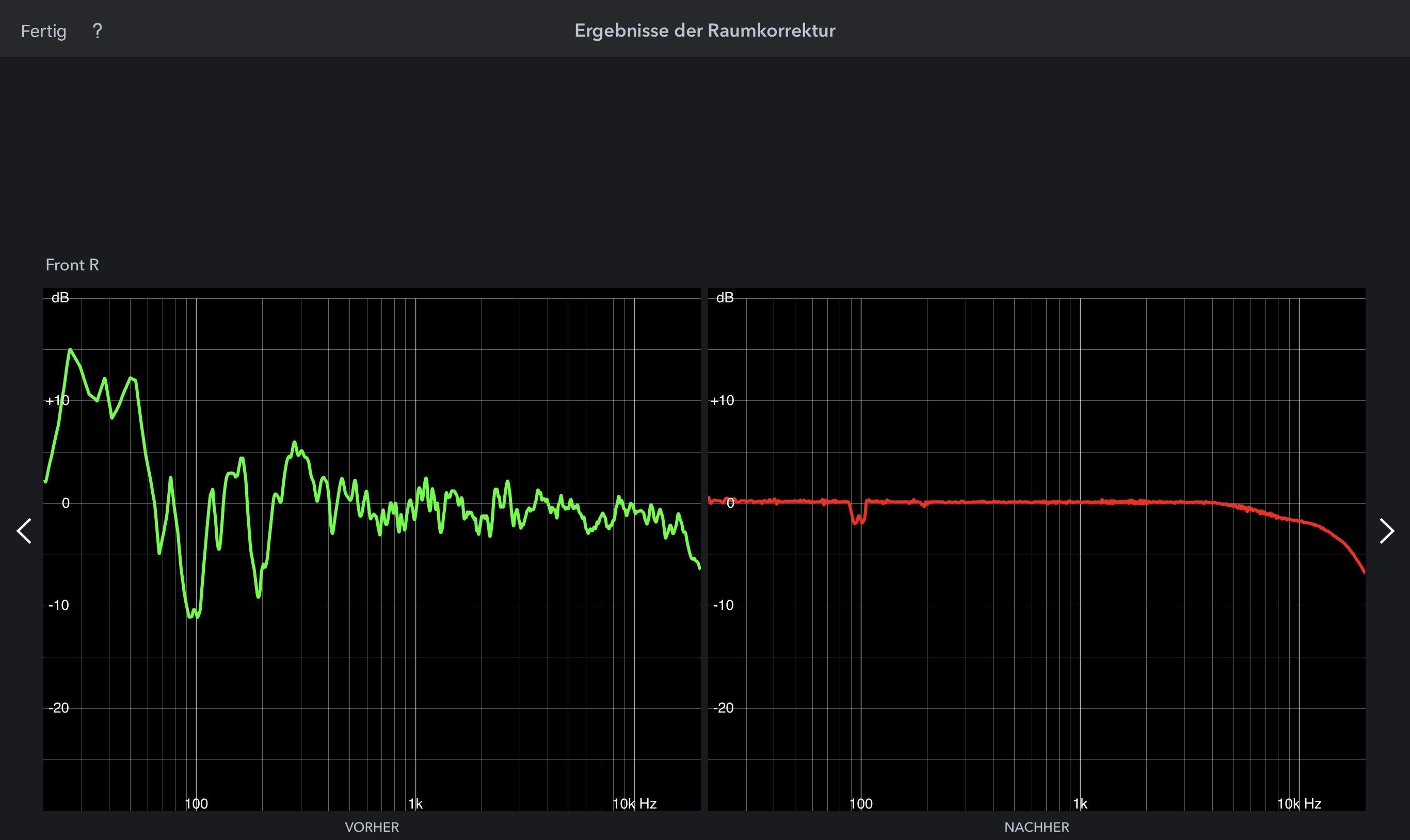

Der Marantz SR7013 unterstützt die Audyssey MultEQ Editor App.
Damit kann man sich den gemessenen und Korrigierten Frequenzgang jedes Lautsprecher anzeigen lassen. Als Beispiel im Foto mein Vorne Rechts Lautsprecher.
Die Anzeige in der App ist wesentlich brauchbarer als die im AVR Menü.
Die App gibt es für Android und iOS.
Pferdefüße: kostet etwa 20€ und die Audyssey Einmessung muss nochmal wiederholt werden.
müller
Re: Austausch B&W ASW 610 gegen Nubert AW-600 sinnvoll ?
Beitrag von müller »
Vllt reicht ja die integrierte Anzeige am AVR aus, zeig mal bitte.
Auf die rote Kurve aus der App z.B. kann man getrost verzichten.
