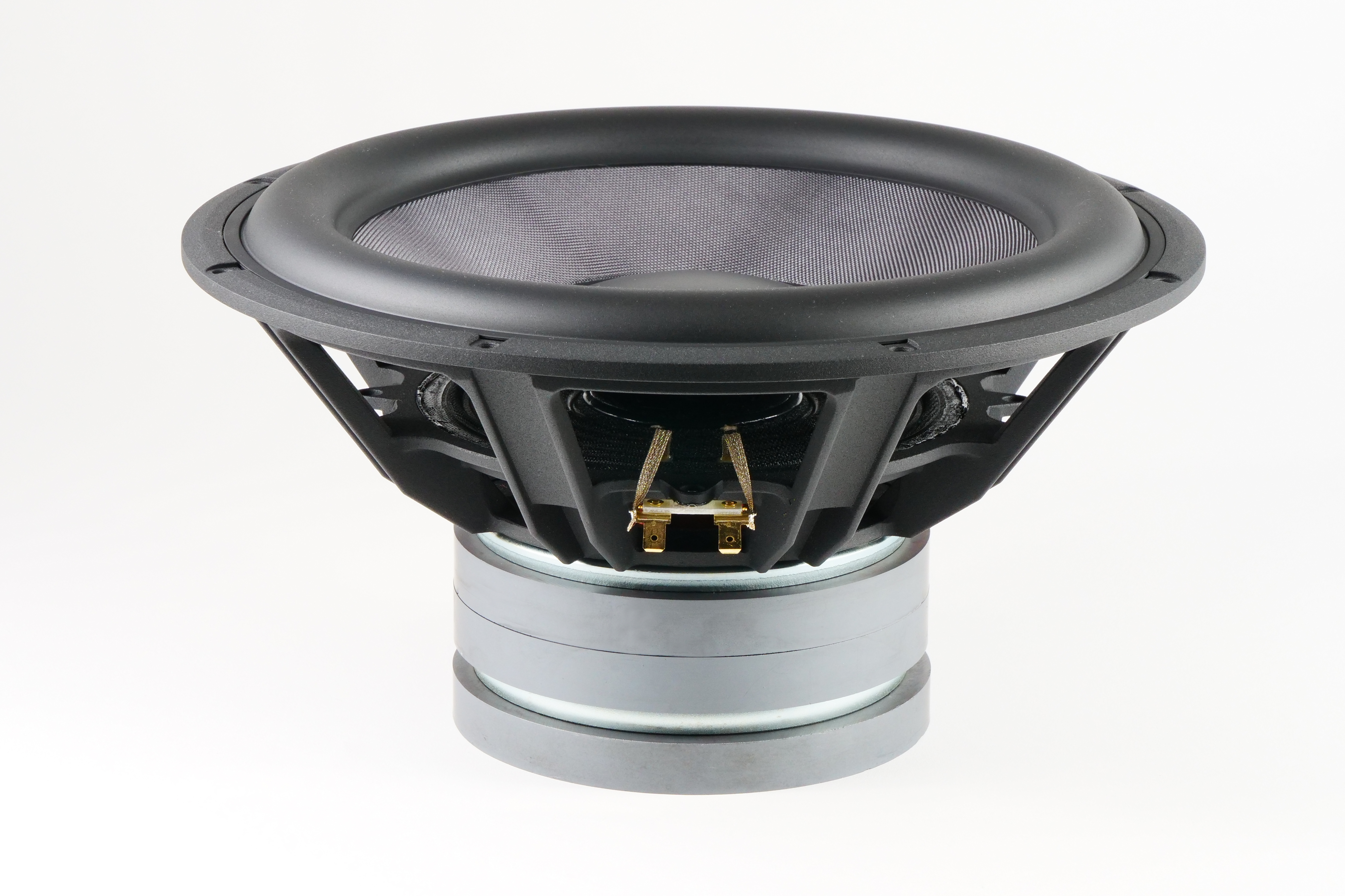

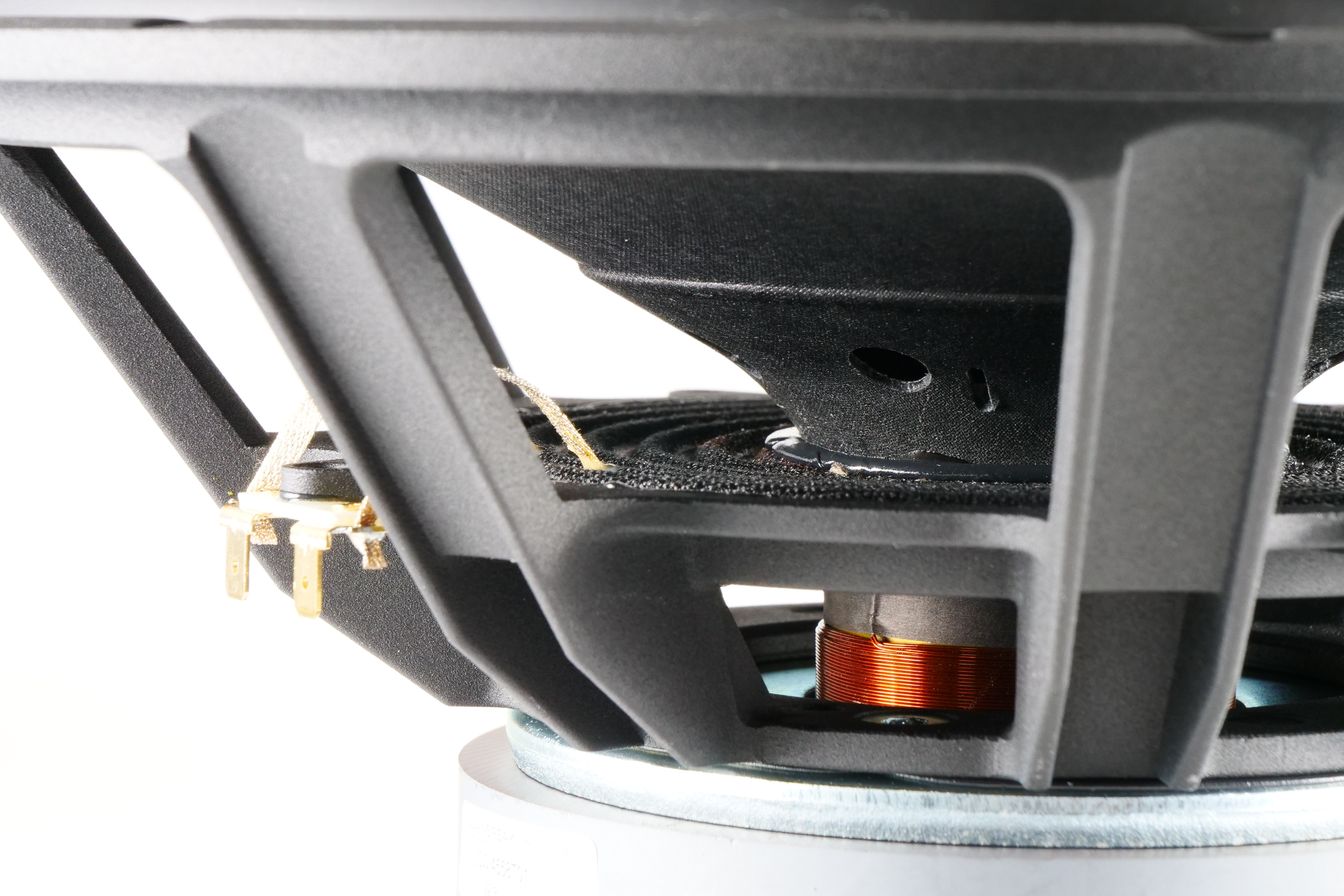

Anbei noch die versprochenen Fotos des AW-17-Chassis:
Dankeschön, sehr geile Fotos :twisted: 8)
Wenn dem so ist verstehe ich nicht wieso man sich meistens an 30er Chassis klammert?
Dann wären doch z.b. 38er von Vorteil und günstiger wegen weniger Konstruktionsaufwand oder?
(Wobei mich 2x 35er vom Arendal Sub 2 nicht begeistert haben)
Jedenfalls wären zwei dieser AW-17 Chassis in einem Gehäuse der Oberhammer und derTraum vieler Nubianer :mrgreen:
