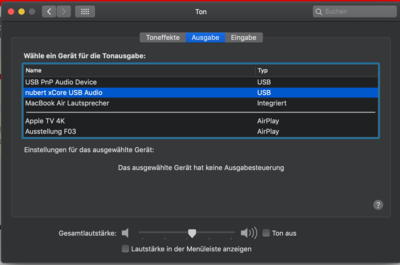

Taucht in den Systemeinstellungen folgender Eintrag auf?
Es ist natürlich notwendig, dass der Eingang einmalig auf "usb" steht, damit die Erkennung klappt.
Re: USB Eingang X-8000 wird weder vom MAC noch vom PC erkann
Ja, USB ist natürlich als Eingang gewählt.
Und Nein bzw wie gesagt: Weder der Mac noch andere Quellen/Player können die X-8000 als Audiogerät erkennen.
