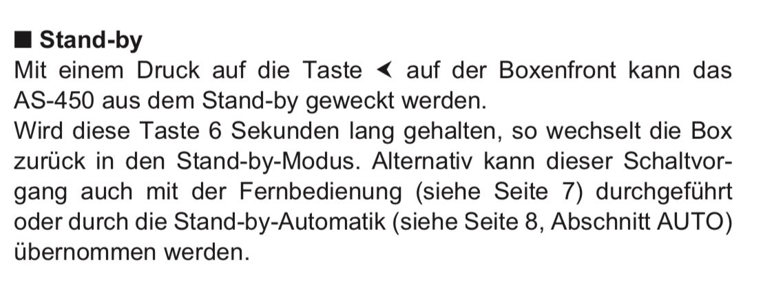

Zum Aufwecken aus dem Standby die linke Pfeiltaste neben dem Display drücken.

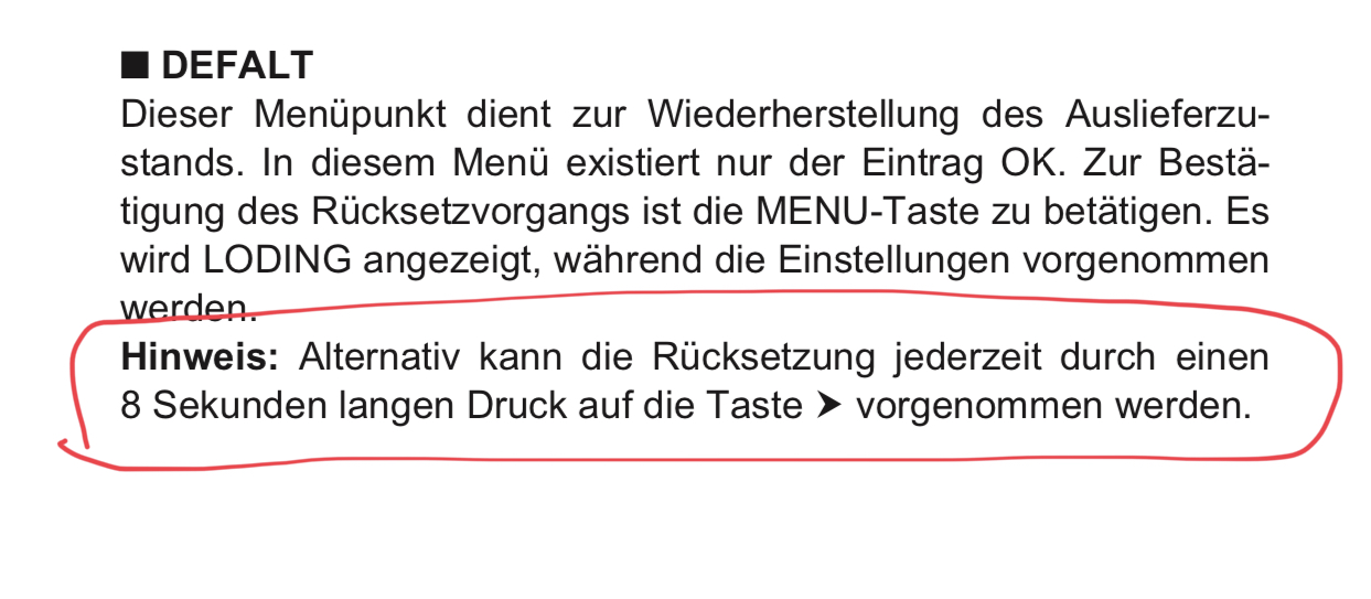

Funktioniert das nicht, evtl mal die AS-450 mit der Pfeiltaste rechts zurücksetzen, die Taste dazu 8 Sekunden halten.
