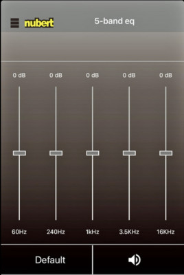

Re: X - 6000 RC Einmessfunktion
Wie schon geschrieben: X-Room Calibration arbeitet nur bis maximal 160 Hz.
Aber: die X-6000 hat einen 5 Band Equalizer eingebaut. Der lässt sich über das Display der Masterbox oder über die X Connect App bedienen. Gut möglich, das dich das weiterbringt. Damit kannst du 5 separate Frequenzen um bis zu 6 dB absenken oder anheben.
Das sieht in der App so aus: Wie die X-6000 sonst so ist? Kann ich dir leider nicht sagen, weil noch nie gehört.
Es gibt aber einige Erfahrungsberichte hier im Forum und natürlich jede Menge Testberichte diverser Print und Online Publikationen
Ich habe aus der nuPro Serie nur die Soundbase AS-3500, und die Begeistert mich klanglich jeden Tag aufs Neue.
