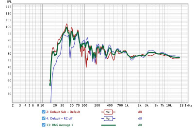

Übrigens was mir aufgefallen ist das die Kombi XW-700 RC mit X-3000 fast identisch zu der XS-8500 ist (unkorrigiert)
Rot = X3000/XW700, Blau = XS-8500, Grün = Average von beiden
Der Bassbereich ist in beiden Fällen völlig aus dem Ruder. Daher wundert es mich nicht das hier fast jeder den Bass reduzieren muss... Warum ist das eigentlich so?
Wenn man den Frequenzgang dann etwas glättet schaut es dann oberhalb von 400hz ganz ok aus (wie gesagt mit leichten Abfall der Höhen oberhalb von ca 7khz).
Die beste Korrektur konnte ich übrigens erreichen indem ich die Sytem-HP von 10hz auf 45hz angehoben habe. Dadurch waren entsprechend weniger Korrektur im Bass nötig.

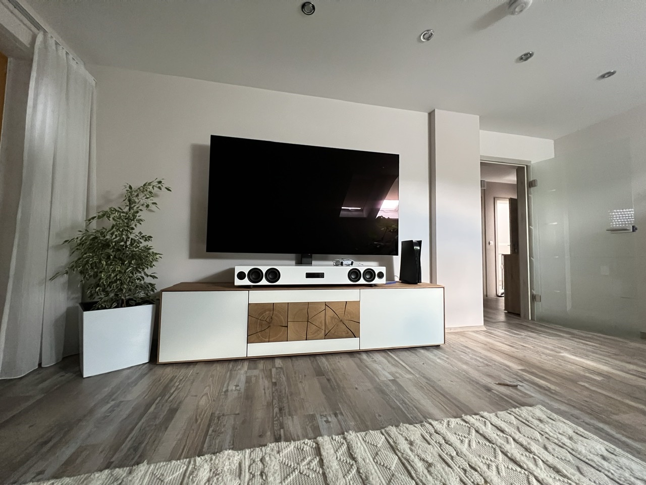

Ich habe jetzt mal den Aufstieg gewagt und bin alle 31 Stufen in die Wohnung meiner Schwester geklettert, um ihre XS-7500 mit meiner XS-8500 im Bezug auf die Sprachverständlichkeit zu vergleichen.
Ihr Wohnzimmer ist eine eher sterile und mit Nachhall geplagte Wohnumgebung im Einrichtungsstil eines Zahnarztpraxis Wartezimmers.
Ein Foto des Umfeldes der XS-8500 gibt’s hier:
viewtopic.php?p=1129333#p1129333
