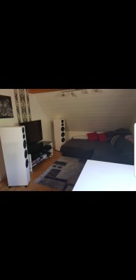

So
Denon ist da die 334 auch alles verkabelt angeschlossen.
Aufgestellt im stereodreieck eingemessen.
Nachdem einmessen hab ich kaum bass und anstrengende höhen teilweiße. Im direct modus hört es sich super an.
Liegt das an meiner Aufstellung und kleinem Raum das audyssey hier alles herunterregelt?
Das die lautsprecher nicht das beste für den Raum sind ist mir klar...
Könnt ihr mir tipps geben was ich ändern könnte um das ergebniss zu verbessern

Mit der Audyssey App den Bass anheben, dabei mit den Parametern experimentieren.

in dem Raum währst Du mit 2 NV 60 besser dran :?

Warum ? Audyssey wird doch offensichtlich mit den Bassmoden fertig, der neutrale Bass klingt ihm nur zu unspektakulär.
Praktischerweise gibt es dafür ja jetzt die App, mit der man nach Belieben den Sound wieder "badewannisieren" kann. Eine breitbandige Bassanhebung nach Geschmack ist auf jeden Fall besser als der Urzustand, bei dem nur einzelne Raummodenfrequenzen dröhnen.
