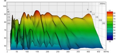

Beitrag von homolka »
Messung sieht eigentlich in dem Bereich ganz ok aus

Indianer
Beiträge: 3848
Registriert: So 11. Mär 2018, 15:44
Hat sich bedankt: 1 Mal
Danksagung erhalten: 3 Mal
Re: Upgrade: NuWave 125 oder NuVero 60?
Beitrag von Indianer »
ähm, sorry, was hast du da wie gemessen?
unter 100Hz ist ja so gut wie nix … :?
