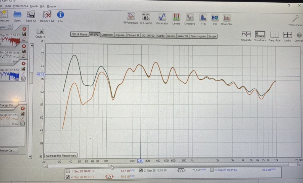

Weyoun hat geschrieben: Mo 27. Sep 2021, 11:47
Chris 1990 hat geschrieben: Sa 25. Sep 2021, 17:46 Zweite Frage , hast du mal versucht einfach ein cinchkabel an den subwooferausgang anzuschließen?
Dadurch wird der Bass etwas rausgenommen ab 80 hz
Er wird komplett ab 80 Hz rausgenommen bzw. so stark wie der interne Hochpass-Filter es erlaubt.
Ja mit 12 dB pro Oktave
70 Hz -3db
60 Hz -6db
50 Hz -9db
40 HZ -12db
Also bei 36 Hz noch etwa -13,5 db
Bei Wandmalereien Aufstellung immernoch vertretbar da die Moden evtl gut angeregt werden könnten.
Aber das scheint ja nicht das Problem zu sein .

Sicher, dass bei 80 Hz noch 100% Pegel anliegen und die 80 Hz Grenze nicht bereits bei -3dB liegt (wie man es bei Filtern üblicherweise angibt)?

Nein sicher bin ich mir nicht, werde ich später messen , dann weis ich es genau .

Ich kam heute nicht dazu morgen mache ich mal eine Freifeld- Messung wenn es denn möglich ist .

Freifeld ging nicht deshalb im Raum mit ca1 Meter Abstand

Bei 80 Hz also wie erwartet 3 dB Dämpfung.
