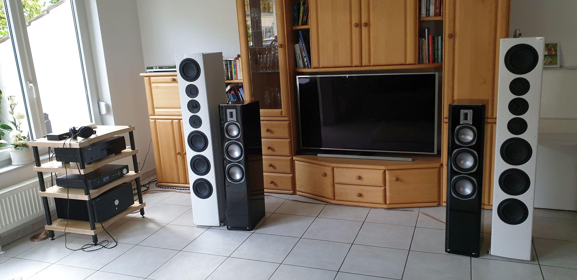

Markus hat geschrieben:Nun ist es so weit, die nuVero 140 stehen bei mir im Wohnzimmer. Da die Herren Fruck und Hennig heute eh in der Gegend waren um großkalibrigere Lautsprecher (Pyramide und nuVero 170) in Karlsruhe auszuliefern, waren sie so freundlich die schnuckeligen 140er bei mir vorbei zu bringen und aufzustellen. Obwohl sie so klein waren (also die Lautsprecher, nicht die Herren :lol: ) mussten letztere doch ganz schön schnaufen. Ich war aber froh, dass die Fachleute die 47 kg Trümmer aus den Kartons wuchteten und ohne Schaden zu verursachen aufstellten. Sie hatten die Abdeckkappen für die Gitterlöcher bereits vormontiert. Selbst einen Messschrieb des Frequenzgangs brachten sie mit, der zeigte, wie exakt die beiden Lautsprecher beieinander liegen - sehr vorbildlich!
Nun komme ich auch einmal dazu den Thread durchzulesen, seitdem wir letzt Woche ausgeliefert haben.
Wir freuen uns, wenn der Auslieferservice auf Anklang gestoßen ist.
Markus hat geschrieben: Sehen nicht nur schick aus, sondern klingen auch noch extrem gut. Bei der Inbetriebnahme fiel natürlich als erstes direkt die Raummode knapp über 30 Hz auf. Diese "zog" Herr Hennig mit geübter Hand mit Hilfe des nuControl runter, so dass die Bässe zwar noch satt, aber nicht mehr überhöht waren.
Man tut was man kann. :wink:
Markus hat geschrieben: Die Herren von Nubert waren angetan, wie gut dann die Boxen in meinem ganz sicht nicht überdämpften Raum klangen. Was man hier nicht sieht, ist der Teppich und die doch umfassende Couch, auf der ich nun sitzen kann, wenn ich Musik höre.
Das müssen sowohl Herr Fruck als auch ich komplett neidlos zugestehen: Die Akustik des Raumes war sehr gut für diese Voraussetzungen:
wenig Symmetrie, keine hohe Deckenhöhe und dazu viel Glas.
Dennoch gab es keinen schwammigen Klang. Sicherlich war gerade im Mittelton noch Nachhall vorhanden, aber weder übermäßig viel noch wirklich stark störend.
Insgesamt ein sehr gutes Klangerlebnis, nachdem man die entsprechende Mode korrigiert hat. Allerdings war das nur nach Gehör, ich würde dafür also nicht meine Hand ins Feuer legen.

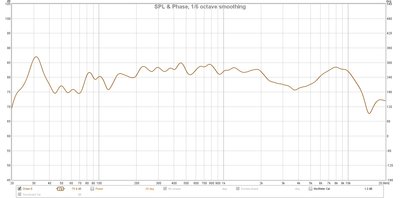

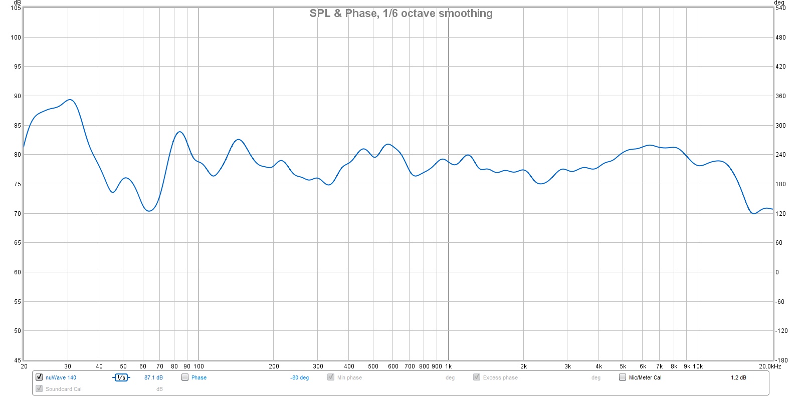

Die Ansteuerung erfolgte übrigens komplett identisch, d. h. beide Kandidaten haben mit den gleichen Raumresonanzen zu kämpfen. Um meinen Klangeindruck messtechnisch zu untermauern, habe ich einen Frequenzschrieb an der typischen Hörposition angefertigt. Variationen zur Seite und nach vorne/hinten verändern diesen Schrieb etwas, die Tendenz bleibt jedoch gleich. Hier zunächst die Kurve der nuVero:
Man sieht ganz gut meine Raumresonanz, bei etwas über 30 Hz, diese ist schon per nuControl reduziert, vorher war's schlimmer... Ansonsten ist so oberhalb der 100 Hz alles im Rahmen der Wohnraumgenauigkeit recht linear.

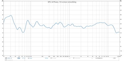

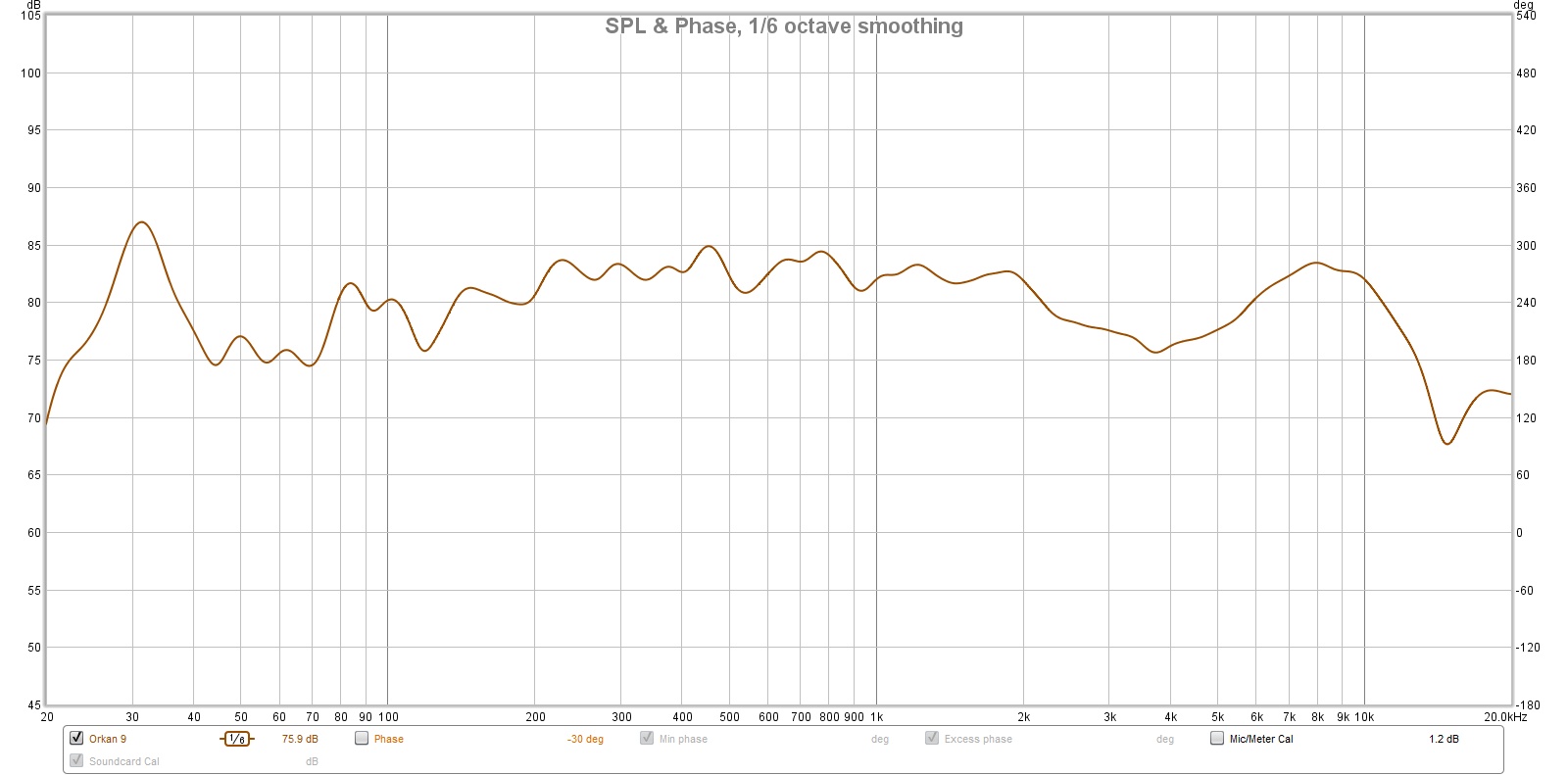

Nun die gleiche Messung an gleicher Stelle für die Orkan:
Auch hier die Resonanz bei ca. 33 Hz, ebenso ein schöner Frequenzganz oberhalb der 100 Hz, allerdings mit Ausnahme der Trennfrequenz bei 3.7 kHz. Dort geht's doch noch mal ganz schön runter (ca. -5 dB). Einen solchen Abfall haben wir bei der nuVero (dort liegt die Trennfrequenz bei ca. 2.4 kHz) nicht. Ich gehe einmal ganz kühn davon aus, dass dieser Abfall, der sich doch ziemlich breitbandig von etwas über 2 kHz bis an die 6 kHz heran hinzieht wohl der Grund für die von mir wahrgenommenen zurückhaltenden Höhen sind.

Prima Bericht wie immer. Topp. Gerechter wäre ein Test in AB-AB Aufstellung wenn es der Platz hergibt.
Die Messungen im Bassbereich sehen interessant aus. Die 33Hz-Mode solltest Du eventuell mit mehr Breite und ca -5dB mehr absenken. Dann wird es linearer. Die Vero hat auch derbe mit der Auslöschung bei 66Hz zu kämpfen. Dass sollte sich dann abmildern. Konnstest Dich also nicht von der Messung der Veros abhalten :mrgreen: Da geht auf jeden Fall noch mehr zu optimieren.
Die Quadral zeigt erstaunlicherweise die 66Hz Senke nicht. Dafür finde ich die Senke 2-6KHz recht ausgeprägt. Das könnte sogar dem Langzeithören entgegen kommen. Die oberen Höhen selbst sehen nicht zu warm aus. Könnte auch meinen Geschmack treffen. Welche Preisklasse liegen die? Bin aber gut versorgt und störe mich nicht an der Delta-Delle :music-guitarred:

P. S. Bin ein Freund von möglichst wenig Beeinflussung des Frequenzgangs. Die +5 dB bei 33 Hz könnte ich sicher noch runterziehen, aber je nachdem wo ich hingehe, wird dieser Hubbel auch von alleine kleiner...aktuell stört er mich rein hörtechnisch nicht.

Die breite Senke von 40-70Hz sollte eigentlich deutlich stören. Aber Dir muss es gefallen.
