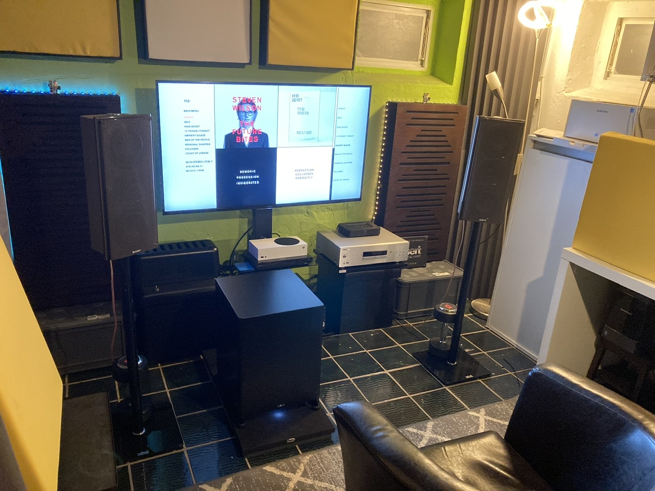

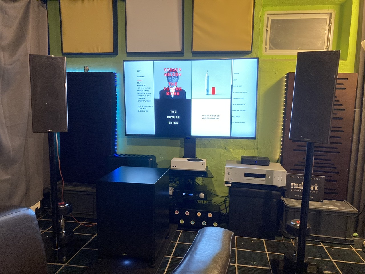

Ich habe meine Anlage unten übrigens umgestellt auf die Vero 50. Mir fiel das schon positiv bei der BF 40 auf, dass die insgesamt gutmütiger im Bass lief, als die 60. Die 60 ist mM. einfach zu groß für den kleinen Raum. Selbst bei höheren Trennungen machte die etwas Probleme.
Also habe ich die 50 installiert und den XW 900. Die 50 werden bei 90Hz getrennt, der 900er fängt bei 75Hz an zu arbeiten. Das läuft richtig gut. Der 900 ist vielleicht ein Tick zu groß, aber es geht. Muss ihn halt sehr behutsam und leise betreiben. Aber über die nuAmp geht das wirklich gut. Das geile an der 50 ist eben auch ihre Pegelfestigkeit. Die kannst du wirklich laut betreibe, ich glaube bis auf die 70 (ist die aber noch kompakt?) kann das kein Lautsprecher im Nubert Sortiment. Klar, die 50 macht halt auch kaum Hub. Da ist die 60 schon am Limit, da lacht die 50 drüber. Das ist was für mich. Kranke Pegel auch mal fahren können. :twisted:
