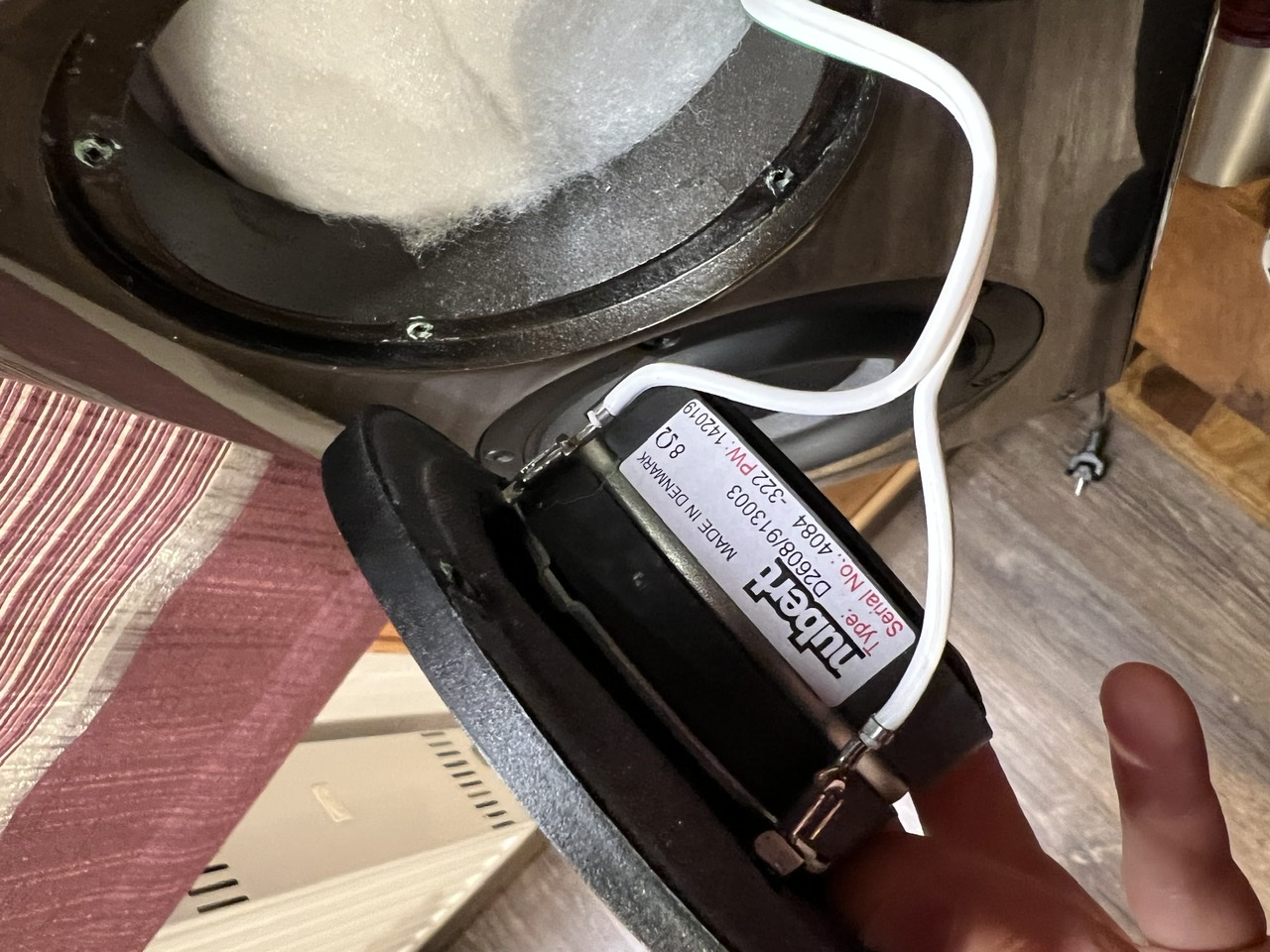

Hab mal den Hochtöner einer nVero 50 ausgebaut. Ist definitiv von ScanSpeak.
Typ D2608/913003.
https://www.scan-speak.dk/product/d2608-913000/
Schön wären übrigens Gewindebuchsen. Es bröselt beim rausschrauben der Spax immer etwas Holz mit raus, danach halten die Schrauben nie mehr so fest wie vorher.

T. Bien hat geschrieben: Di 14. Dez 2021, 11:15Nur so nebenbei: In den nuVeros sind Hochtöner der Firma ScanSpeak verbaut. Die besten, welche ScanSpeak hat.

Der Hochtöner der nuVero Gen1 stammt aus Norwegen, vermutlich vom Hersteller Seas Audio.
Bei der nuVero Gen2 kam ein in Zusammenarbeit mit Scanspeak aus Dänemark entwickelter HT zum Einsatz.
Die jeweilige Bedienungsanleitung der zB. nV 14 und 140 verrät es.
Bei der nV14 steht: „Kommt ein in Zusammenarbeit mit einem Norwegischen Hersteller entwickelter Hochtöner zum Einsatz.“
Bei der nV140 entsprechend: „ Als Hochtöner kommt ein wertiges Chassis aus dänischer Fertigung zum Einsatz. Dieses wurde von Nubert in Zusammenarbeit mit dem Hersteller aufwendig optimiert.“

T. Bien hat geschrieben: Di 14. Dez 2021, 11:15 In den nuVeros sind Hochtöner der Firma ScanSpeak verbaut. Die besten, welche ScanSpeak hat.
können Sie eine Begründung liefern, warum die hier verbaute D2608... Serie besser sein soll, als z.B. die D3004... Serie (ich meine hier auch die Gewebekalotte und nicht einmal die Beryllium-Version 8) ) :?:

Beides war für die Klangverbesserung maßgebend: Zum einen das bessere Rundstrahlverhalten des ScanSpeak-Hochtöners gegenüber dem von Seas, aber auch die auf den ScanSpeak-Hochtöner angepasste und weiter optimierte Frequenzweiche.
High-Ender hat geschrieben: Di 14. Dez 2021, 20:25
Das wäre dann auch zusätzlich noch ein starker preislicher Vorteil :wink:
Ja. Ich habe mir damals alle Hochton-Modelle von ScanSpeak liefern lassen und genauestens untersucht. Das Ergebnis war: Die weitaus teurere 3004-Serie hatte ein schlechteres Rundstrahlverhalten, einen schlechteren Wirkungsgrad und einen geringeren Maximalpegel als der 2608. Nur der Frequenzverlauf unterhalb von 2 kHz hat mir beim 2608 nicht ganz gefallen. Das habe ich dann noch optimiert. Vor meiner Zeit bei Nubert war ich ja als Chassisentwickler bei MB Quart tätig, und habe mich dort sehr intensiv mit der Optimierung von Hochton-Schallwandlern beschäftigt. Daher wusste ich sehr genau, was zu tun war.
