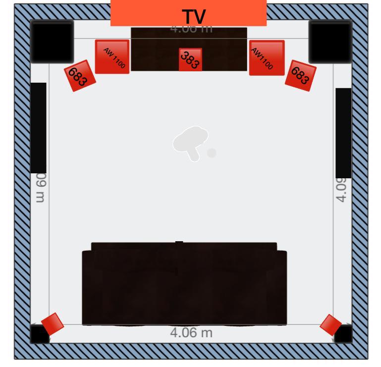

Ich brauche Hilfe bzw Denkanstöße , bezüglich eines eventuellen Umbaus des Wohnzimmerkinos was ein reines Heimkino werden soll .
Aktuell habe ich ein Heimkino auf 4x4 m -2,5 m hoch , Stirnwand ist dünn gemauert und darauf rigips Rückwand massives Mauerwerk mit rigips Seiten und Decke auch rigips . Der Tiefbass kann so gesehen recht ungehindert die Seiten und die Decke Passieren ohne Moden zu erzeugen .
Nun habe ich die Möglichkeit einen Raum zu schaffen mit den abmaßen (ca. Max ) 3,7 x 4,5 m . Davon wären dann Stirn und Seitenwände gemauert .
Was erhoffe ich mir dadurch ? Mehr Abstand zu Rückwand ( was ich auch jetzt in für mich ausreichendem mäße realisieren kann) weniger Probleme mit dem bass ( welches ich mittlerweile nicht mehr habe, da ich optimiert habe so gut es ging : Deckensegel 2,2x2 m 0,25 m dick mit Sonorock gefüllt und Atmos Lautsprecher, vorne 50x50 cm PU in den Ecken bis zu Decke , hinten das selbe in 20x20cm, Rückwand 130x190x18cm PU .
Macht es Sinn oder ist es verschwendete Zeit ?
Das aktuelle Heimkino Wohnzimmer kann jetzt gnadenlos auf Akustik und Heimkino verunstaltet werden wie ich lustig bin .
Ich freue mich über Ideen und Tipps von euch.
So in etwa sieht es aktuell aus , ich hoffe damit kann man was anfangen ?

Hab lange mit mir diskutiert, aber bin jetzt fast entschlossen was zu tun ist . Es bleibt im selben Raum aber es wird etwas verfeinert in Richtung Kino und weniger Wohnzimmer .

Es wird ein reines Heimkino , aber eben in dem 4x4 m Raum wo es jetzt auch ist, andernfalls hätte ich es in einem anderen Raum gebaut, so war der Plan bzw war es eine Idee mit 3,7x4,5 m aber ich war mir nicht sicher wegen der Akustik, denn der jetzige Raum hat wie schon beschrieben Decke und Seitenwände aus rigips und die Front wand ist leichtes Mauerwerk mit rigips , der andere Raum wäre dann massiv gemauert außer die Rückwand. Und ich sehe den jetzigen Raum als Bass durchlässiger also weniger Probleme . So weit meine Theorie . Die Ideen bzw Möglichkeiten die ich umsetzen könnte oder möchte spiele ich im Moment noch im Kopf durch . Fakt ist aber , ich möchte noch etwas weiter von der Rückwand weg mit der Couch als aktuell , um mehr Surround von wirklich hinten und nicht seitlich hinten zu genießen , erhoffe mir noch etwas weniger Bass Probleme ( wobei es mittlerweile fast perfekt ist, denke ich )Raum dunkler gestalten, TV bleibt aber zumächst, mit etwas weniger Abstand als jetzt, einen Beamer möchte ich noch nicht .
Vielleicht ein kleines Podest, oder TV noch etwas niedriger . Ich bin für jegliche Ideen und Tips dankbar .

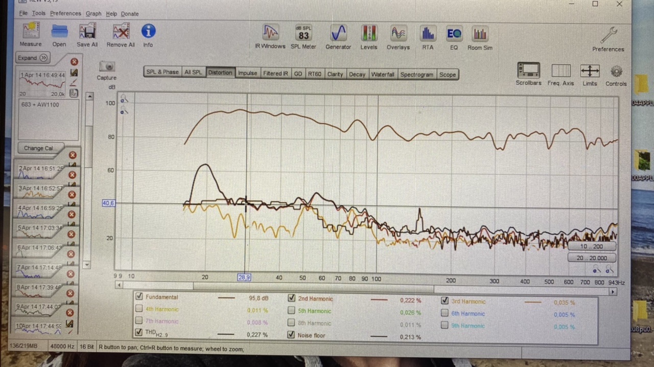

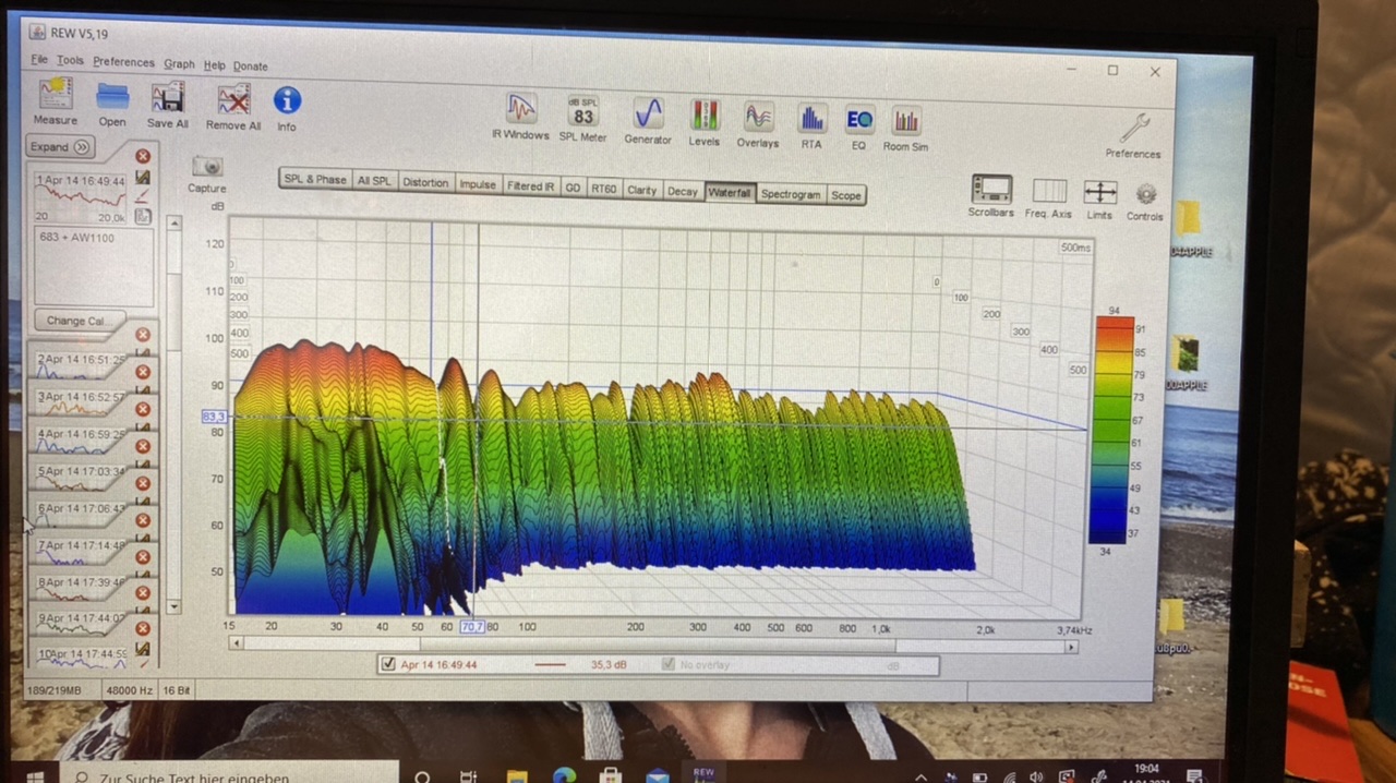

Hier zwei Messungen im aktuellen Raum . Wie gut ist das ?was ich für gut empfinde ? Geht es noch viel besser ? Ist es der Aufwand wert ?
  Du meinst den 1,5 fachen Abstand ? Ich denke das lässt sich mit dem Stab annähernd realisieren .
